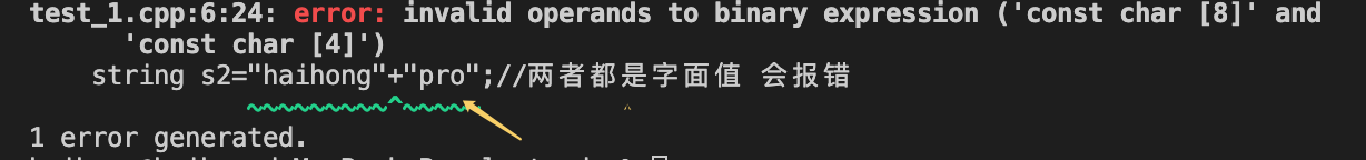

易错点:必须确保"+"两边至少有一个string对象
示例代码
#include<iostream>
using namespace std;
int main(){
    string s0="haihong";// s0是string对象
    string s1=s0+"pro";// s0是string对象 pro是字面值
    string s2="haihong"+"pro";//两者都是字面值 会报错
    return 0;
运行结果

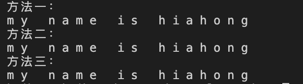

遍历string对象
示例代码
#include<iostream>
int main(){
    string s="my name is hiahong";
    // 方法一:使用下标
    cout<<"方法一:"<<endl;
    for(int i=0;i<s.size();++i){
        cout<<s[i]<<" ";
    cout<<endl;
    // 方法二 c++11特性 因为知道每个元素是char类型 所以就是char ch:s
    cout<<"方法二:"<<endl;
    for(char ch:s){
        cout<<ch<<" ";
    cout<<endl;
    // 方法三 c++11特性 使用auto
    cout<<"方法三:"<<endl;
    for(auto ch:s){
        cout<<ch<<" ";
    cout<<endl;
运行结果
