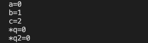

测试代码
#include<iostream>
using namespace std;
int main(){
typedef int x;
typedef x y,*p;
int a=0;
x b=1;// 相当于 int b=1
y c=2;// 相当于 int c=2
int *q=&a;// 和int* q=&a 意思一样
p q2=&a;// 同 int *q2=&a
cout<<"a="<<a<<endl;// a=0
cout<<"b="<<b<<endl;// b=1
cout<<"c="<<c<<endl;// c=2
cout<<"*q="<<*q<<endl;// *q=0
cout<<"*q2="<<*q2<<endl;// *q2=0
return 0;
测试结果
