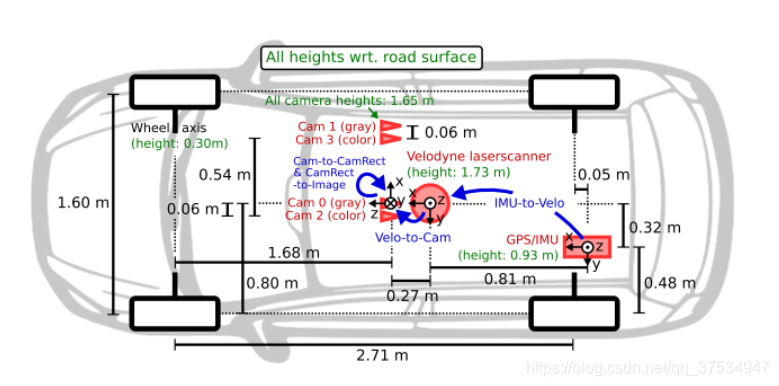

(1)将点云下的坐标系转换到以0号照相机下的坐标系下,需要利用到外参矩阵。
其过程:

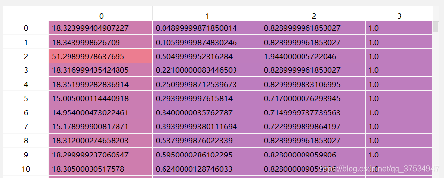

1.1:假设n个点,则得到矩阵nx3:
1.2:然后齐次矩阵利用1扩充成nx4大小:

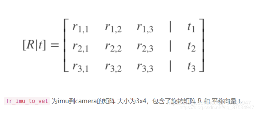

1.3:然后点乘外参矩阵 np.dot(pts_3d_velo, np.transpose(self.V2C)),其中V2C是34列,格式为:
旋转矩阵是坐标系的转换,平移矩阵是坐标原点的移动,从给出的标注文件看出bin文件对应的矩阵有的是不同,这里我认为是因为每天的拍摄的震动会导致稍微有一点不同,但是平移中的0.27m(z轴方向,见上面的车图)大致是不变的。得到结果nx3,即每个点在相机坐标系下的坐标:

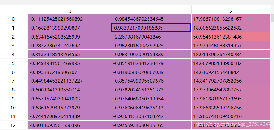

1.4:之后利用0号相机的修正矩阵进行修正:
R0修正矩阵3x3:在这里插入图片描述

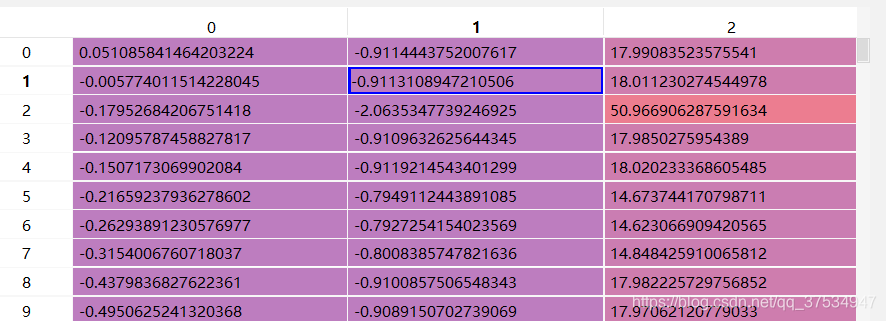

np.transpose(np.dot(self.R0, np.transpose(pts_3d_ref))),得到nx3:
这里为什么修正?主要是随着时间的偏移,0号相机的坐标可能会有偏差,将其校准,然后后面的投影即可通过内参矩阵和位移完成。

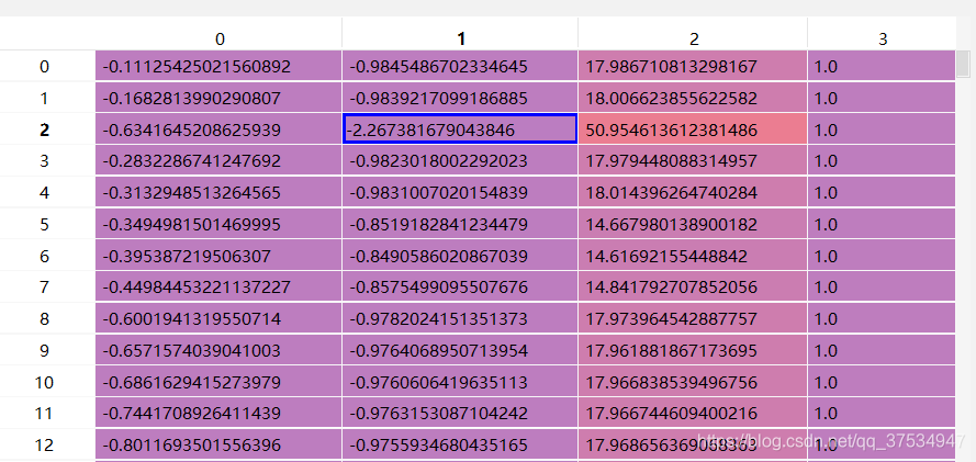

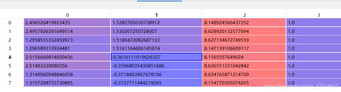

1.5:之后齐次矩阵填充1得到nx4,为了后面的运算:

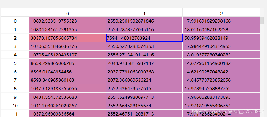

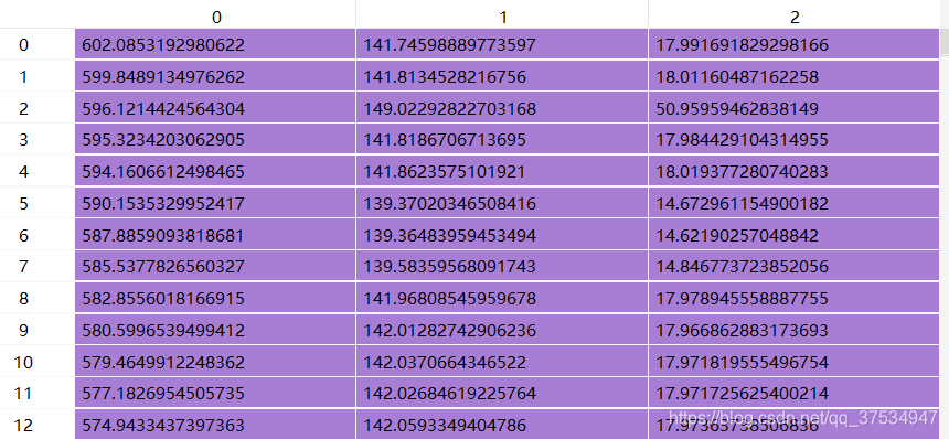

1.6:pts_2d = np.dot(pts_3d_rect, np.transpose(self.P)) 进行内参矩阵的点乘,然后投影到图像上:
内参矩阵只和相机的内部参数有关:焦距f和光心位置c,每个相机的焦距是一样的。
这里首先需要注意的是:图像的像素坐标系原点在左上角,而上面公式假定原点在图像中心,为了处理这一偏移,设光心在图像上对应的像素坐标为(cu,cv),所以需要填上cu和cv—cx,cy。
其中的45.7=0.06
f=0.06*707=45,上面的最后一列是相机坐标系的偏移,主要是x轴**,y和z轴稍微有点误差**。
得到:
因为内参矩阵的类似于:
所以要得到图片上的x,y需要pts_2d[:, 0] /= pts_2d[:, 2]; pts_2d[:, 1] /= pts_2d[:, 2],最后结果为:
最后每个点转换的坐标就完成了。

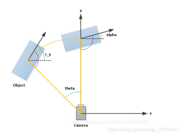

2.1: R = roty(obj.ry),得到标注文件的第15个参数,角度ry:
3D物体的空间方向(rotation_y)取值范围为:-pi ~ pi(单位:rad),它表示,在照相机坐标系下,物体的全局方向角(物体前进方向与相机坐标系x轴的夹角)
R设置为:
[ [cost 0 sint]
[0 1 0]
[sint 0 -cost] ]
其中我看可视化代码写的是
[ [cost 0 sint]
[0 1 0]
[-sint 0 cost] ]
但是推导后感觉其是错误的,但是现实的结果竟然是一样的,所以需要待考证。

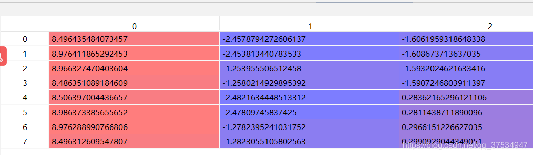

2.2通过角度得到8个点的坐标:
	R = roty(obj.ry)
	# 3d bounding box dimensions
    l = obj.l
    w = obj.w
    h = obj.h
    # 3d bounding box corners
    x_corners = [l / 2, l / 2, -l / 2, -l / 2, l / 2, l / 2, -l / 2, -l / 2]
    y_corners = [0, 0, 0, 0, -h, -h, -h, -h]
    z_corners = [w / 2, -w / 2, -w / 2, w / 2, w / 2, -w / 2, -w / 2, w / 2]
    # rotate and translate 3d bounding box
    corners_3d = np.dot(R, np.vstack([x_corners, y_corners, z_corners]))
    # print corners_3d.shape
    #得到8个点的坐标(x,y,z) 位置是底部(右前,右后,左前,左后) 顶部----
    corners_3d[0, :] = corners_3d[0, :] + obj.t[0]
    corners_3d[1, :] = corners_3d[1, :] + obj.t[1]
    corners_3d[2, :] = corners_3d[2, :] + obj.t[2]
结果为:
其中如何推导来的,主要是利用了相似三角形,可以自己在纸上画一画,不需要考虑此时的y轴,这里假设地面已经是平的了,然后从这里可以看到,(x,y,z)是底部中心点的坐标。

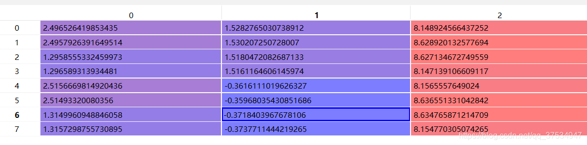

2.3:反矫正,因为(x,y,z)是在矫正后的坐标,所以需要反矫正:
np.transpose(np.dot(np.linalg.inv(self.R0), np.transpose(pts_3d_rect)))
R0见上面,得到:
2.4:齐次式填充1
2.5:利用C2V矩阵投影到点云坐标系,np.dot(pts_3d_ref, np.transpose(self.C2V)),其中C2V是由V2C转换而来:
