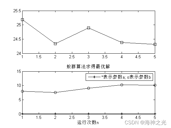

figure(2);
subplot(211)
plot(tt,ff3,‘-ks’);
%axis([1 ii 20 35]);
subplot(212)
plot(tt,ff1,‘-k*’);
hold on
plot(tt,ff2,‘-ko’);
%axis([1 ii -5 10]);
legend(['*表示参数a; ', ‘o表示参数b’]);
xlabel(‘运行次数n’);
% ylabel(‘绿snr 红a 蓝b’);
title(‘蚁群算法求得最优解’);
c=find(ff3==max(ff3));
ff3(c(1))
a=ff1(c(1))
b=ff2(c(1))
