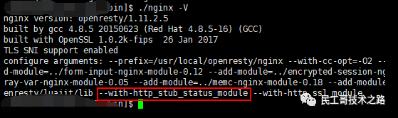

如果是直接apt-get install
安装的 nginx,那么使用命令来查看是否支持stub_status
这个模块。
如下命令:nginx –V
看看是否有 --with-http_stub_status_module
这个模块。修改Nginx配置文件:在Server章节中增加:

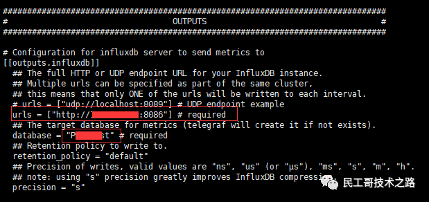

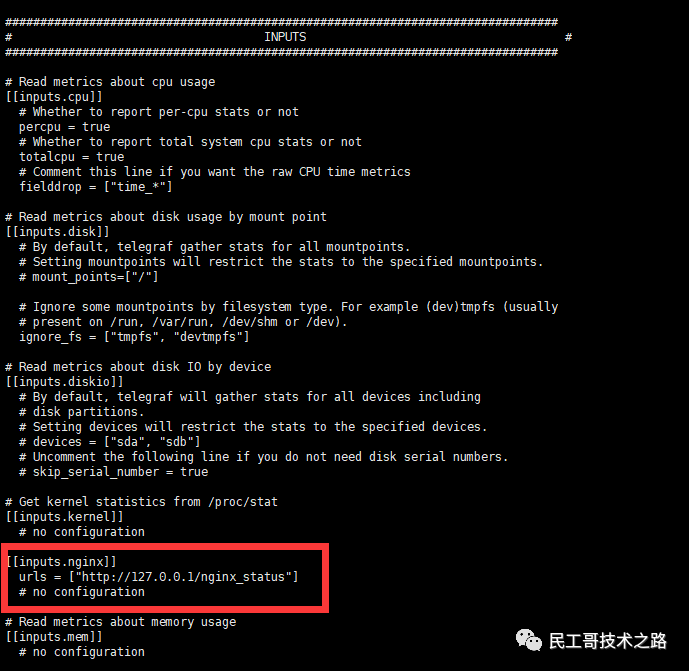

然后,在配置文件teldgraf.conf
中配置Influxdb
连接增加对Nginx的监控
配置完成,重启telegraf服务即可。

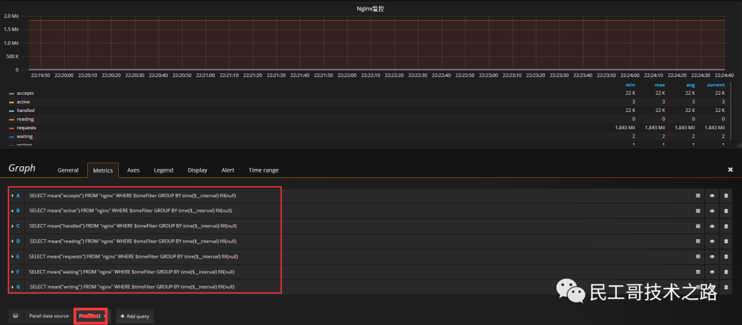

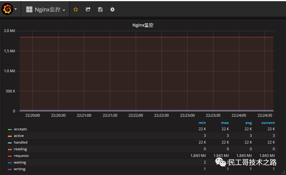

Grafana集成Nginx监控
Grafana中支持Influxdb
数据源,配置上上个步骤的Influxdb数据源之后,我们定制Nginx监控图表:
数据源:Influxdb
FROM:nginx
SELECT:field(accepts)
展现效果:
以上我们通过Nginx+Telegraf+Influxb+Grafana,实现了Nginx的监控,非常方便。
