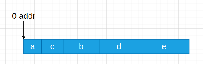

GET_MEMBER_OFFSET分析
  1. // 获取结构体成员偏移量
  2. #define  GET_MEMBER_OFFSET(type, member)  ((size_t)(&(((type*)0)->member)))
该宏返回的是以0地址为基准的地址,也不涉及访问0地址的操作。
