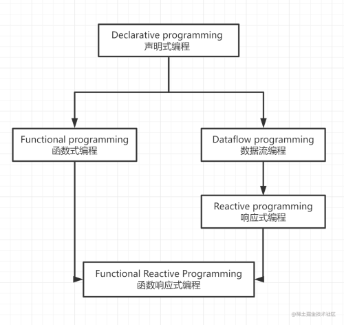

一图胜千言:
编程范式关系图(部分)
如图,在声明式编程里,有 2 大家族,分别是函数式编程和数据流编程;数据流编程衍生出响应式编程;而函数响应式编程继承了函数式编程和响应式编程(各自的优点);
