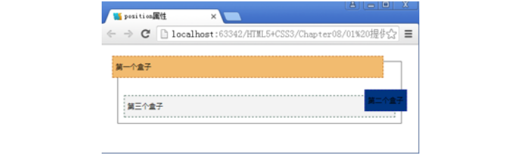

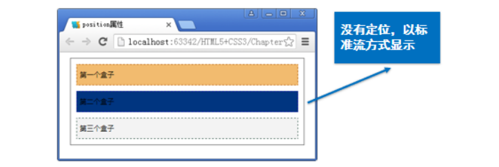

5.2、相对定位
position属性
static:默认值,没有定位
relative:相对定位
相对自身原来位置进行偏移,偏移设置:top、left、right、bottom
相对定位元素的规律
  • 设置相对定位的盒子会相对它原来的位置,通过指定偏移,到达新的位置
  • 设置相对定位的盒子仍在标准文档流中,它对父级盒子和相邻的盒子都没有任何影响
  • 设置相对定位的盒子原来的位置会被保留下来

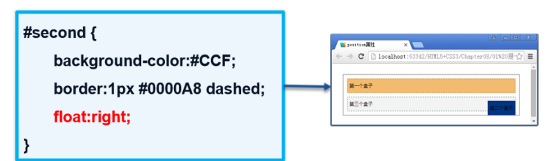

设置第二个盒子右浮动,再设置第一、第二盒子相对定位
#first {
	background-color:#FC9;
	border:1px #B55A00 dashed;
	position:relative;
	right:20px;
	bottom:20px;
#second {
	background-color:#CCF;
	border:1px #0000A8 dashed;
	float:right;
	position:relative;
	left:20px;
	top:-20px;

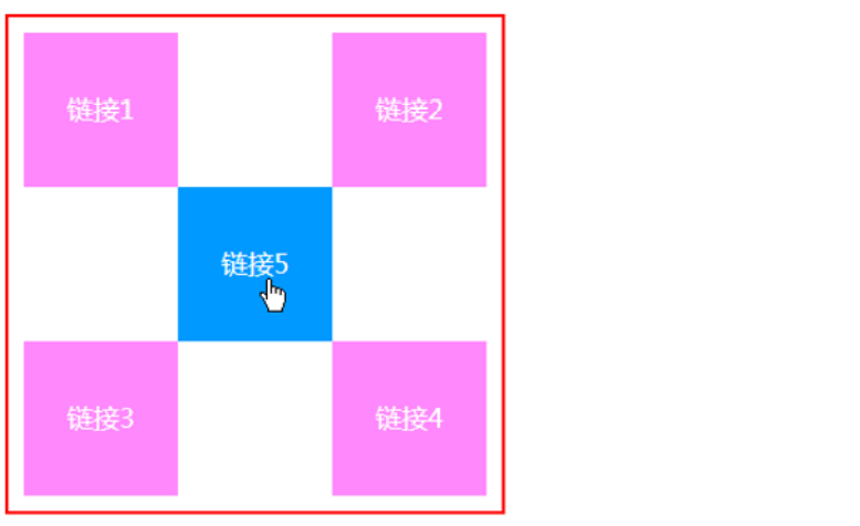

学员操作:
  • 使用和超链接布局页面
  • 每个超链接宽度和高度都是100px,背景颜色是粉色,鼠标指针移上去时变为蓝色
  • 使用相对定位改变每个超链接的位置

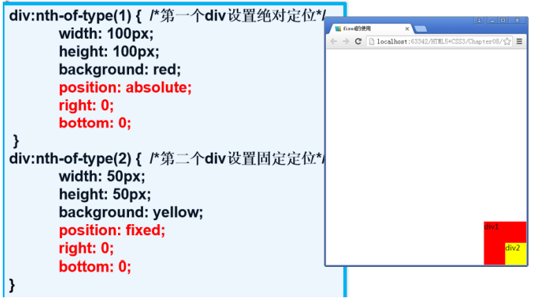

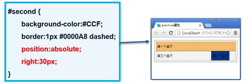

5.3、绝对定位
absolute属性值:偏移设置: left、right、top、bottom
绝对定位:
  • 使用了绝对定位的元素以它最近的一个“已经定位”的“祖先元素” 为基准进行偏移
  • 如果没有已经定位的祖先元素,会以浏览器窗口为基准进行定位
  • 绝对定位的元素从标准文档流中脱离,这意味着它们对其他元素的定位不会造成影响
  • 元素位置发生偏移后,它原来的位置不会被保留下来
设置了绝对定位但没有设置偏移量的元素将保持在原来的位置。
在网页制作中可以用于需要使某个元素脱离标准流,而仍然希望它保持在原来的位置的情况

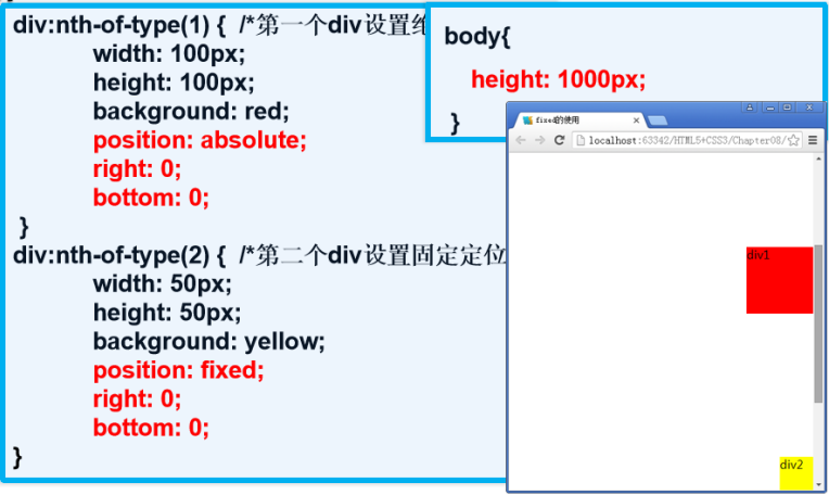

5.4、固定定位
fixed属性值
类似绝对定位,不过区别在于定位的基准不是祖先元素,而是浏览器窗口

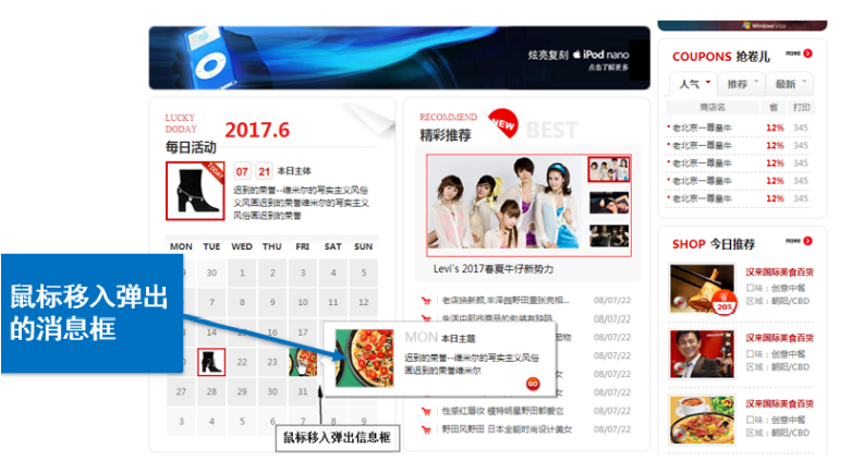

绝对定位
  • 绝对定位的特性
    • 绝对定位是相对于它的定位父级的位置来定位,如果没有设置定位父级,则相对浏览器窗口来定位
    • 元素位置发生偏移后,原来的位置不会被保留
    • 层级提高,可以把标准文档流中的元素及浮动元素盖在下边
    • 设置绝对定位的元素脱离文档流
  • 绝对定位的使用场景
    一般情况下,绝对定位用在下拉菜单、焦点图轮播、弹出数字气泡、特别花边等场景

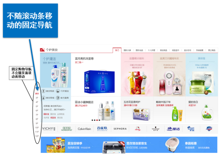

固定定位
  • 固定定位的特性
    - 相对浏览器窗口来定位
    - 偏移量不会随滚动条的移动而移动
  • 固定定位的使用场景
    一般在网页中被用在窗口左右两边的固定广告、返回顶部图标、吸顶导航栏等

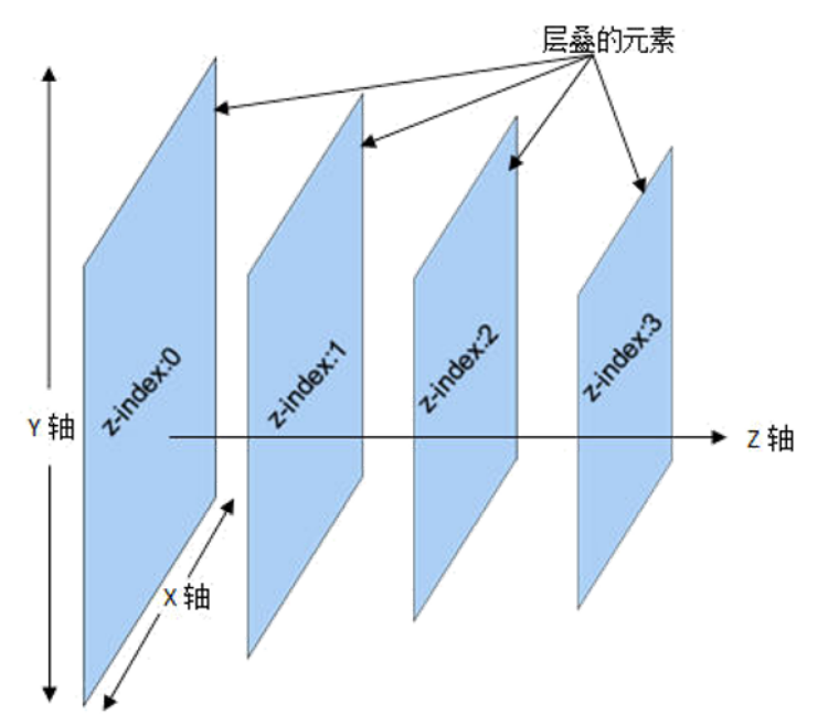

5.6、z-index属性
  • 调整元素定位时重叠层的上下位置
    • z-index属性值:整数,默认值为0
    • 设置了positon属性时,z-index属性可以设置各元素之间的重叠高低关系
    • z-index值大的层位于其值小的层上方
网页元素透明度
小结
  • 网页中的元素都含有两个堆叠层级
  • 未设置绝对定位时所处的环境,z-index是0
  • 设置绝对定位时所处的堆叠环境,此时层的位置由z-index的值确定
  • 改变设置绝对定位和没有设置绝对定位的层的上下堆叠顺序,只需调整绝对定位层的z-index值即可

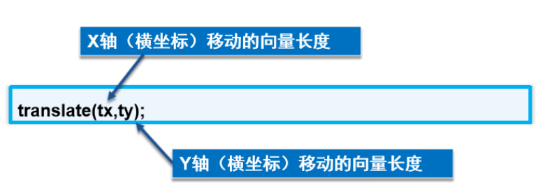

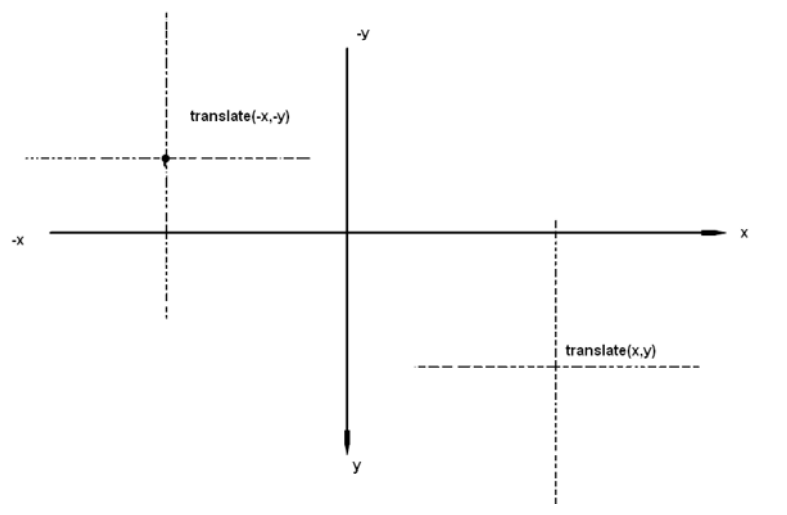

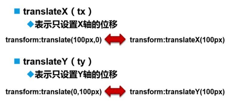

变形函数
  • translate():平移函数,基于X、Y坐标重新定位元素的位置
  • scale():缩放函数,可以使任意元素对象尺寸发生变化
  • rotate():旋转函数,取值是一个度数值
  • skew():倾斜函数,取值是一个度数值
2D位移
在这里插入图片描述在这里插入图片描述
一个方向上的偏移

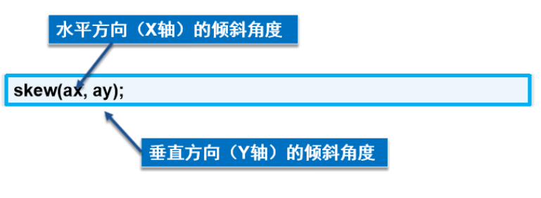

2D倾斜
可以仅设置沿着X轴或Y轴方向倾斜
  • skewX(ax):表示只设置X轴的倾斜
  • skewY(ay):表示只设置Y轴的倾斜

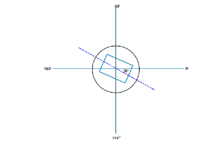

2D旋转
 rotate(a);
  • 参数a单位使用deg表示
  • 参数a取正值时元素相对原来中心顺时针旋转
小结:
rotate( )函数只是旋转,而不会改变元素的形状
skew( )函数是倾斜,元素不会旋转,会改变元素的形状

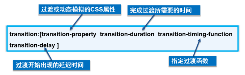

6.2、CSS过渡
transition呈现的是一种过渡,是一种动画转换的过程,如渐现、渐弱、动画快慢等
CSS3 transition的过渡功能更像是一种“黄油”,通过一些CSS的简单动作触发样式平滑过渡
过渡属性的使用
  • 过渡属性( transition-property )
    • 定义转换动画的CSS属性名称
      -IDENT:指定的CSS属性(width、height、background-color属性等)
      - all:指定所有元素支持transition-property属性的样式,一般为了方便都会使用all
设置过渡中背景颜色,让学员观察到div的背景颜色的变化。
  • 过渡所需的时间( transition-duration )
    • 定义转换动画的时间长度,即从设置旧属性到换新属性所花费的时间,单位为秒(s)
设置过渡第二个参数,分别设置时间长短,让学员明显观察到这个参数的作用及使用场景
  • 过渡动画函数( transition-timing-function )
    • 指定浏览器的过渡速度,以及过渡期间的操作进展情况,通过给过渡添加一个函数来指定动画的快慢方式
      • ease:速度由快到慢(默认值)
      • linear:速度恒速(匀速运动)
      • ease-in:速度越来越快(渐显效果)
      • ease-out:速度越来越慢(渐隐效果)
      • ease-in-out:速度先加速再减速(渐显渐隐效果)
演示大概2-3个动画函数的值,让学员理解第三个参数(动画函数)的作用及使用场景
  • 过渡延迟时间( transition-delay )
    • 指定一个动画开始执行的时间,当改变元素属性值后多长时间去执行过渡效果
      • 正值:元素过渡效果不会立即触发,当过了设置的时间值后才会被触发
      • 负值:元素过渡效果会从该时间点开始显示,之前的动作被截断
      • 0:默认值,元素过渡效果立即执行
设置第四个参数,过渡延迟时间,让学员能明白过这个参数的作用及使用场景

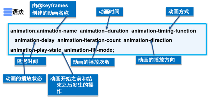

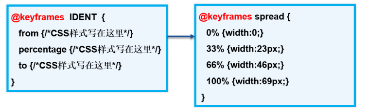

6.3、CSS动画
  • animation动画简介
    • animation实现动画主要由两个部分组成
      • 通过类似Flash动画的关键帧来声明一个动画
      • 在animation属性中调用关键帧声明的动画实现一个更为复杂的动画效果
CSS3动画的使用过程
  • 设置关键帧
  • @keyframes的浏览器兼容性
    写兼容的时候浏览器前缀是放在@keyframes中间
    例如:@-webkit-keyframes、@-moz- keyframes
  • 调用关键帧
  • 动画的播放次数(animation-iteration-count)
    • 值通常为整数,默认值为1
    • 特殊值infinite,表示动画无限次播放
  • 动画的播放方向(animation-direction)
    • normal,动画每次都是循环向前播放
    • alternate,动画播放为偶数次则向前播放
  • 动画的播放状态(animation-play-state)
    • running将暂停的动画重新播放
    • paused将正在播放的元素动画停下来
  • 动画发生的操作(animation-fill-mode)
    • forwards表示动画在结束后继续应用最后关键帧的位置
    • backwards表示会在向元素应用动画样式时迅速应用动画的初始帧
    • both表示元素动画同时具有forwards和backwards的效果
