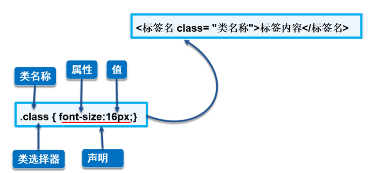

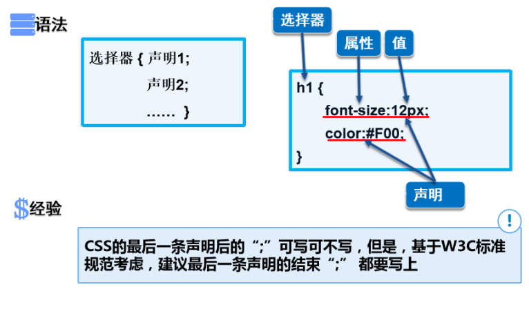

1.3、CSS的基本语法
  • 首先讲解CSS的基本语法结构,由选择器和声明构成
  • 然后对照具体的样式详细讲解语法,强调声明必须在 { }
  • 最后说明基本W3C的规范,每条声明后的 ; 都要写上

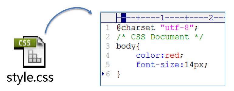

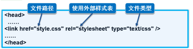

  • 外部样式表
    CSS代码保存在扩展名为.css的样式表中
    HTML文件引用扩展名为.css的样式表,有两种方式
    • 链接式(使用的最多,记住这个就可以了)
      使用 <link> 标签链接外部样式表,并讲解各参数的含义, <link> 标签必须放在<head> 标签中

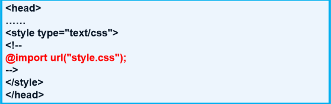

    • 导入式
      使用@import导入外部样式表
链接式与导入式的区别
  1. <link/> 标签是属于XHTML范畴的,@import是属于CSS2.1中特有的。
  2. 使用 <link/> 链接的CSS是客户端浏览网页时先将外部CSS文件加载到网页当中,然后再进行编译显示,所以这种情况下显示出来的网页与用户预期的效果一样,即使网速再慢也一样的效果。
  3. 使用@import导入的CSS文件,客户端在浏览网页时是先将HTML结构呈现出来,再把外部CSS文件加载到网页当中,当然最终的效果也与使用 <link/> 链接文件效果一样,只是当网速较慢时会先显示没有CSS统一布局的HTML网页,这样就会给用户很不好的感觉。这个也是现在目前大多少网站采用链接外部样式表的主要原因。
  4. 由于@import是属于CSS2.1中特有的,因此对于不兼容CSS2.1的浏览器来说就是无效的。

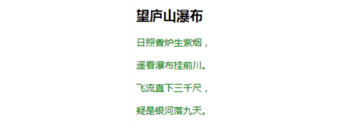

【学员练习】
使用标题标签和段落标签制作李白的诗《望庐山瀑布》,诗正文字体颜色为绿色,字体大小为14p

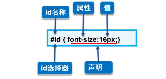

  • ID选择器
    ID选择器的名称就是HTML中标签的ID名称,ID全局唯一
小结
  • 标签选择器直接应用于HTML标签
  • 类选择器可在页面中多次使用
  • ID选择器在同一个页面中只能使用一次

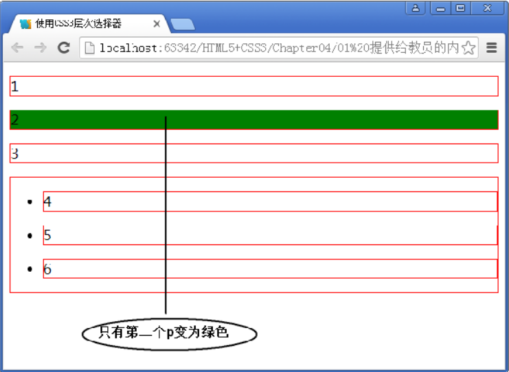

1.6、CSS高级选择器

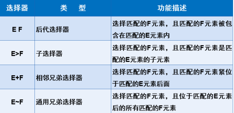

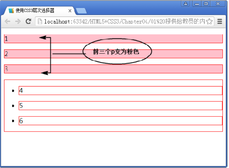

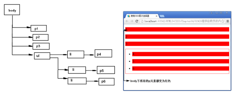

1、层次选择器
  • 后代选择器
    body p{
    	background: red;
    后代选择器两个选择符之间必须要以空格隔开,中间不能有任何其他的符号插入
  • 子选择器
    body>p{
    	background: pink;

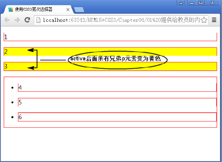

  • 相邻兄弟选择器
    .active+p {
    	background: green;
  • 通用兄弟选择器
    .active~p{
    	background: yellow;

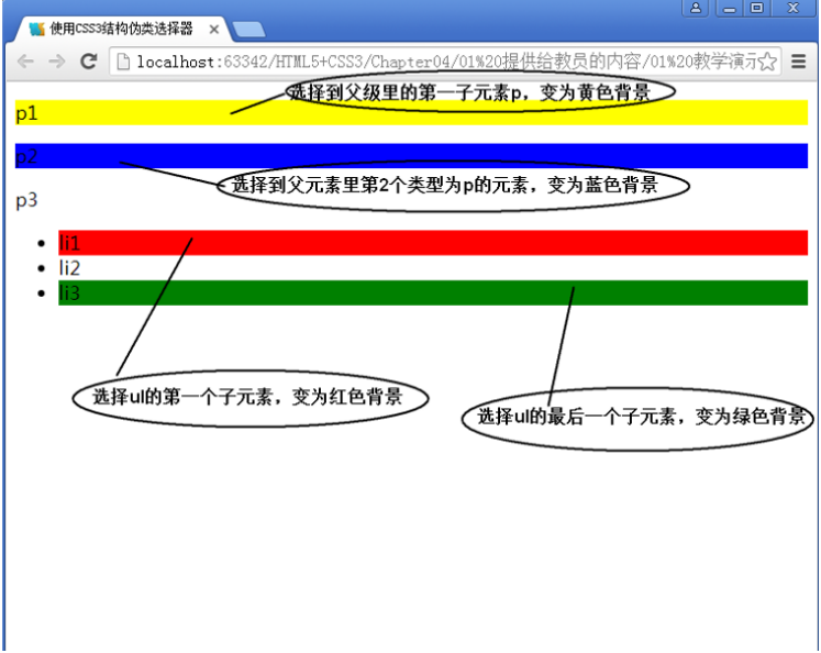

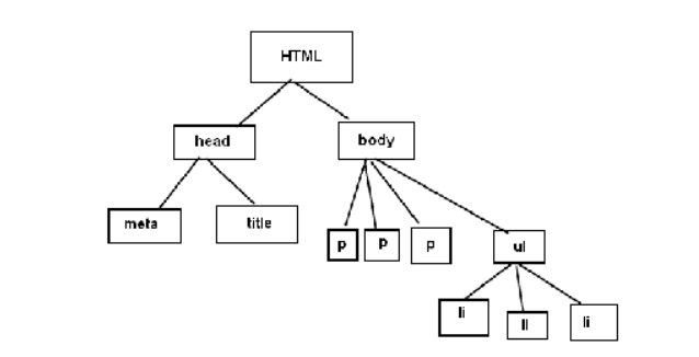

2、结构伪类选择器
<html>
<head lang="en">
	<meta charset="UTF-8">
	<title>使用CSS3结构伪类选择器</title>
</head>
<body>
	<p>p1</p>
	<p>p2</p>
	<p>p3</p>
	<ul>
		<li>li1</li>
		<li>li2</li>
		<li>li3</li>
	</ul>
</body>
</html>
标红的重点强调下,其他的可以略讲
ul li:first-child{ background: red;}
ul li:last-child{ background: green;}
p:nth-child(1){ background: yellow;}
p:nth-of-type(2){ background: blue;}
小结
  • 使用E F:nth-child(n)和E F:nth-of-type(n)的 关键点
    • E F:nth-child(n)在父级里从一个元素开始查找,不分类型
    • E F:nth-of-type(n)在父级里先看类型,再看位置

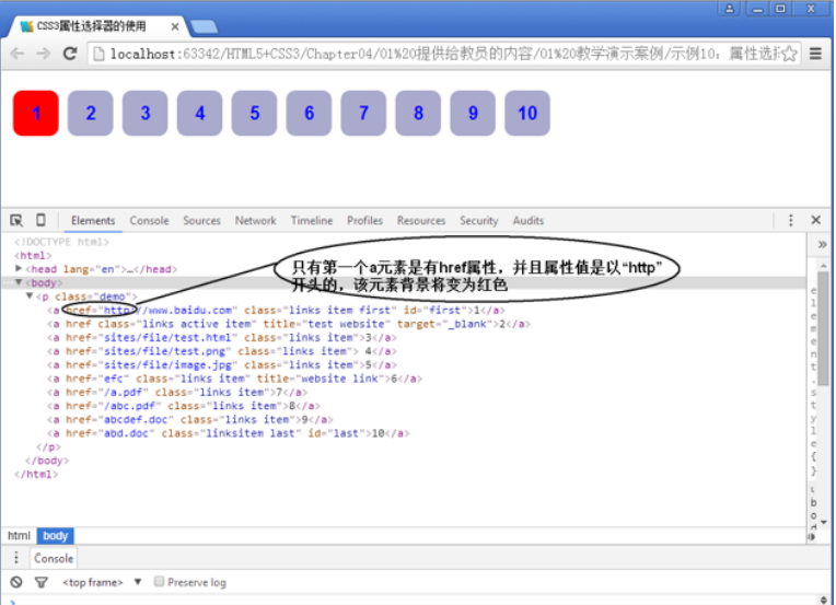

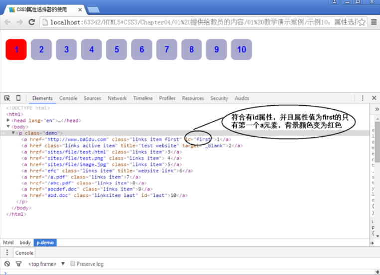

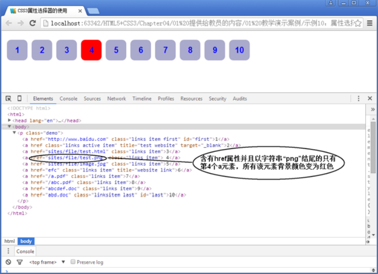

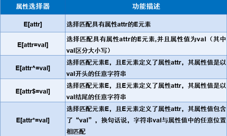

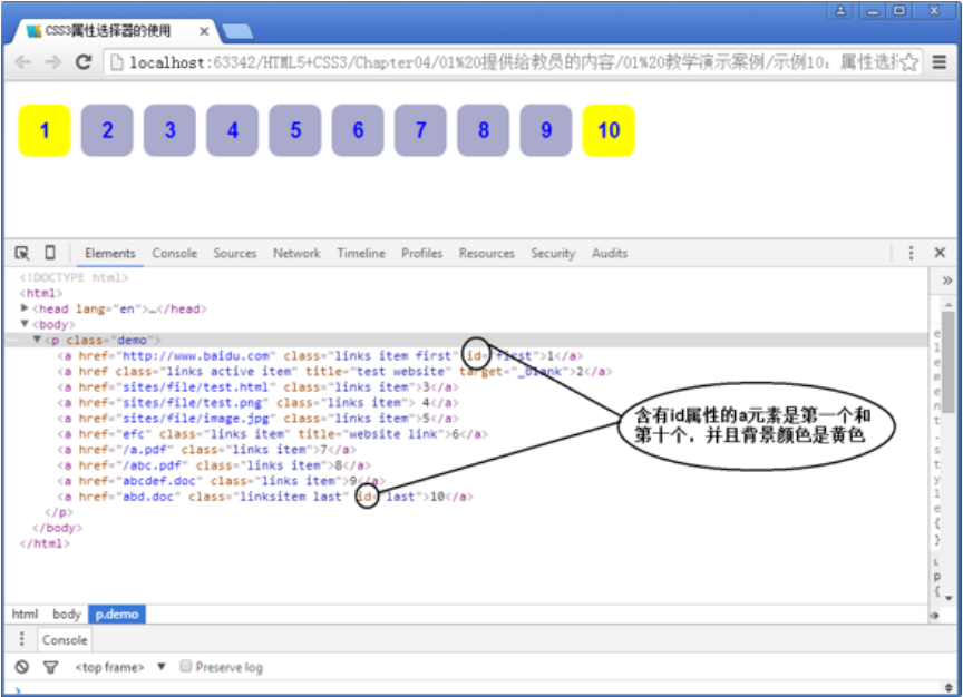

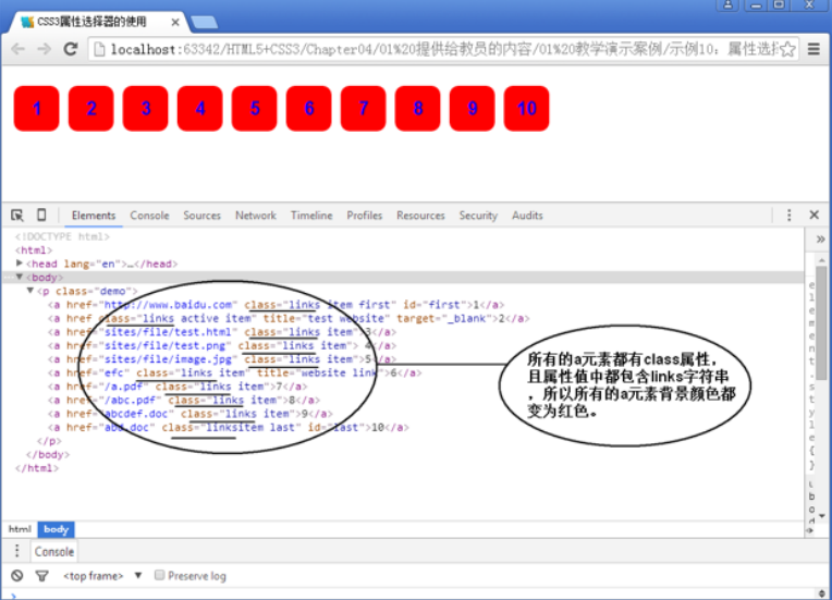

3、属性选择器
E[attr]属性选择器
a[id] {
	background: yellow;
E[attr=val]属性选择器
a[id=first] {
	background: red;
E[attr*=val]属性选择器
a[class*=links] {
	background: red;
E[attr^=val]属性选择器
a[href^=http] {
	background: red;
E[attr$=val]属性选择器
a[href$=png] {
	background: red;

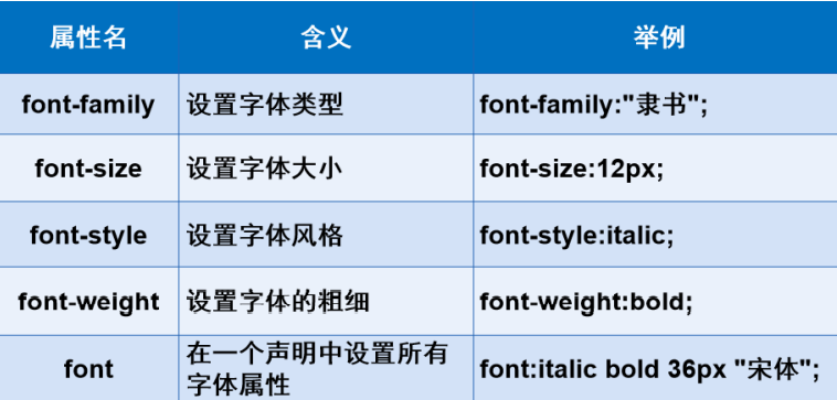

2.2、字体样式
字体类型 font-family
p{font-family:Verdana,"楷体";}
body{font-family: Times,"Times New Roman", "楷体";}
同时设置中文和英文时,计算机如何识别中英文不同类型
字体大小 font-size
  • 单位
    • px(像素)
    • em、rem、cm、mm、pt、pc
h1{font-size:24px;}
h2{font-size:16px;}
h3{font-size:2em;}
span{font-size:12pt;}
strong{font-size:13pc;}

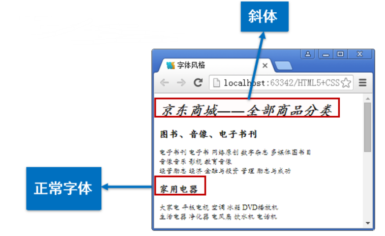

字体风格 font-style
normal、italic和oblique

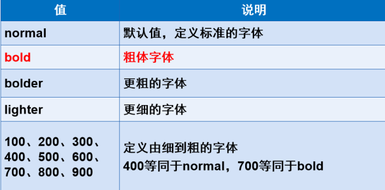

字体的粗细 font-weight
字体属性 font
字体属性的顺序:字体风格→字体粗细→字体大小→字体类型
p span{
	font:oblique bold 12px "楷体";

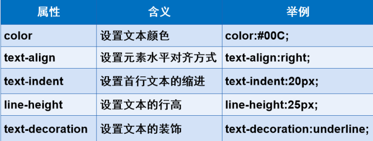

2.3、文本样式
文本颜色color
  • RGB
    • 十六进制方法表示颜色:前两位表示红色分量,中间两位表示绿色分量,最后两位表示蓝色分量
      rgb(r,g,b) : 正整数的取值为0~255
  • RGBA
    • 在RGB基础上增加了控制alpha透明度的参数,其中这个透明通道值为0~1
color:#A983D8;
color:#EEFF66;
color:rgb(0,255,255);
color:rgba(0,0,255,0.5);
排版文本段落

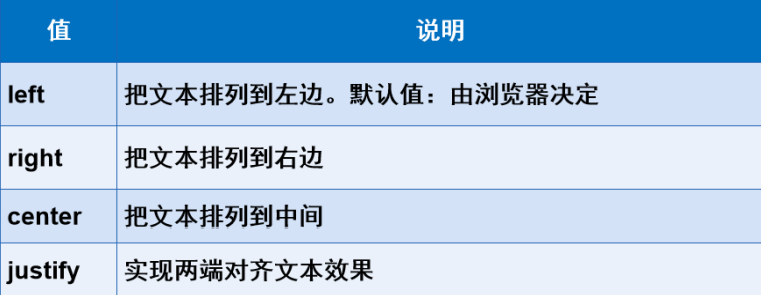

水平对齐方式:text-align属性
首行缩进:text-indent:em或px
行高:line-height:px

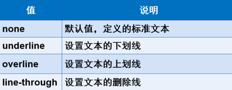

文本修饰和垂直对齐
文本装饰:text-decoration属性(后面的讲解中会大量用到)
垂直对齐方式:vertical-align属性:middle、top、bottom

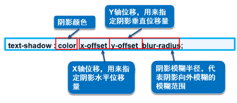

2.4、文本阴影
text-shadow属性在CSS2.0中出现,但迟迟未被各大浏览器所支持,因此在CSS2.1中被废弃,如今在CSS3中得到了各大浏览器的支持!

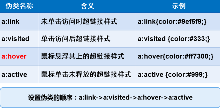

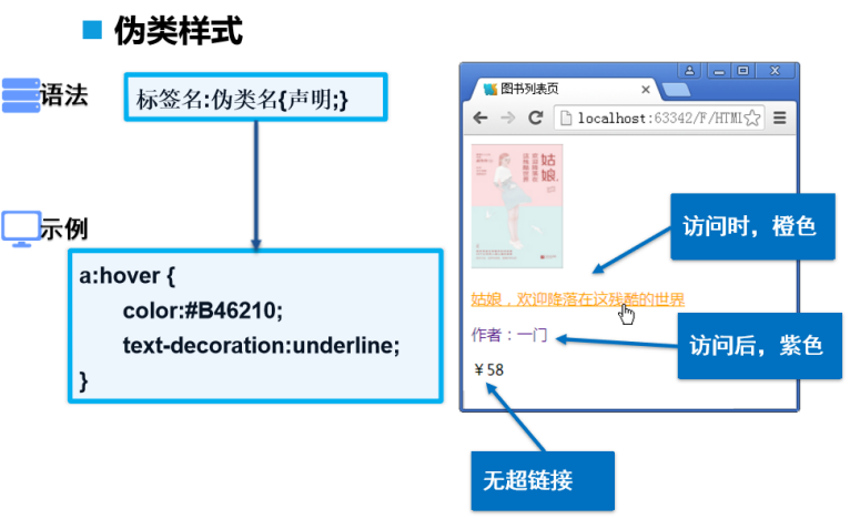

2.5、超链接伪类
使用CSS设置超链接
实际网页开发中通常只设置两种状态,一是a{color:#333;},一是a:hover { color:#B46210;}

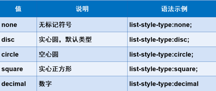

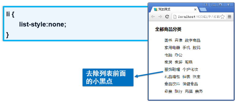

2.6、列表样式
  • list-style-type
  • list-style-image
  • list-style-position
  • list-style
上网时大家都会看到在浏览的网页中用到列表时很少使用CSS自带的列表标记,而是使用设计的图标,那么大家会想使用list-style-image就可以了。可是list-style-position不能准确地定位图像标记的位置,通常,网页中图标的位置都是非常精确的。在实际的网页制作中,通常使用list-style或list-style-type设置项目无标记符号,然后通过背景图像的方式把设计的图标设置成列表项标记。在网页制作中,list-style和list-style-type两个属性是大家经常用到的,而另两个属性则不太常用,因此在这里大家牢记list-style和list-style-type的用法即可!🚊

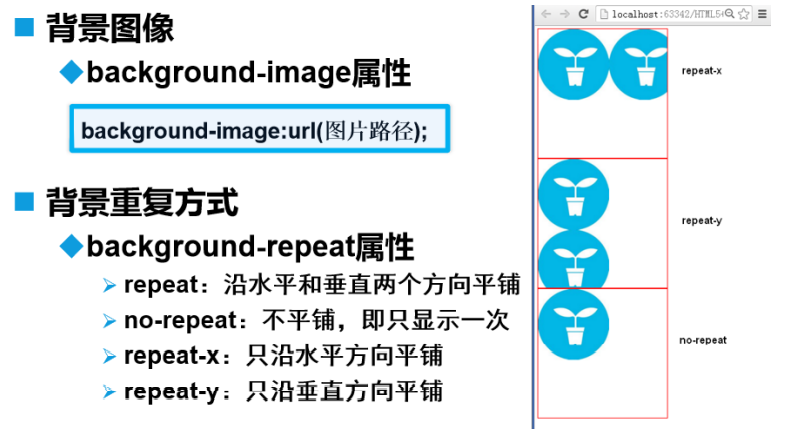

设置背景图像
background-image属性
background-repeat属性

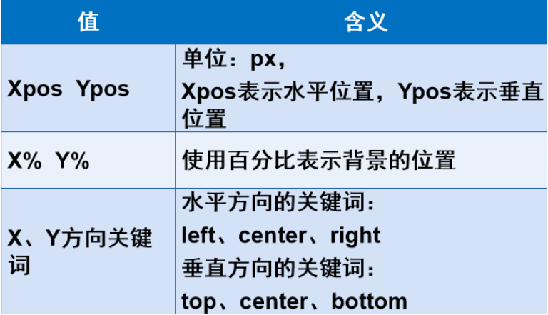

背景定位:background-position属性
这些小三角,实现定位
设置背景
背景属性:background属性(背景样式简写)

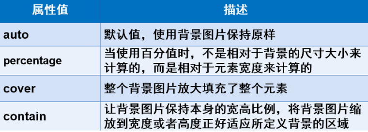

背景尺寸 background-size

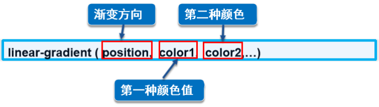

线性渐变
兼容Webkit内核的浏览器
-webkit-linear-gradient ( position, color1, color2,)

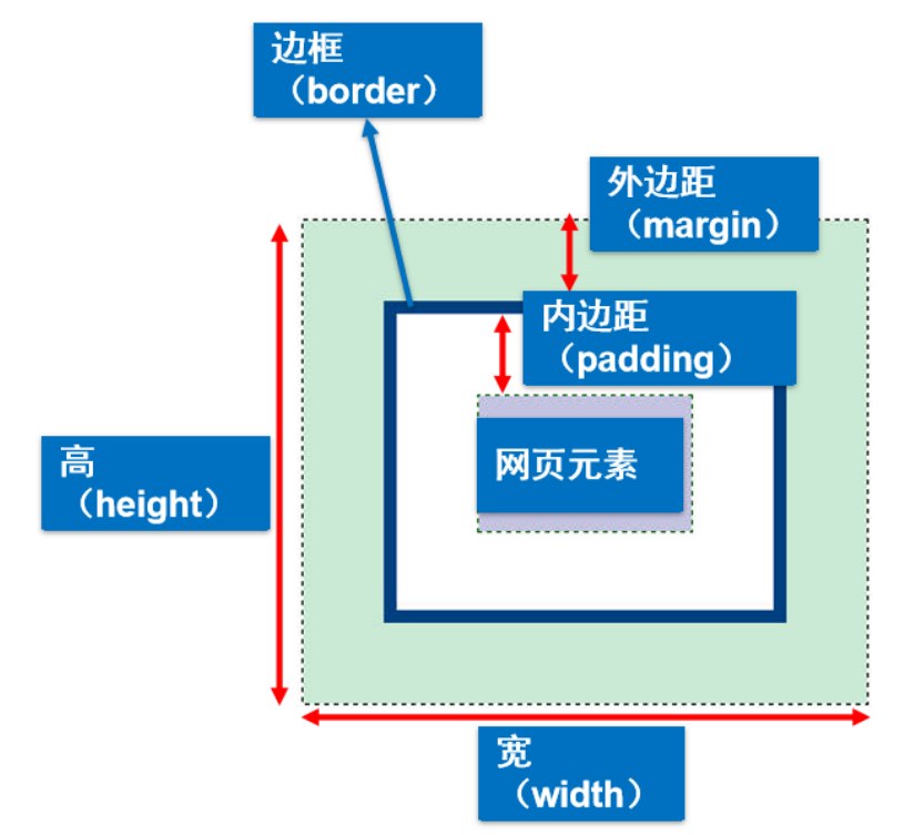

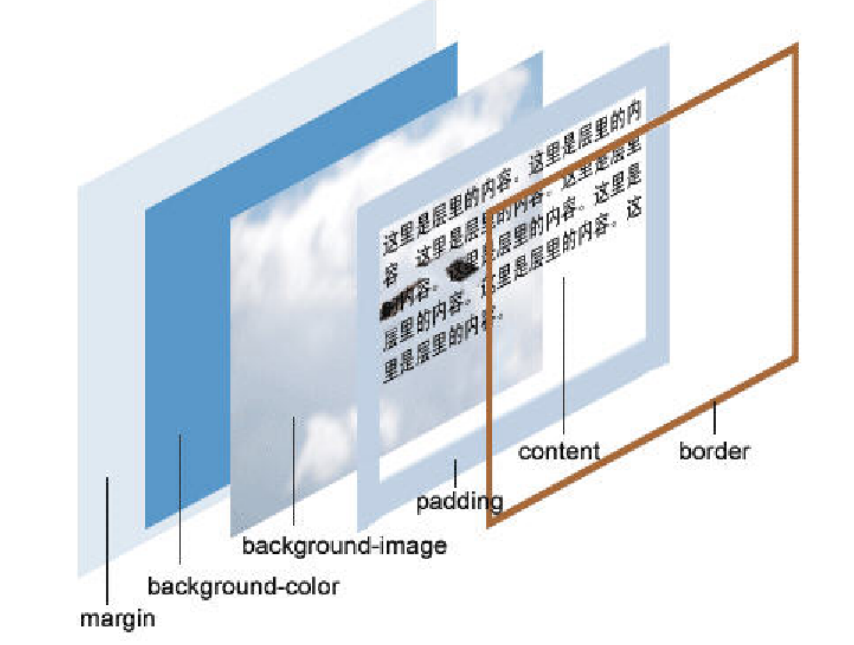

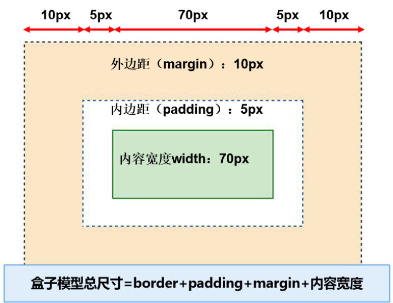

3.1、什么是盒子模型
讲解盒子模型及属性,并说明边框、外边框和内边框都是四个边,最后介绍盒子模型的立体结构.在这里插入图片描述

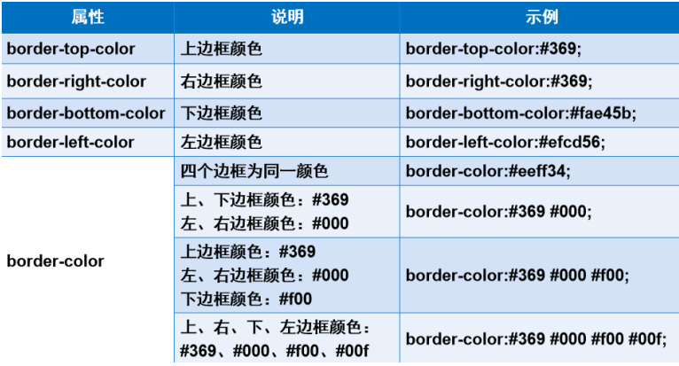

3.2、边框
边框颜色 border-color
  • 边框颜色设置方式与文本颜色对比讲解,都是使用十六进制
  • 强调同时设置4个边框颜色时,顺序为上右下左
  • 详细讲解分别上、下、左、右各边框颜色的不同设置方式,及属性值的顺序

3.3、内外边距
外边距 margin
  • margin-top
  • margin-right
  • margin-bottom
  • margin-left
margin-top: 1 px
margin-right : 2 px
margin-bottom : 2 px
margin-left : 1 px
margin :3px 5px 7px 4px;
margin :3px 5px;
margin :3px 5px 7px;
margin :8px;
外边距的妙用:网页居中对齐

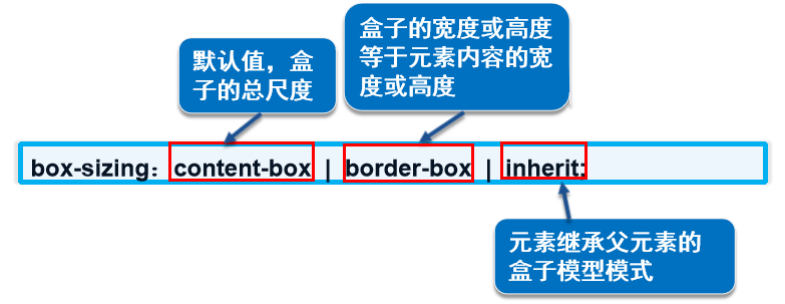

3.4、盒子型模尺寸
box-sizing
<!DOCTYPE html>
<html>
<head lang="en">
<title>box-sizing</title>
<style>
div{
width: 100px;
height: 100px;
padding: 5px;
margin: 10px;
border: 1px solid #000000;
box-sizing: border-box;
/*box-sizing: content-box; /!* 默认值*!/*/
</style>
</head>
<body>
<div></div>
</body>
</html>

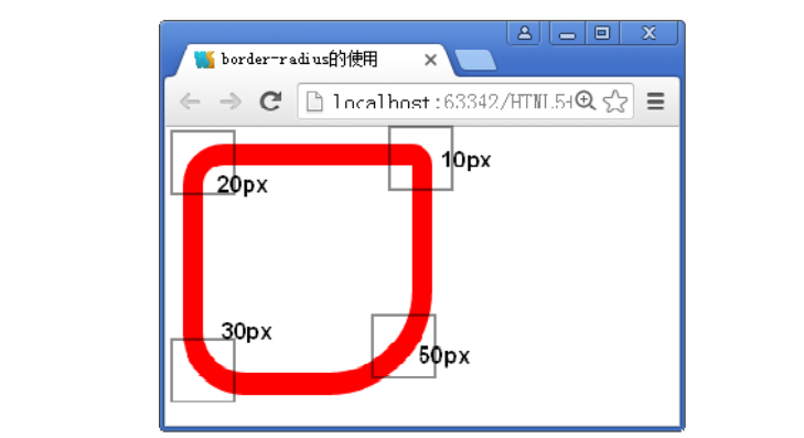

3.5、圆角边框
border-radius: 20px 10px 50px 30px;
四个属性值按顺时针排列

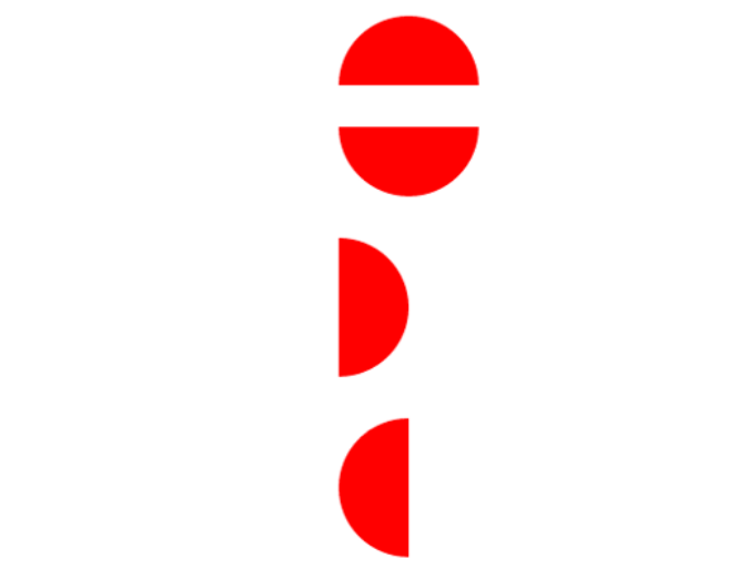

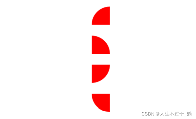

使用border-radius制作特殊图形:半圆形
利用border-radius属性制作半圆形的两个要点
  • 制作上半圆或下半圆时,元素的宽度是高度的2倍,而且圆角半径为元素的高度值
  • 制作左半圆或右半圆时,元素的高度是宽度的2倍,而且圆角半径为元素的宽度值
<!DOCTYPE html>
<html>
<head lang="en">
	<title>border-radius制作半圆形</title>
	<style>
		div{
			background: red;
			margin: 30px;
		div:nth-of-type(1){
			width: 100px;
			height: 50px;
			border-radius: 50px 50px 0 0;
		div:nth-of-type(2){
			width: 100px;
			height: 50px;
			border-radius:0 0 50px 50px;
		div:nth-of-type(3){
			width: 50px;
			height: 100px;
			border-radius:0 50px 50px 0;
		div:nth-of-type(4){
			width: 50px;
			height: 100px;
			border-radius: 50px 0 0 50px;
	</style>
</head>
<body>
	<div></div>
	<div></div>
	<div></div>
	<div></div>
</body>
</html>

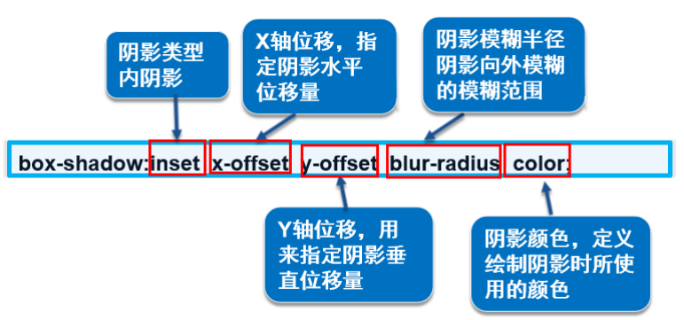

3.6、盒子阴影
<!DOCTYPE html>
<html>
	<head lang="en">
	<title>box-shadow的使用</title>
	<style>
		div{
			width: 100px;
			height: 100px;
			border: 1px solid red;
			border-radius: 8px;
			margin: 20px;
			/*box-shadow: 20px 10px 10px #06c; /!*内阴影*!/*/
			/*box-shadow: 0px 0px 20px #06c; /!*只设置模糊半径的阴影
			box-shadow: inset 3px 3px 10px #06c; /*内阴影*/

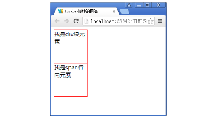

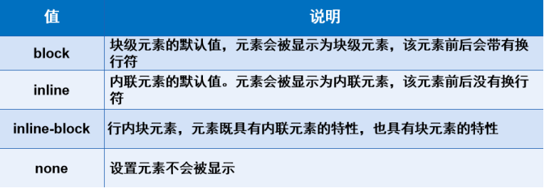

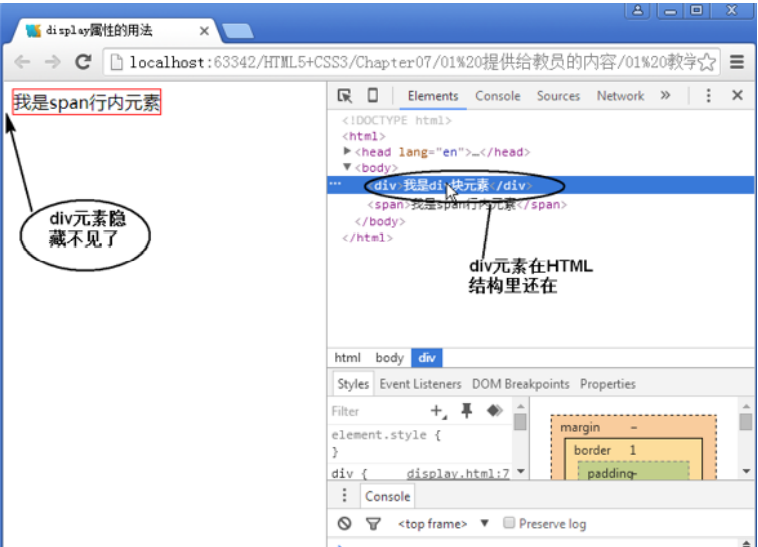

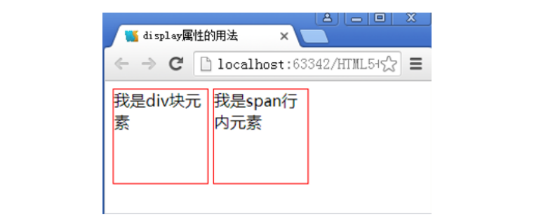

4.2、display
display属性
display:block;
display:inline;
display:inline-block;
display:none;
display特性
  • 块级元素与行级元素的转变(block、inline)
  • 控制块元素排到一行(inline-block)
  • 控制元素的显示和隐藏(none)

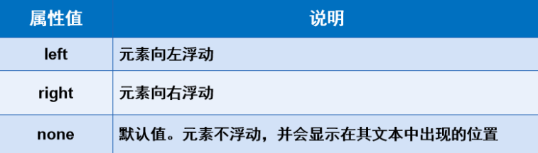

4.3、浮动
float属性

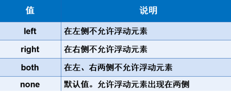

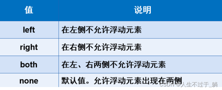

clear属性
.layer04 {
	clear:both; #清除两侧浮动
.layer04 {
	clear:left; #清除左侧浮动
.layer04 {
	clear:right; #清除右侧浮动
未清除浮动:
清除浮动:

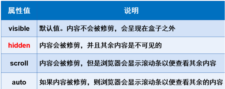

  • 父级添加overflow属性(溢出处理)
    在这里插入图片描述hidden属性值,这个值在网页中经常使用,通常与< div>宽度结合使用设置< div>自动扩展高度,或者隐藏超出的内容

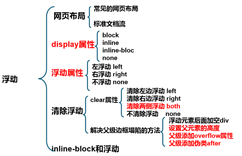

小结
【清除浮动,防止父级边框塌陷的四种方法】
  • 浮动元素后面加空div
    • 简单,空div会造成HTML代码冗余
  • 设置父元素的高度
    • 简单,元素固定高会降低扩展性
  • 父级添加overflow属性
    • 简单,下拉列表框的场景不能用
  • 父级添加伪类after
    • 写法比上面稍微复杂一点,但是没有副作用,推荐使用
