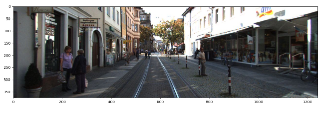

显示图片
在官方仓库的demo文件夹下,提供了三个示例教程,这里就跟着来跑一下。
 首先需要将源码中的configs文件夹复制到测试工程路径下,这个文件夹包含了各种算法的结构。
使用mmcv.imread读取图片,并用matplotlib进行显示。
import mmcv
import os
os.environ["KMP_DUPLICATE_LIB_OK"] = "TRUE"
img = mmcv.imread('kitti_tiny/training/image_2/000073.jpeg')
plt.figure(figsize=(15, 10))
plt.imshow(mmcv.bgr2rgb(img))
plt.show()

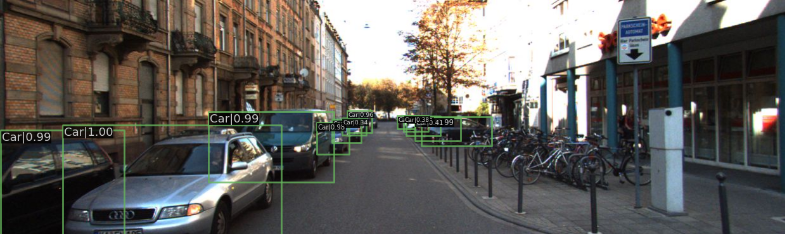

模型推理
第二个示例程序是加载模型进行推理。
 首先需要根据官方教程指引,下载faster_rcnn的权重文件faster_rcnn_r50_fpn_1x_coco_20200130-047c8118.pth,放置在checkpoints文件夹下。
from mmdet.apis import init_detector, inference_detector, show_result_pyplot
config_file = 'configs/faster_rcnn/faster_rcnn_r50_fpn_1x_coco.py'
checkpoint_file = 'checkpoints/faster_rcnn_r50_fpn_1x_coco_20200130-047c8118.pth'
device = 'cuda:0'
# 初始化检测器
model = init_detector(config_file, checkpoint_file, device=device)
# 推理演示图像
img = 'img/demo.jpg'
result = inference_detector(model, img)
show_result_pyplot(model, img, result, score_thr=0.3)
 - 1
 - 2
 - 3
 - 4
 - 5
 - 6
 - 7
 - 8
 - 9
 - 10
 - 11
加载模型主要通过init_detector这个函数,注意模型的config_file文件和模型权重必须对应。
运行之后,输出下图。

这里需要注意原始代码因为版本问题,可能存在两个问题[2]。
IOError
这个原因是windows对多线程支持欠佳,因此需要将workers数量设为0.
cfg.data.workers_per_gpu = 0 -
RuntimeError
将np.long改成np.int64
运行完之后,导入之前的模型进行检测,相关代码和第二个示例类似,检测效果。
