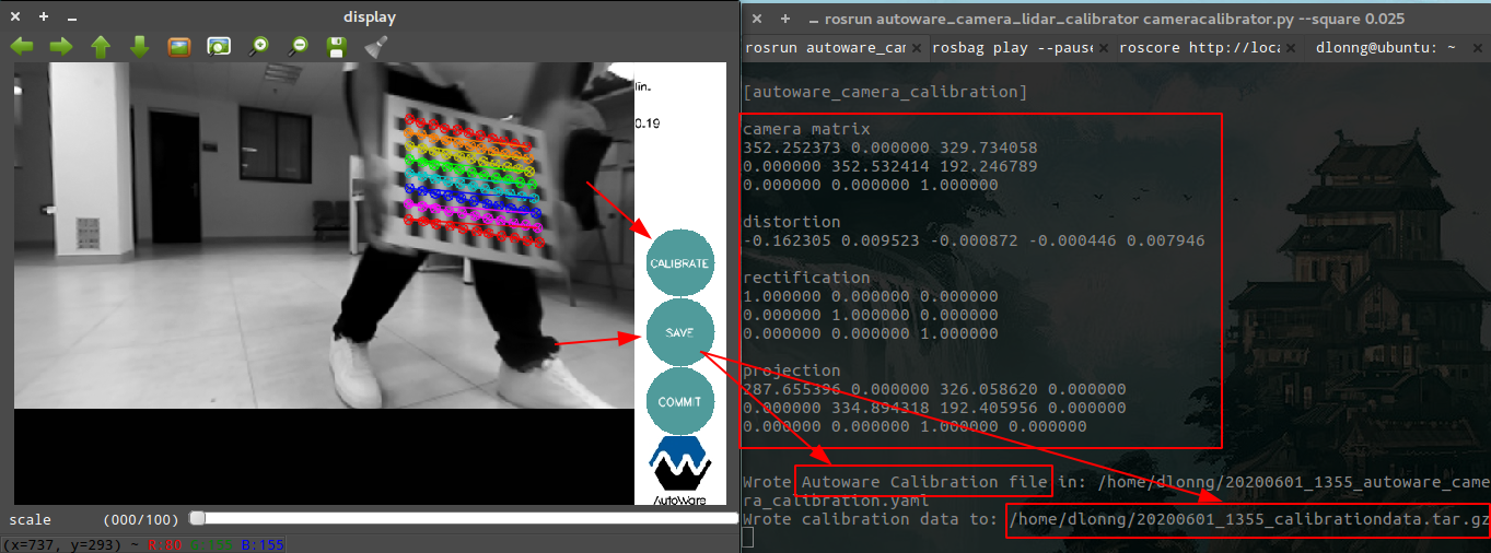

会出现左边的摄像头界面,然后拿着标定板在摄像头中进行移动,可以看到如图的色彩,右边会将其中的多次存起来,大约40次左右(即40个Add,也就保存了40张图片)。当右上角的 X、Y、Size、Skew 变为绿色时,标定按钮「CALIBRATE」可用,点击即可计算内参矩阵。
结果:
结果在 Shell 中打印出来,点击「SAVE」可保存到 home 目录下:
注意这里会多保存一个 Autoware 类型的 YAML 文件格式,也就是后面外参标定要导入的文件!
保存路径会打印出来,其中是一个压缩包,解压后主要是yaml文件,也会看到保存的多张图片。

注:上面的图片利用的是下面链接的,因为在标定的时候没有记录下过程图片,后面标注的时候,再重新补,这个链接讲的也挺好,就是不是海康的摄像头!!!!
https://dlonng.com/posts/autoware-calibr-1
