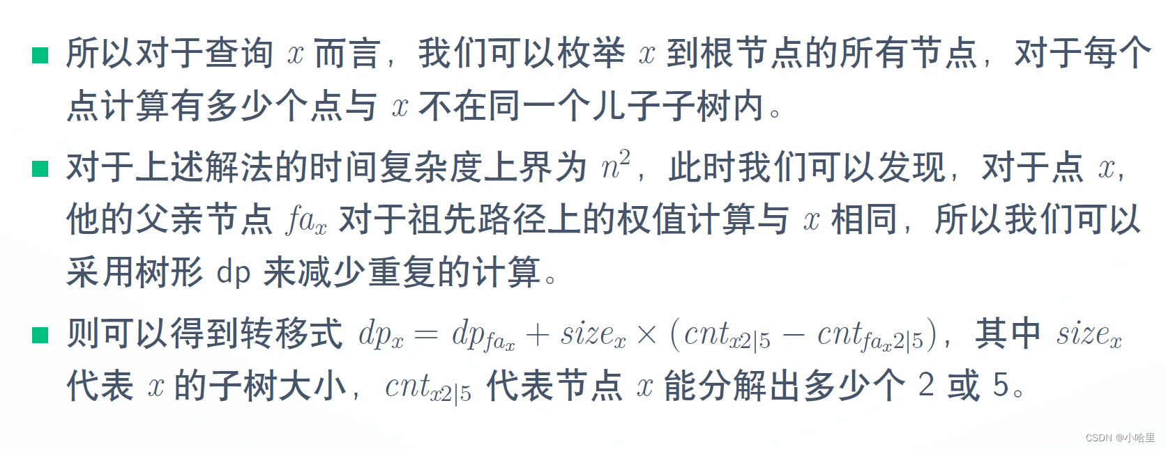

题意:
  • 有一颗n (1e5)个节点且以1 为根的有根树,第i 个点的点权为i。
  • 多次查询(1e5)编号为x 的点, ∏ i = 1 n l c a ( i , x ) \prod_{i=1}^{n}lca(i,x) ∏i=1n​lca(i,x) 的末尾有多少个零。
思路:
  • 官方:
#include<bits/stdc++.h>
using namespace std;
typedef long long LL;
#define IOS ios::sync_with_stdio(0), cin.tie(0),cout.tie(0)
const int maxn = 1e5+10;
int n, q;
vector<int>G[maxn];
LL siz[maxn], a2[maxn], a5[maxn];
void dfs(int x, int f){
    siz[x] = 1;
    for(int y : G[x]){
        if(y==f)continue;
        dfs(y,x);
        siz[x] += siz[y];
LL ans[maxn];
void dfs2(int x, int f, LL t2, LL t5){
    ans[x]  = min(t2,t5);
    for(int y : G[x]){
        if(y==f)continue;
        dfs2(y,x, t2+a2[y]*siz[y]-a2[x]*siz[y], t5+a5[y]*siz[y]-a5[x]*siz[y]);
int main(){
    IOS;
    cin>>n>>q;
    for(int i = 2; i <= n; i++){
        int u, v;  cin>>u>>v;
        G[u].push_back(v);
        G[v].push_back(u);
    for(int i = 1; i <= n; i++){
        int t = i;
        while(t%2==0){ t/=2; a2[i]++; }
        while(t%5==0){ t/=5; a5[i]++; }
    dfs(1,-1);
    dfs2(1,-1, 0, 0);
    for(int i = 1; i <= q; i++){
        int x;  cin>>x;
        cout<<ans[x]<<"\n";
    return 0;
