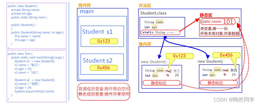

1.3 静态原理图解
static 修饰的内容:
是随着类的加载而加载的,且只加载一次。
存储于一块固定的内存区域(静态区),所以,可以直接被类名调用。
它优先于对象存在,所以,可以被所有对象共享。

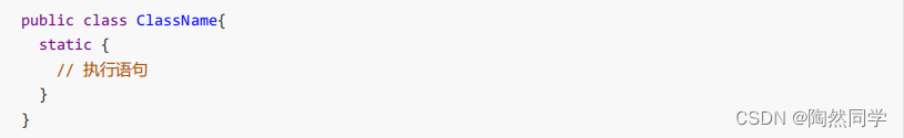

1.4 静态代码块
静态代码块 :定义在成员位置,使用 static 修饰的代码块 { } 。
位置:类中方法外。
执行:随着类的加载而执行且执行一次,优先于 main 方法和构造方法的执行。
格式:
作用:给类变量进行初始化赋值。用法演示,代码如下:

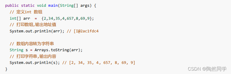

java.util.Arrays 此类包含用来操作数组的各种方法,比如排序和搜索等。其所有方法均为静态方
法,调用起来非常简单。
2.2 操作数组的方法
public static String toString(int[] a) :返回指定数组内容的字符串表示形式。
public static void sort(int[] a) :对指定的 int 型数组按数字升序进行排序。
