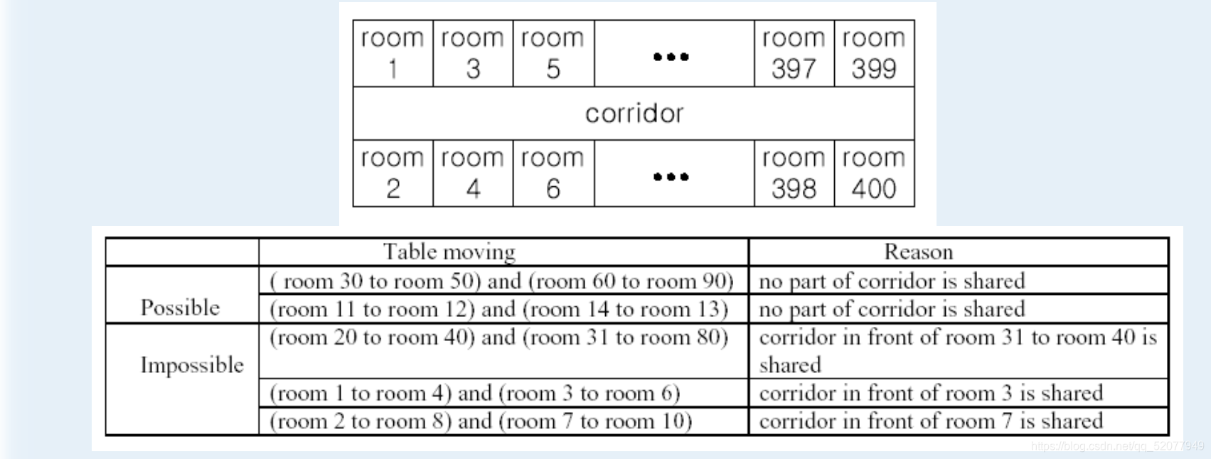

著名的ACM(高级计算机制造商)公司租用了一栋建筑的地板,其形状如下。
楼北侧和走廊南侧各有200间客房。最近,公司制定了一项改革体制的计划。改革包括在房间之间移动许多桌子。因为走廊很窄,所有的桌子都很大,只有一张桌子能穿过走廊。需要一些计划来使移动高效。经理想出了以下计划:在 10 分钟内将桌子从房间移到另一个房间即可完成。当将一张桌子从 i 房间移到房间 j 时,使用 I 房间前面和房间 j 前面之间的走廊部分。因此,在每 10 分钟内,两个房间之间将同时进行几次移动,这些房间不共享走廊的同一部分。为了清楚说明经理说明了可能同时移动的案例和不可能的情况。
对于房间,最多只能搬一张桌子或搬出。现在,经理正在寻找一种方法,以最大限度地减少移动所有表格的时间。你的工作是写一个程序来解决经理的问题。

代码(可AC):
//定义数组存储走廊(桌子编号==走廊编号)
贪心算法,找到重复数量最多的走廊
#include<stdio.h>
int main()
	int room[200];
	int i,j,k,s,t,T,N,temp,max;
	scanf("%d",&T);//T:测试组数
	for(i=0;i<T;i++)
		for(j=0;j<200;j++)
			room[j]=0; //将数组初始化
		scanf("%d",&N); //每一组共有N行
		for(j=0;j<N;j++)
			scanf("%d %d",&s,&t);//读入每一行的两个房间号
			s=(s-1)/2;//细节  将房间号处理为数组编号
			t=(t-1)/2;
			if(s>t)//读入的房间号可能先大后小  eg:20 10 细节
				temp=s;
				s=t;
				t=temp;
			}//将房间号都是从小到大
			for(k=s;k<=t;k++)//需要移动的桌子所经过的数组元素+1;
				room[k]++;
		max=0;
		for(j=0;j<200;j++)//将所有的数组元素(走廊)筛选出最大值
			if(max<room[j])
				max=room[j];
		printf("%d\n",max*10);//每一次搬桌子需要10min
	return 0;
