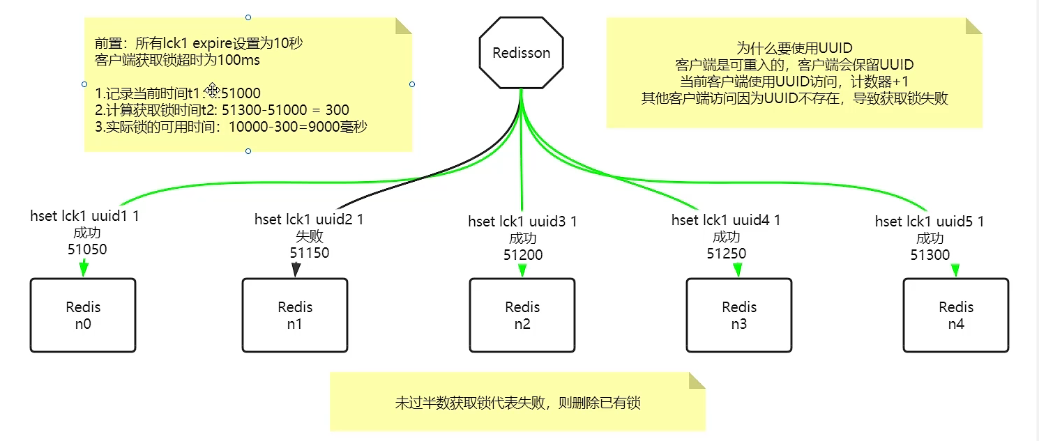

正如上边2️⃣中说那样,采用的是集群的形式而不是主从的形式,当某个服务分别向整个集群中每个实例去获取锁,如果从大于等于n/2+1个实例获取锁成功,则获取分布式所就成功。
举个🌰:
整个集群有5台机器,A服务去5个实例中去,获得了3个redis实例返回成功才代表着成功。

  1. 📐第 1 步:
    获取当前 Unix 时间,以毫秒为单位。
  2. 📐第 2 步 :
    依次尝试从 N 个实例,使用相同的 key 和随机值获取锁。在步骤 2,当向 Redis 设置锁时,客户端应该设置一个网络连接和响应超时时间,这个超时时间应该小于锁的失效时间。例如你的锁自动失效时间为 10 秒,则超时时间应该在 5-50 毫秒之间。这样可以避免服务器端 Redis 已经挂掉的情况下,客户端还在死死地等待响应结果。如果服务器端没有在规定时间内响应,客户端应该尽快尝试另外一个 Redis 实例。
  3. 📐第 3 步 :
    客户端使用当前时间减去开始获取锁时间(步骤 1 记录的时间)就得到获取锁使用的时间。当且仅当从大多数(这里是 3 个节点)的 Redis 节点都取到锁,获取到3个节点之后也会继续向其他节点发送获取锁,并且使用的时间小于锁失效时间时,锁才算获取成功。
  4. 📐第 4 步 :
    如果取到了锁,key 的真正有效时间等于有效时间减去获取锁所使用的时间(步骤 3 计算的结果,包括3个节点成功之后其他的节点的时间)。
  5. 📐第 5 步 :
    如果锁获取失败了,不管是因为获取成功的节点的数目没有过半,还是因为获取锁的耗时超过了锁的释放时间,都会将已经设置了key的master上的key删除,这里指的是向所有redis实例发送删除,但是只有本次请求已经设置的节点上的key进行删除这里你可能会想到如果其他业务加锁,给其他业务设置的删了不就出问题了,其实对应value中可以设计指定不同的id,这样value不同就无法删除就行。
  6. 📐第 6 步 :
