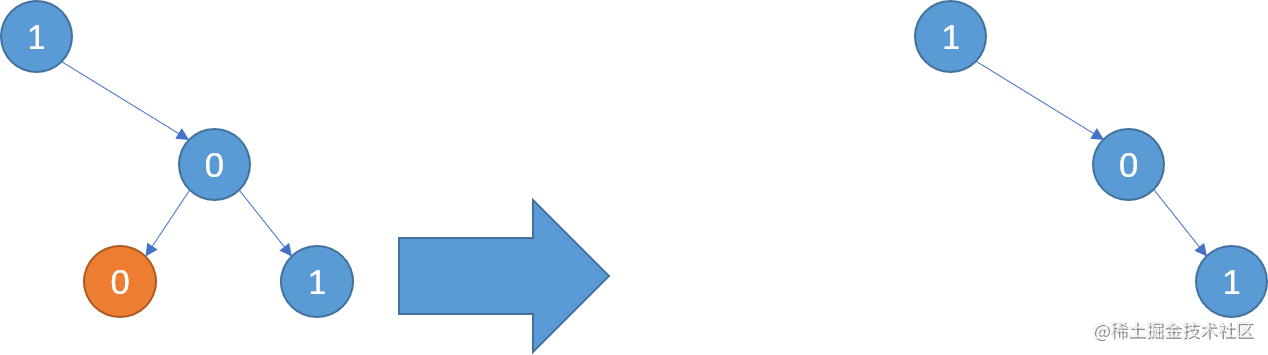

解释:
只有红色节点满足条件“所有不包含 1 的子树”。 右图为返回的答案。
