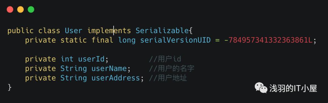

7.2:编写实体类
​编辑

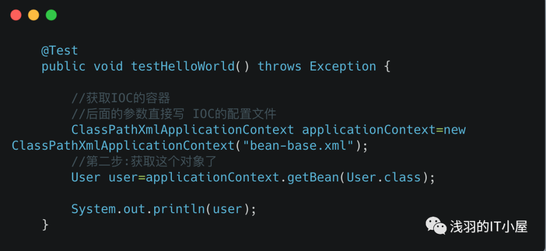

7.4:测试
​编辑

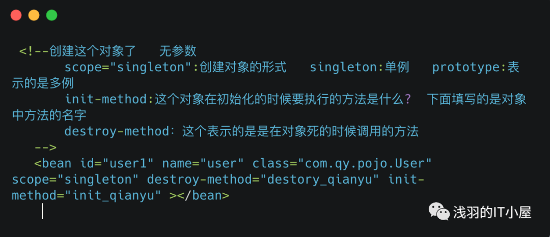

8:Spring中的IOC的使用(配置文件)

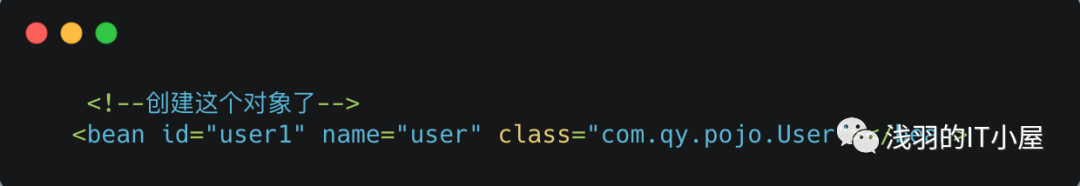

8.1:无参数的对象的创建的配置文件的编写
​编辑

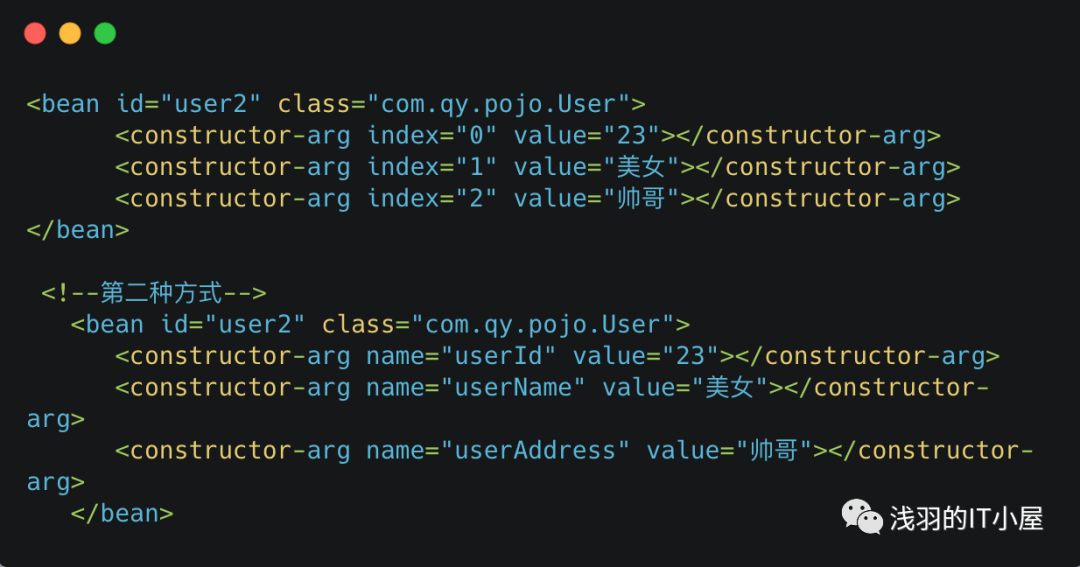

 8.2:有参数的对象的创建
​编辑

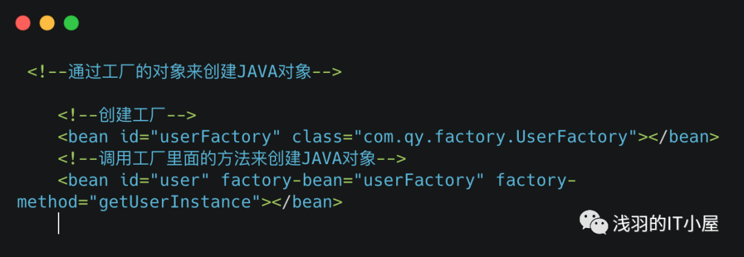

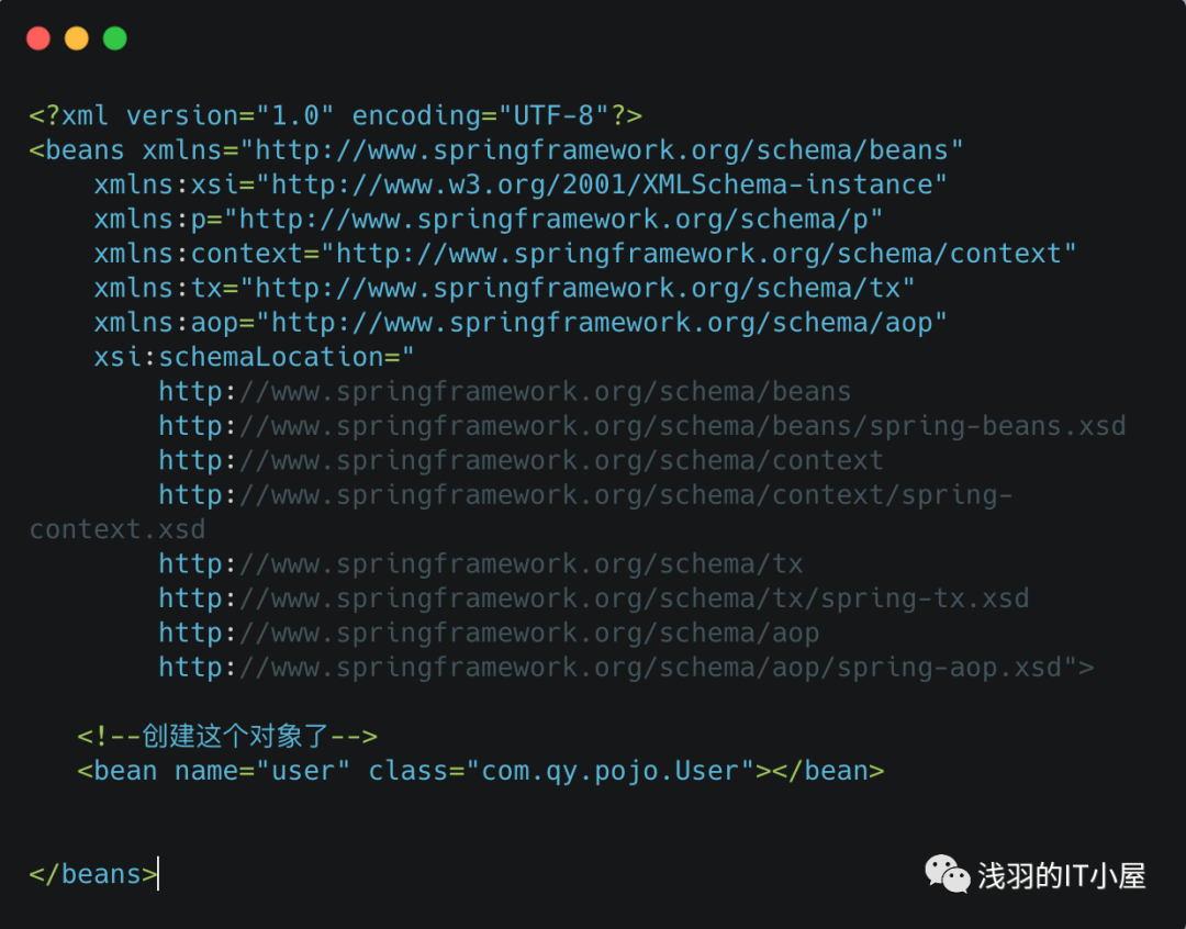

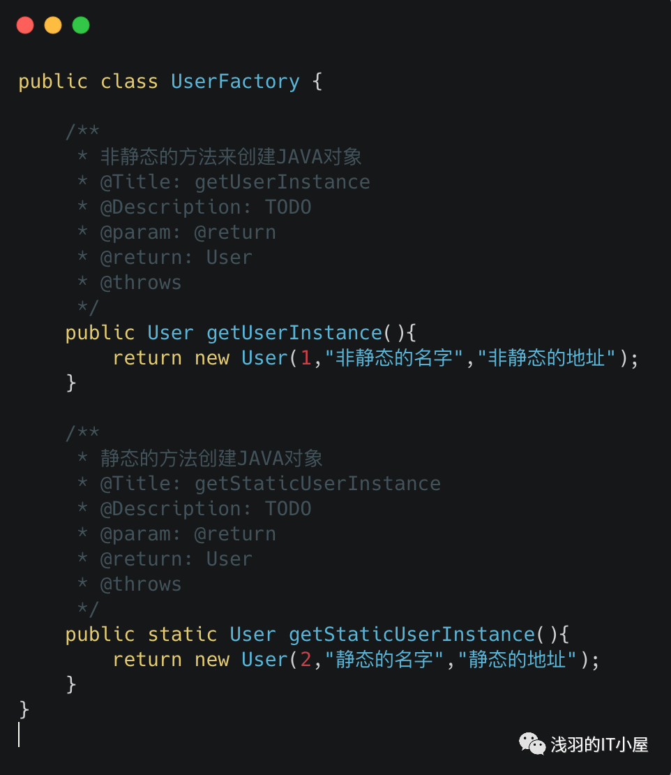

8.4:工厂类的创建
​编辑
8.5:工厂中非静态的方法创建JAVA对象
​编辑

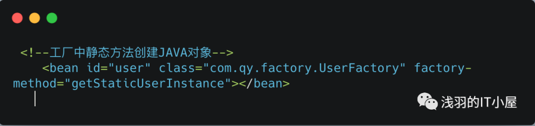

8.6:工厂中静态方法创建JAVA对象
​编辑

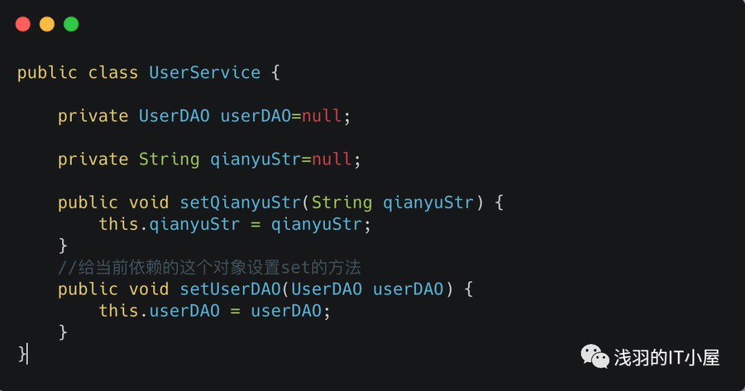

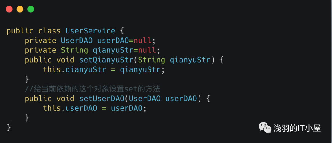

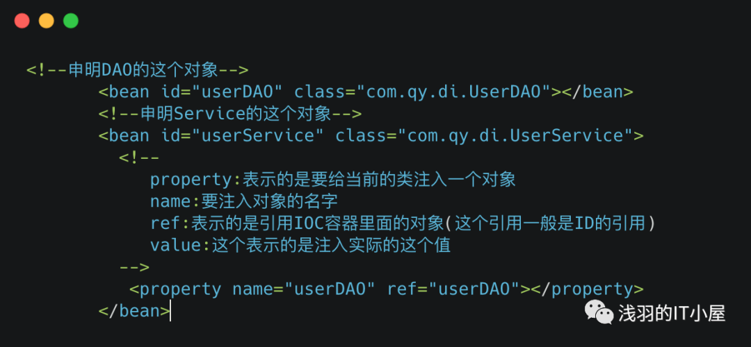

9.1:set注入(可能是以前用的最多的一种方式)

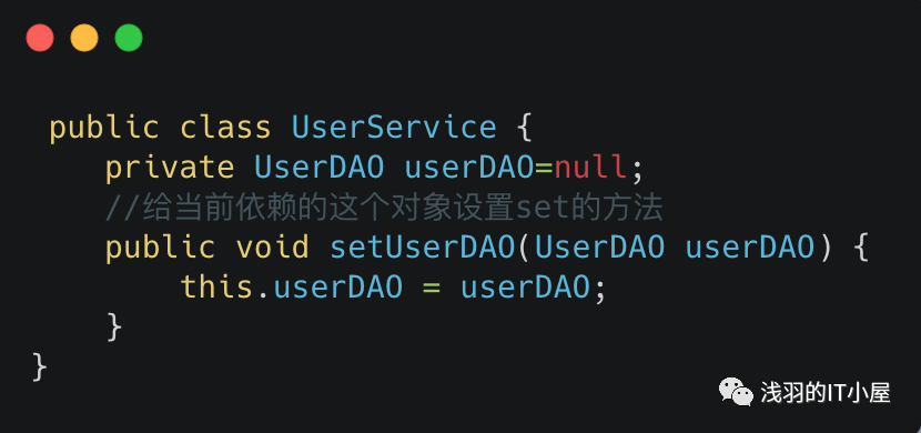

9.1.1:在需要注入对象的类里面添加set方法
​编辑
9.1.2:编写配置文件
​编辑

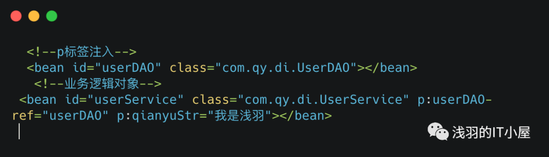

9.2:P标签注入
前提:在约束中必须有:xmlns:p="http://www.springframework.org/schema/p"
          9.2.1:必须在需要注入对象的地方编写set方法
​编辑
9.2.2:在配置文件中进行注入
​编辑

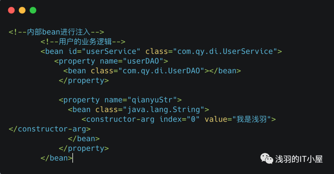

9.3:内部bean进行注入
     9.3.1:在类中申明set方法
​编辑
9.3.2:编写配置文件
​编辑

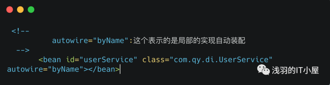

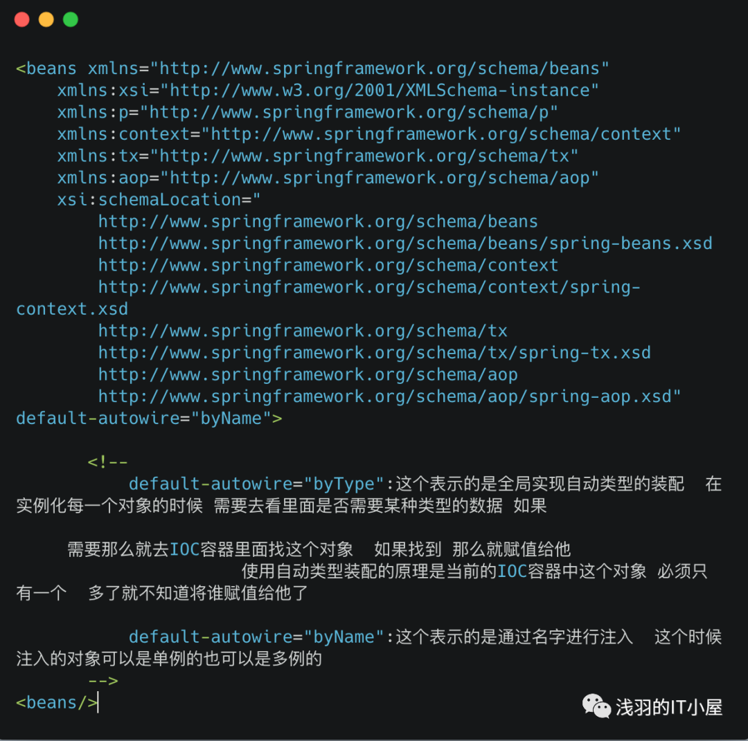

9.4:自动装配
   9.4.1:全局实现自动装配
​编辑
    9.4.2:局部实现自动装配
​编辑
注意:如果是通过类型来实现自动装配的话那么注入的对象在IOC的容器中,必须只有一个实例、如果有多个实例的话那么就造成了 不知道注入那个对象了(报错)、通过名字进行装配的时候 那么只要对象的名字一致那么就不会报错了、不管是哪种注入方式那么set方法都是必须要写的

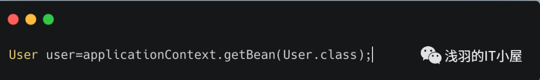

10:获取对象的三种形式
 10.1:通过类型来获取
​编辑

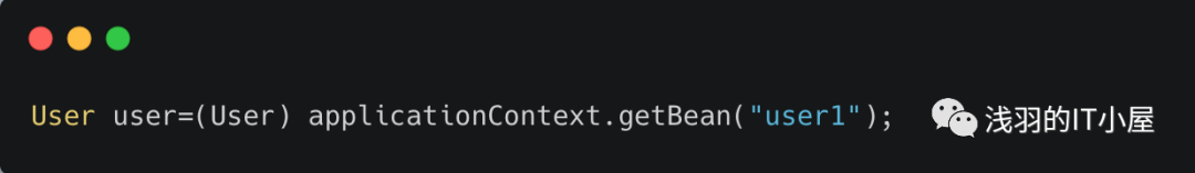

 10.2:通过名字来获取

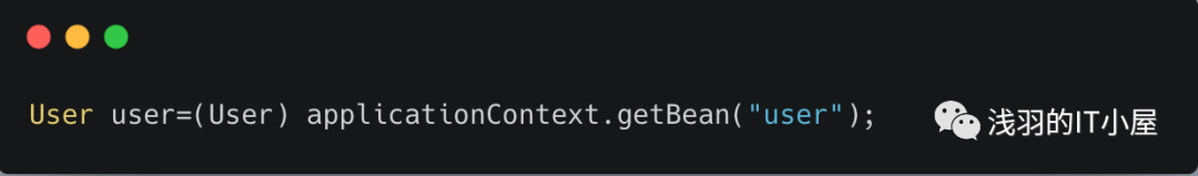

​编辑
 10.3:通过id来获取
​编辑

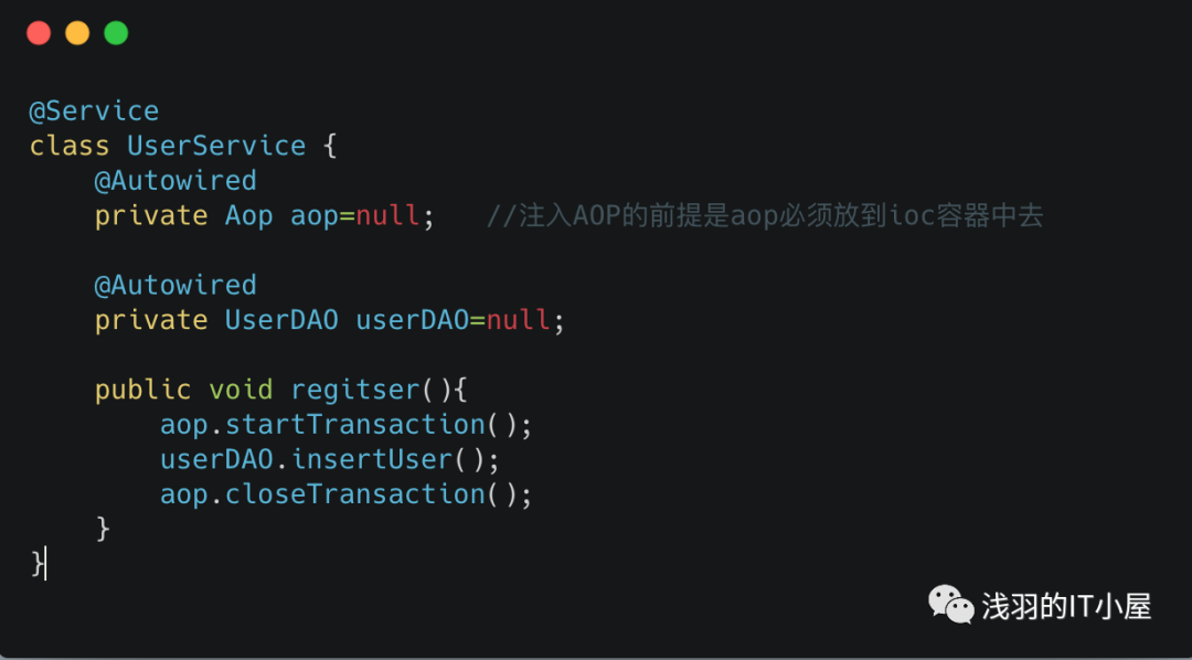

11:通过注解的形式来玩下IOC和DI
 要记住如下的注解
@Component:这个表示的是将当前的类的实例化对象放到IOC容器里面
@Service :语义化的Component一般用于Service上面 意义跟上面是一样的
@Repository:语义化的Component一般用于DAO上面  意义跟上面一样
@Scope:这个用来设置当前的这个类是单例的还是多例的
@PostConstruct:这个表示的意思是:当前类对象放到IOC容器的时候执行的初始化方法
@PreDestroy:这个表示的是对象在IOC容器中销毁的时候要执行的方法(资源回收)

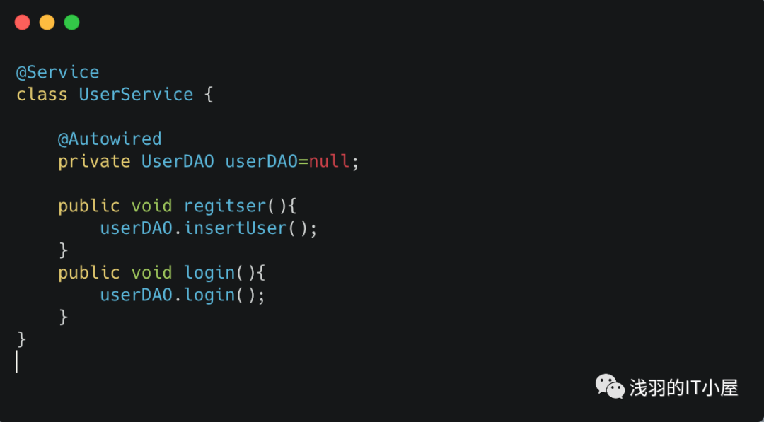

@Autowired:这个表示的是根据类型(type)实现自动注入
@Resource:这个表示的是通过名字进行注入
注意:在类上面使用 @Component、@Service、@Repository的时候 默认的对象的名字就是当前的类的名字的首字母小写
@Component、@Service、@Repository三个注解的意义是一样的、在实际开发中 Service层一般使用@Service、DAO层一般使用@Repository、如果其他的对象我们需要让IOC容器来实现自动管理的话那么 一般情况下使用@Component
如果在开发中实在记不住注解 你可以都使用@Component来实现对象放入IOC容器 并让Spring来实现管理

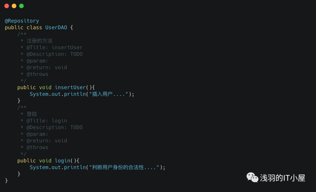

12.1:传统模式的使用
12.1.1:编写我们的DAO类
​编辑

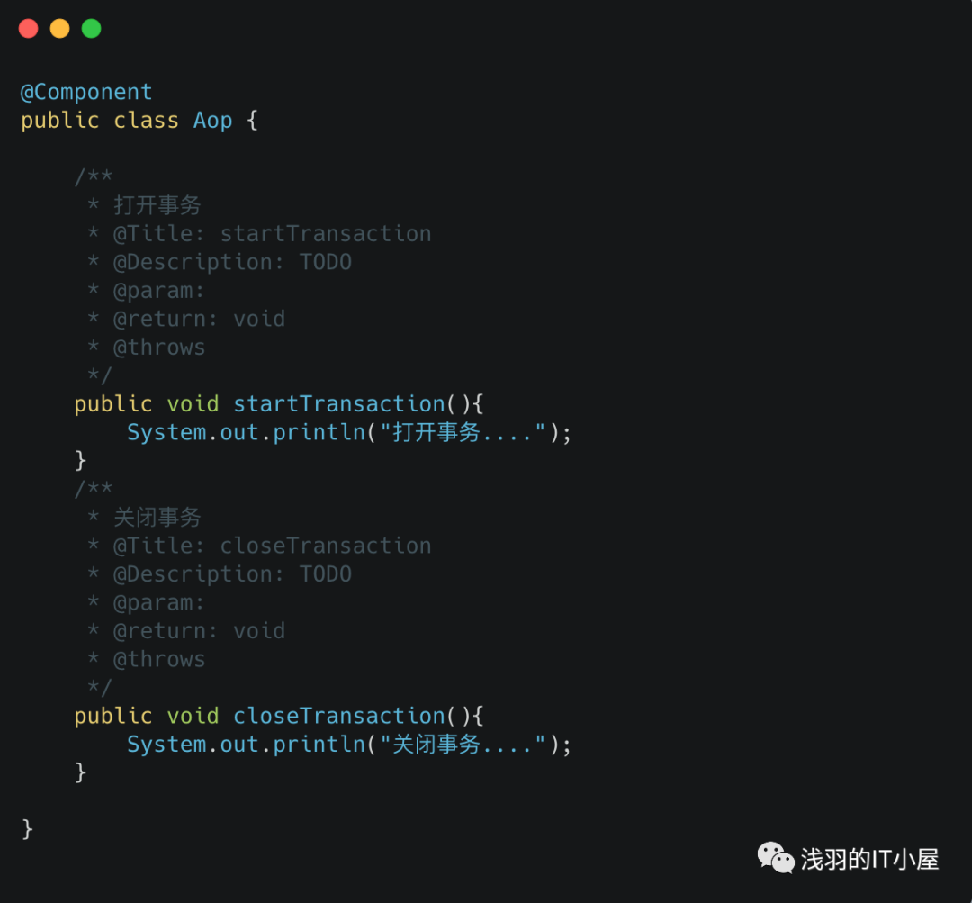

12.1.3:编写切面类
​编辑

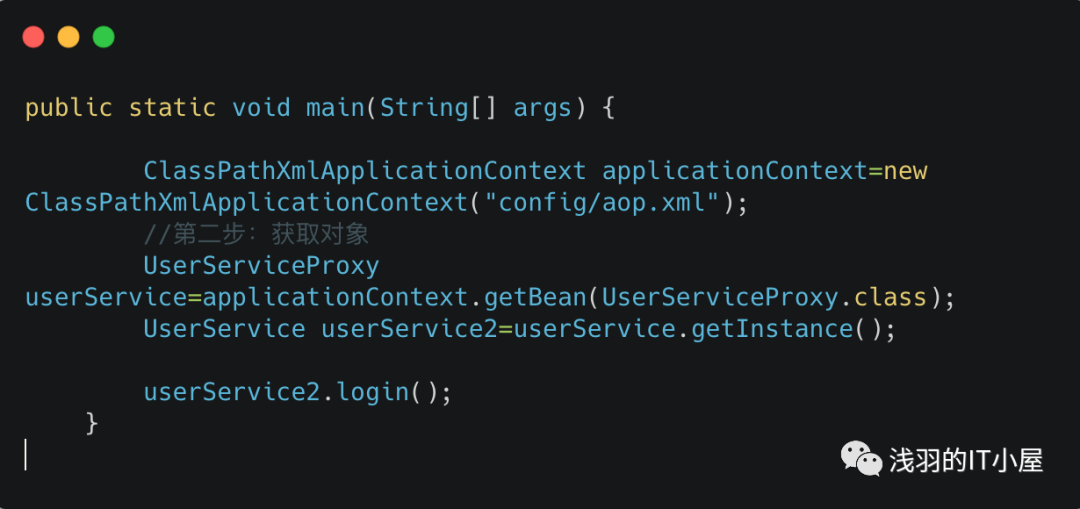

12.2:使用的是cglib代理来实现aop的使用
12.2.1:编写UserDAO的类(同上)
12.2.2:编写UserService的类
​编辑

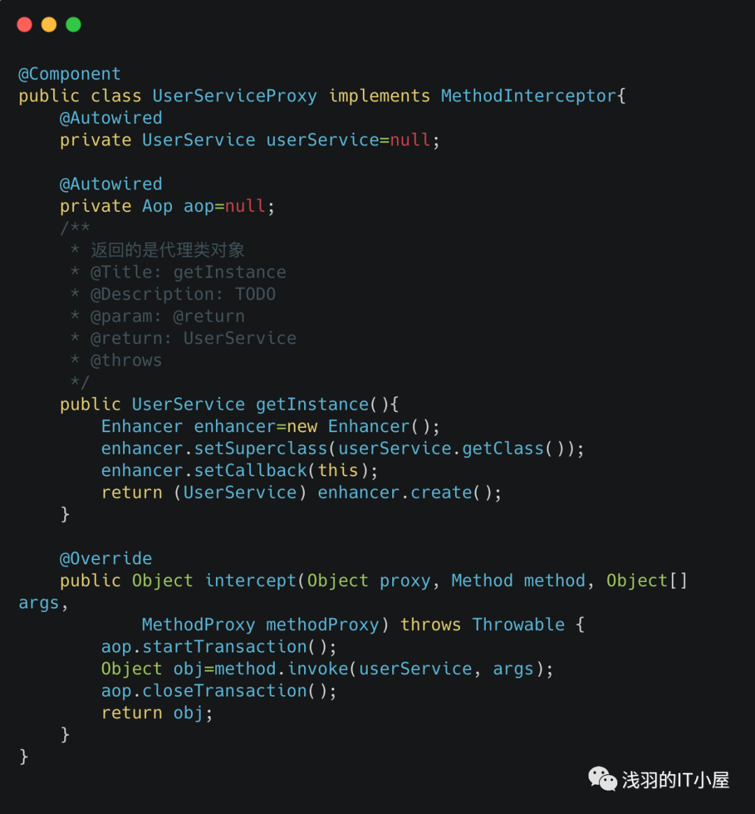

12.2.3:编写代理类(UserServiceProxy)
​编辑
12.2.4:测试
​编辑

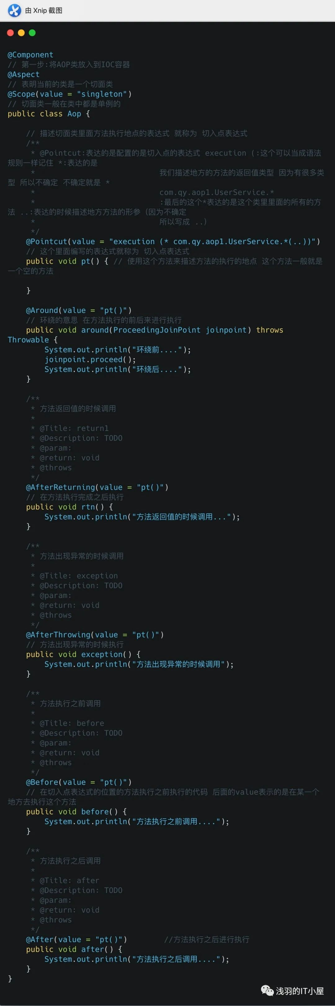

12.3:AOP中注解模式的使用
常见的注解:
@Component          //第一步:将AOP类放入到IOC容器
@Aspect             //表明当前的类是一个切面类
@Scope(value="singleton")   //切面类一般在类中都是单例的
@Pointcut(value="execution (* com.qf.aop1.UserService.*(..))")          //这个里面编写的表达式就称为 切入点表达式
@Around(value="pt()")       //环绕的意思  在方法执行的前后来进行执行
@AfterReturning(value="pt()")    //在方法执行完成之后执行
@AfterThrowing(value="pt()")    //方法出现异常的时候执行
@Before(value="pt()")        //在切入点表达式的位置的方法执行之前执行的代码  后面的value表示的是在某一个地方去执行这个方法
@After(value = "pt()")        //方法执行之后进行执行

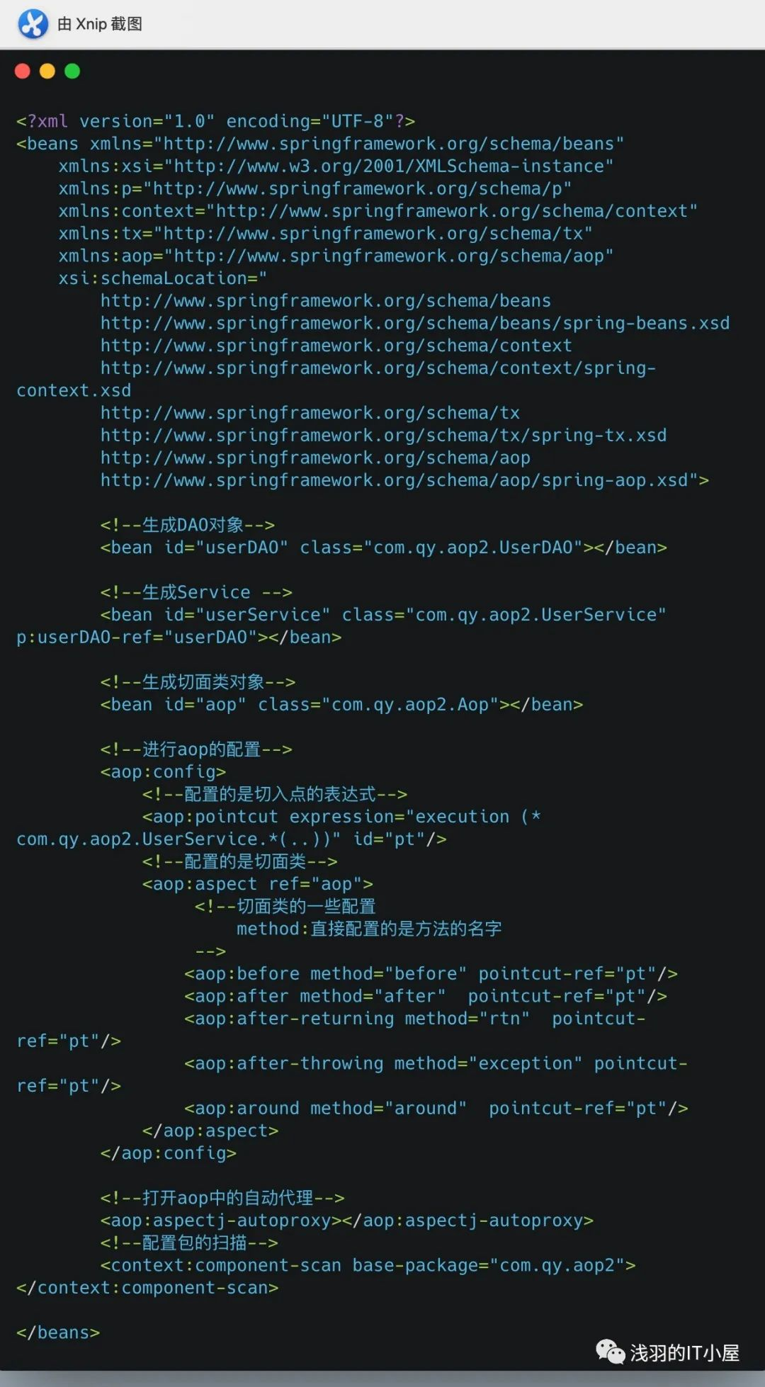

12.4:AOP的配置模式的使用
   12.4.1:将所有的注释给弄掉
   12.4.2:编写配置文件
​编辑
   12.4.3:测试(同上)

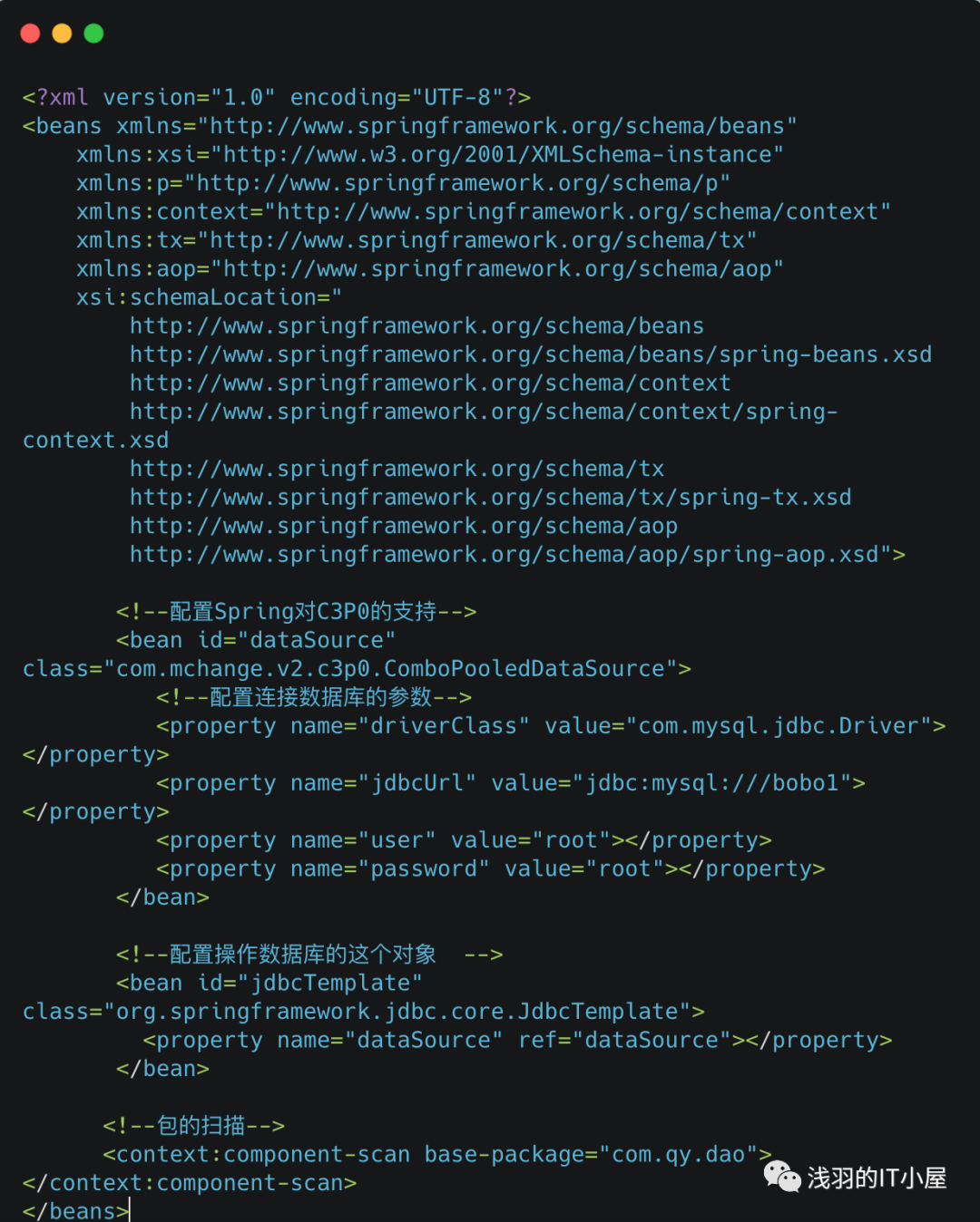

13.2:编写配置文件
​编辑

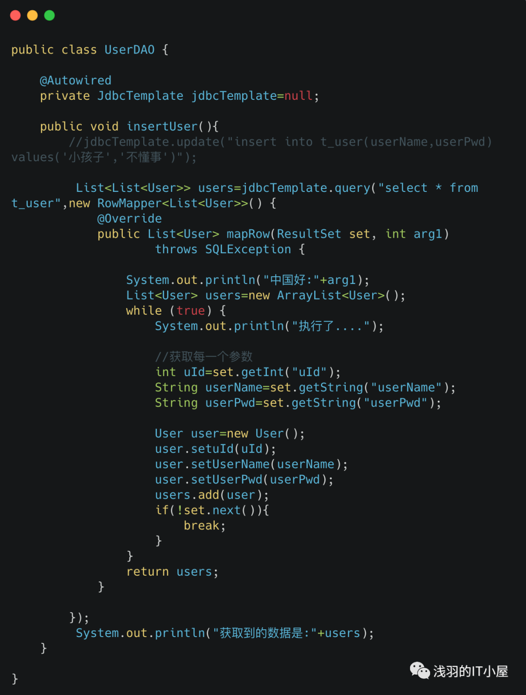

13.3:在DAO中使用jdbcTemplate完成数据库的操作
​编辑

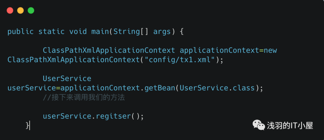

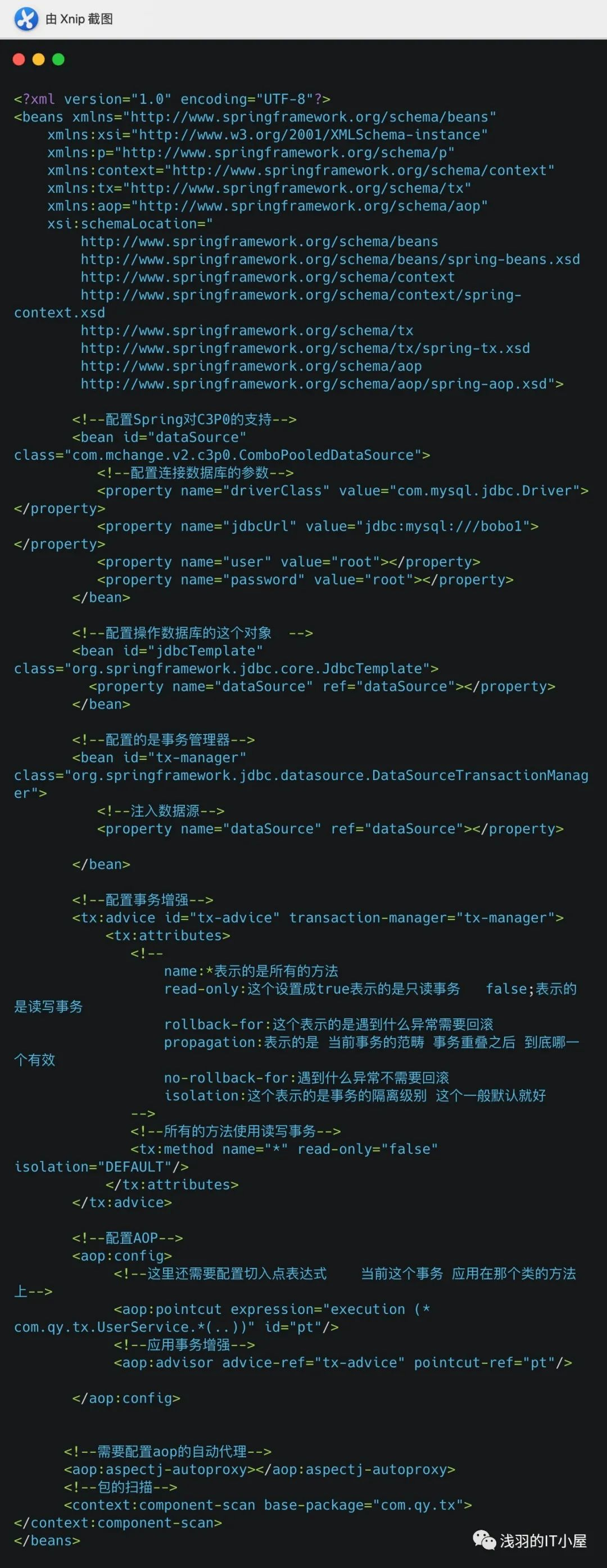

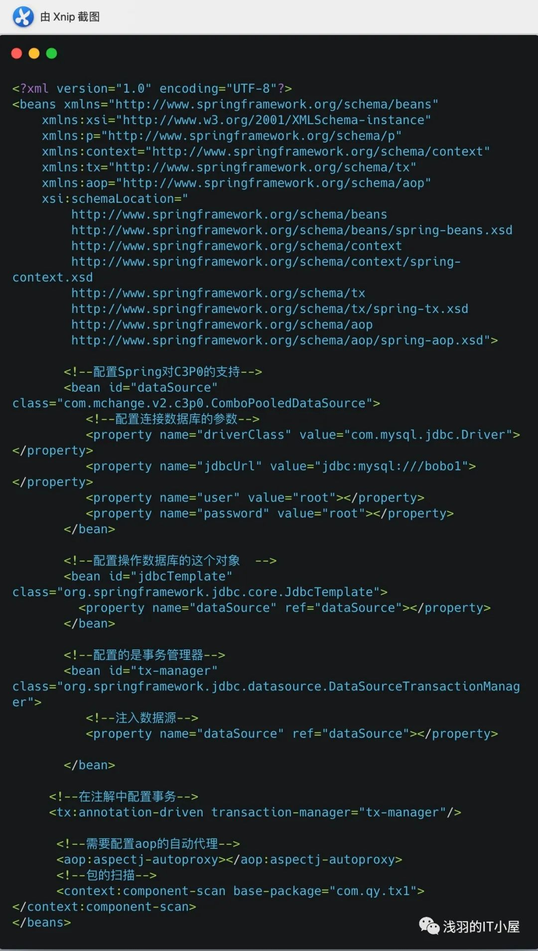

14:  事务
14.1:通过配置的方式来实现事务
​编辑
测试:详情见代码(注意:你可以通过设置异常来看 事务是否起作用)

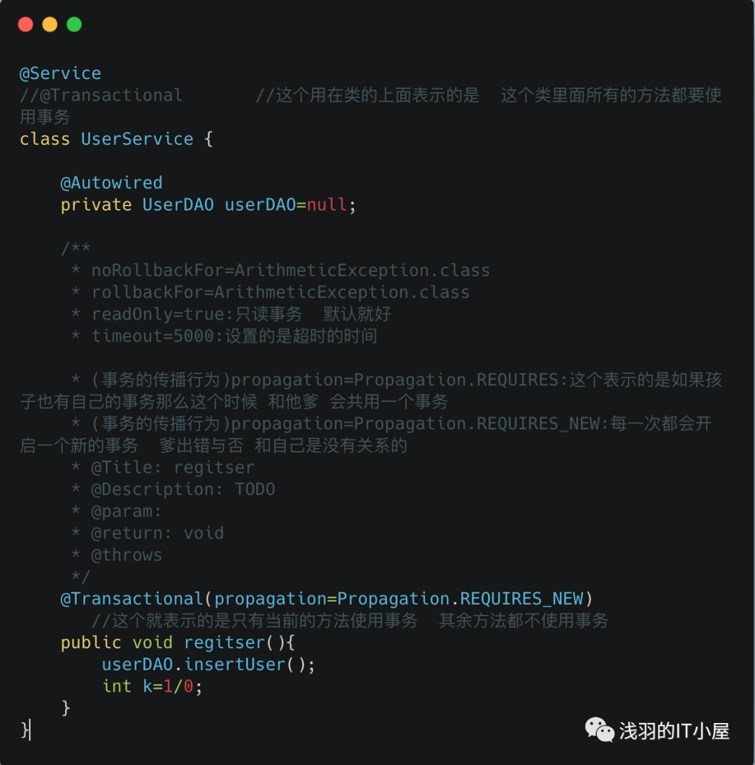

14.2:通过注解的模式来实现事务
14.2.1:配置文件的编写
​编辑
14.2.2:在Service中配置事务的使用
​编辑
14.2.3:测试的使用
​编辑
15:注意事项
     15.1:生产环境中事务是不能加在DAO层的、所有的事务处理都是加在Service层的、因为一个业务是否成功 才表示了当前的操作是否是成功的
     15.2:如果开发中事务不回滚  那么你就手动的抛出一个运行时异常 这样事务就会回滚了
