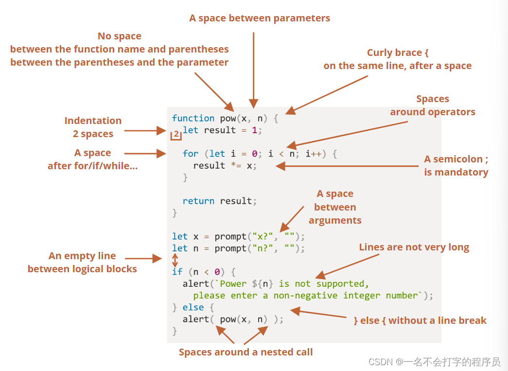

语法
下面是一个备忘单,其中列出了一些建议的规则(详情请参阅下文):
现在,让我们详细讨论一下这些规则和它们的原因吧。

风格指南
风格指南包含了“如何编写”代码的通用规则,例如:使用哪个引号、用多少空格来缩进、一行代码最大长度等非常多的细节。
当团队中的所有成员都使用相同的风格指南时,代码看起来将是统一的。无论是团队中谁写的,都是一样的风格。
当然,一个团队可以制定他们自己的风格指南,但是没必要这样做。现在已经有了很多制定好的代码风格指南可供选择。
一些受欢迎的选择:
如果你是一个初学者,你可以从本章中上面的内容开始。然后你可以浏览其他风格指南,并选择一个你最喜欢的。
