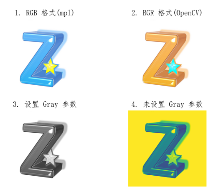

用matplotlib显示图像(BGRtoRGB)
值得注意的是OpenCV加载的彩色图片使用的是BGR格式,而 matplotlib 使用 RGB 格式,因此使用matplotlib显示图像时,先要对颜色空间进行转换。
同时需注意matplotlib显示灰度图像时,需要设置cmap参数。
下面是示例程序:
用 matplotlib 显示图像
import cv2
imgFile = "img/img.jpg"  # 读取文件的路径
img1 = cv2.imread(imgFile, flags=1)  # flags=1 读取彩色图像(BGR)
imgRGB = cv2.cvtColor(img1, cv2.COLOR_BGR2RGB)  # 图片格式转换:BGR(OpenCV) -> RGB(PyQt5)
img2 = cv2.cvtColor(img1, cv2.COLOR_BGR2GRAY)  # 图片格式转换:BGR(OpenCV) -> Gray
plt.rcParams['font.sans-serif'] = ['FangSong']  # 支持中文标签
plt.subplot(221), plt.title("1. RGB 格式(mpl)"), plt.axis('off')
plt.imshow(imgRGB)  # matplotlib 显示彩色图像(RGB格式)
plt.subplot(222), plt.title("2. BGR 格式(OpenCV)"), plt.axis('off')
plt.imshow(img1)  # matplotlib 显示彩色图像(BGR格式)
plt.subplot(223), plt.title("3. 设置 Gray 参数"), plt.axis('off')
plt.imshow(img2, cmap='gray')  # matplotlib 显示灰度图像,设置 Gray 参数
plt.subplot(224), plt.title("4. 未设置 Gray 参数"), plt.axis('off')
plt.imshow(img2)  # matplotlib 显示灰度图像,未设置 Gray 参数
plt.savefig("result.png")
plt.show()
运行效果:

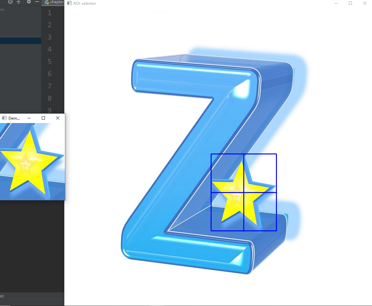

图像裁剪
图像的本质是一个array,因此可以直接使用数组切片的方式对图像进行裁剪。
另外,OpenCV还提供了一个cv2.selectROI函数,可以通过鼠标选择感兴趣的矩形区域(ROI)。
示例程序:
裁剪图像
import cv2
img1 = cv2.imread("img/img.jpg")  # flags=1 读取彩色图像(BGR)
# 方式一:自定义切片位置参数
# xmin, ymin, w, h = 180, 190, 200, 200  # 矩形裁剪区域 (ymin:ymin+h, xmin:xmin+w)
# imgROI = img1[ymin:ymin + h, xmin:xmin + w].copy()  # 切片获得裁剪后保留的图像区域
# 方式二:鼠标框选获得位置参数
roi = cv2.selectROI(img1, showCrosshair=True, fromCenter=False)
xmin, ymin, w, h = roi  # 矩形裁剪区域 (ymin:ymin+h, xmin:xmin+w) 的位置参数
cv2.imshow("DemoRIO", imgROI)
cv2.waitKey(0)
鼠标框选之后,按回车显示裁剪之后的图片。

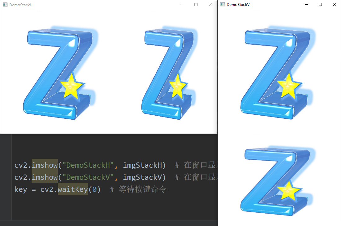

图像拼接
因为图像的本质是array,因此可以使用np.hstack和np.vstack来实现图像的水平拼接和垂直拼接。
示例程序:
拼接图像
import cv2
import numpy as np
img1 = cv2.imread("img/img.jpg")  # 读取彩色图像(BGR)
img2 = cv2.imread("img/img.jpg")  # 读取彩色图像(BGR)
img1 = cv2.resize(img1, (400, 400))
img2 = cv2.resize(img2, (300, 400))
img3 = cv2.resize(img2, (400, 300))
imgStackH = np.hstack((img1, img2))  # 高度相同图像可以横向水平拼接
imgStackV = np.vstack((img1, img3))  # 宽度相同图像可以纵向垂直拼接
cv2.imshow("DemoStackH", imgStackH)  # 在窗口显示图像 imgStackH
cv2.imshow("DemoStackV", imgStackV)  # 在窗口显示图像 imgStackV
key = cv2.waitKey(0)  # 等待按键命令
效果:

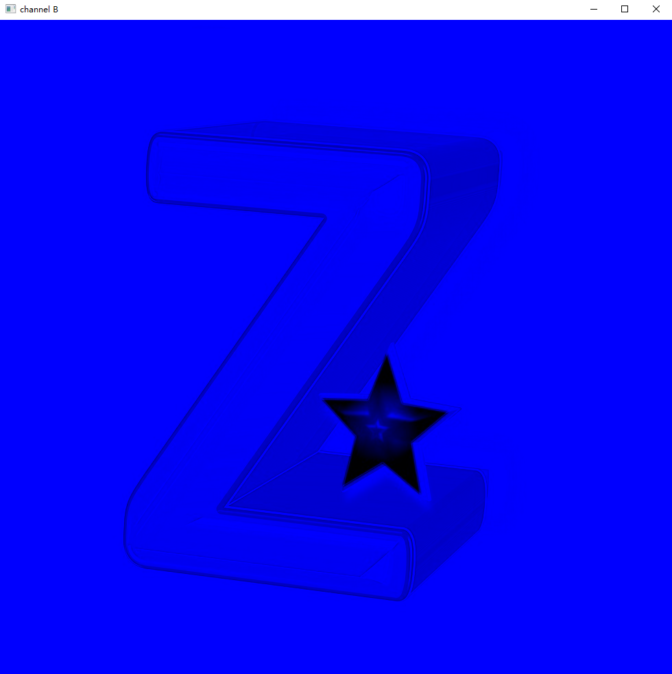

图像通道拆分
图像通道拆分有两种思路:第一种思路是调用cv2.split进行拆分,需要注意的是拆分出来的通道并不能直接显示,必须扩展为三通道才能显示出来。
图像通道的拆分
import cv2
import numpy as np
img1 = cv2.imread("img/img.jpg", flags=1)  # flags=1 读取彩色图像(BGR)
# 思路一:使用cv2.split进行拆分
bImg, gImg, rImg = cv2.split(img1)  # 拆分为 BGR 独立通道
cv2.imshow("bImg", bImg)  # 直接显示蓝色分量 bImg 显示为灰度图像
# 将单通道扩展为三通道
imgZeros = np.zeros_like(img1)  # 创建与 img1 相同形状的黑色图像
imgZeros[:, :, 0] = bImg  # 在黑色图像模板添加蓝色分量 bImg
cv2.imshow("channel B", imgZeros)  # 扩展为 BGR 通道
cv2.waitKey(0)

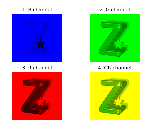

第二种思路还是利用图片的本质,利用切片的方式将各通道剥离开来。
示例程序:
图像通道的拆分
import cv2
import numpy as np
# # 思路一:使用cv2.split进行拆分
# bImg, gImg, rImg = cv2.split(img1)  # 拆分为 BGR 独立通道
# cv2.imshow("bImg", bImg)  # 直接显示蓝色分量 bImg 显示为灰度图像
# # 将单通道扩展为三通道
# imgZeros = np.zeros_like(img1)  # 创建与 img1 相同形状的黑色图像
# imgZeros[:, :, 0] = bImg  # 在黑色图像模板添加蓝色分量 bImg
# cv2.imshow("channel B", imgZeros)  # 扩展为 BGR 通道
# cv2.waitKey(0)
# 思路二:切片分离
# 获取 B 通道
bImg = img1.copy()  # 获取 BGR
bImg[:, :, 1] = 0  # G=0
bImg[:, :, 2] = 0  # R=0
# 获取 G 通道
gImg = img1.copy()  # 获取 BGR
gImg[:, :, 0] = 0  # B=0
gImg[:, :, 2] = 0  # R=0
# 获取 R 通道
rImg = img1.copy()  # 获取 BGR
rImg[:, :, 0] = 0  # B=0
rImg[:, :, 1] = 0  # G=0
# 消除 B 通道
grImg = img1.copy()  # 获取 BGR
grImg[:, :, 0] = 0  # B=0
plt.subplot(221), plt.title("1. B channel"), plt.axis('off')
bImg = cv2.cvtColor(bImg, cv2.COLOR_BGR2RGB)  # 图片格式转换:BGR(OpenCV) -> RGB(PyQt5)
plt.imshow(bImg)  # matplotlib 显示 channel B
plt.subplot(222), plt.title("2. G channel"), plt.axis('off')
gImg = cv2.cvtColor(gImg, cv2.COLOR_BGR2RGB)
plt.imshow(gImg)  # matplotlib 显示 channel G
plt.subplot(223), plt.title("3. R channel"), plt.axis('off')
rImg = cv2.cvtColor(rImg, cv2.COLOR_BGR2RGB)
plt.imshow(rImg)  # matplotlib 显示 channel R
plt.subplot(224), plt.title("4. GR channel"), plt.axis('off')
grImg = cv2.cvtColor(grImg, cv2.COLOR_BGR2RGB)
plt.imshow(grImg)  # matplotlib 显示 channel GR
plt.savefig("result2.png")
plt.show()
两种方式效果一样,不过使用OpenCV提供的接口似乎更加费时。
