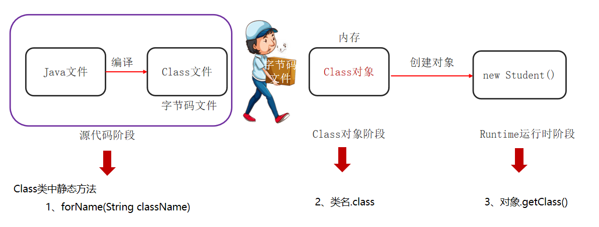

反射机制的关键:反射的第一步都是先得到编译后的Class类对象,然后就可以得到Class的全部成分。
HelloWorld.java -> javac -> HelloWorld.class
Class c = HelloWorld.class;
本质上其实就是.class文件就是一个类对象。
反射的基本作用:在运行时获取类的字节码文件对象,然后解析类中的全部成分。
反射的核心思想和关键就是:得到编译以后的class文件对象。
class在内存中的结构
反射获取类对象
反射的第一步就是要获取Class类的对象
方式一:Class c1 = Class.forName(“全类名”);
方式二:Class c2 = 类名.class
方式三:Class c3 = 对象.getClass();

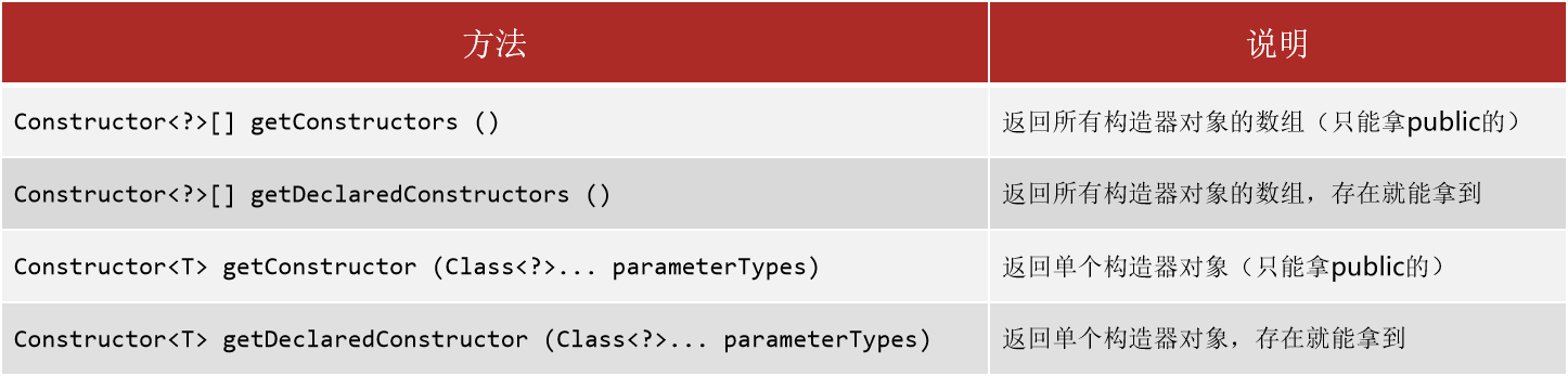

使用反射技术获取构造器对象并使用
API
    @Test
    public void test2() throws NoSuchMethodException {
        Class<Student> sc = Student.class;
//        1. 拿到所有的构造器
        Constructor<?>[] constructors = sc.getDeclaredConstructors();
//        输出构造器的名称+参数个数
        for (Constructor<?> constructor : constructors) {
            System.out.println(constructor.getName() + " 参数个数:" + constructor.getParameterCount() + "个");
//        2. 拿到单个构造器
        Constructor<Student> constructor = sc.getDeclaredConstructor(String.class, String.class);
        System.out.println(constructor.getName() + "参数个数:" + constructor.getParameterCount());
使用反射技术获取构造器对象并使用获取到的内容创建出一个对象
反射得到构造器之后的作用仍是创建一个对象,如果说构造器是public,就可以直接new对象,如果说是构造器是私有的private,需要提前将构造器进行暴力反射,再进行构造对象。
反射是可以直接破换掉封装性的,私有的也是可以执行的。
//        3. 使用无参构造器创建对象
        Student o = (Student)constructors[0].newInstance();
        System.out.println(o);
//        4. 使用全参数构造器创建对象
        constructor.setAccessible(true);  // 暴力反射
        Student student = constructor.newInstance("孙悟空", "20");
        System.out.println(student.getName() + student.getAge());

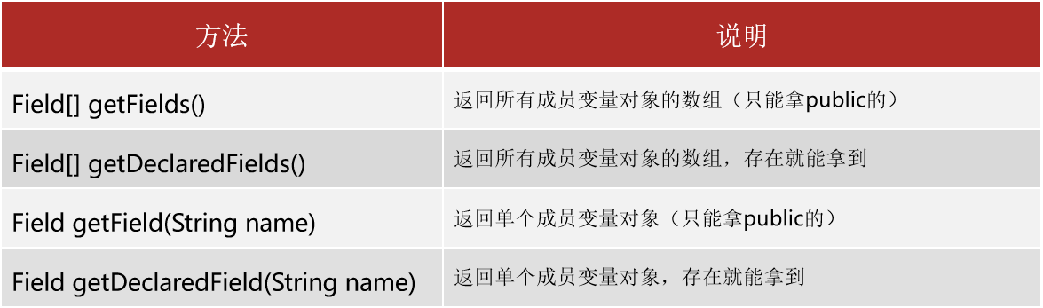

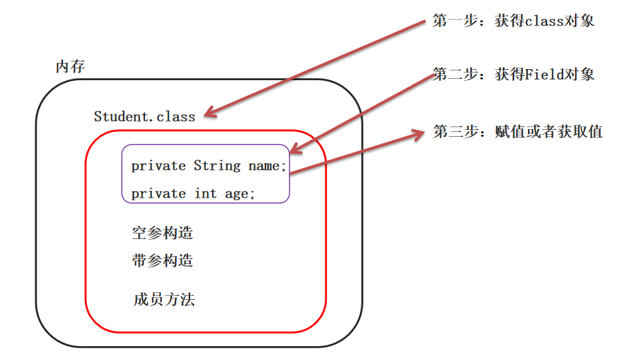

反射获取成员变量对象
参数是变量名
赋值操作时候,需要先选定是哪一个对象,之后将要赋的值给他即可,获取值的时候,需要先找到要获取哪一个对象的值。
//        给成员变量name赋值
        Student student = new Student();  // 首先要new出一个对象来,这样纸才知道是给哪个对象的哪一个成员变量赋值
        field.setAccessible(true);
        field.set(student,"齐天大圣");
        System.out.println(student.getName());
        String name= (String) field.get(student);
        System.out.println(name);
这里也可以使用暴力反射的方式获取。

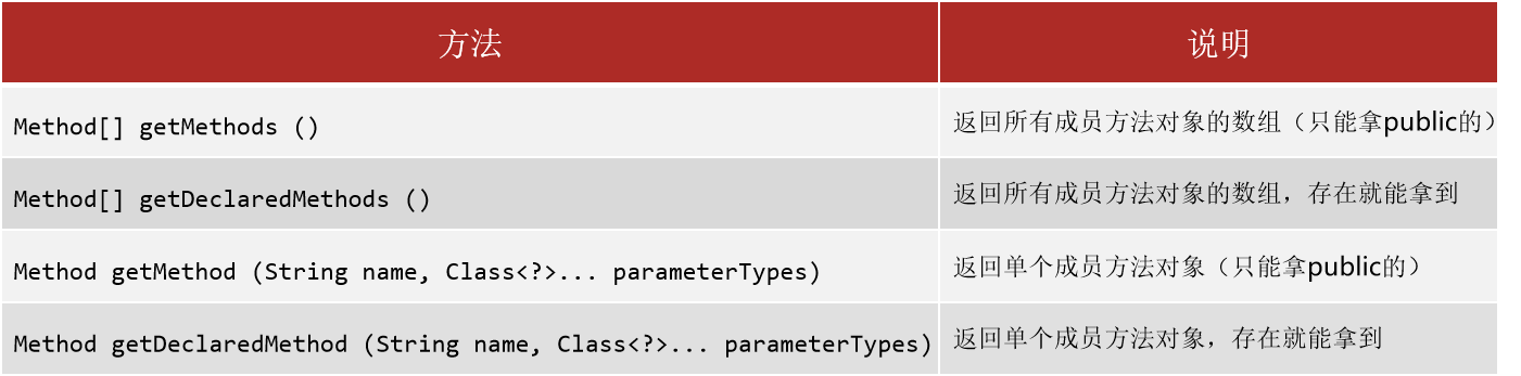

反射获取方法对象
@Test
    public  void test5() throws NoSuchMethodException, InvocationTargetException, IllegalAccessException {
        Method[] methods = sc.getDeclaredMethods();
        for (Method method : methods) {
            String name = method.getName();
        Method eat = sc.getDeclaredMethod("eat", String.class);

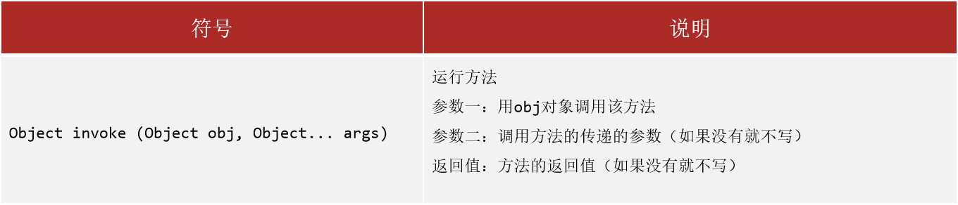

        Object invoke = eat.invoke(student, "小狗");
        System.out.println(invoke);
        Method eat1 = sc.getDeclaredMethod("eat", String.class,String.class);
        Object invoke1 = eat1.invoke(student, "小狗", "吃好吃的");
        System.out.println(invoke1);
