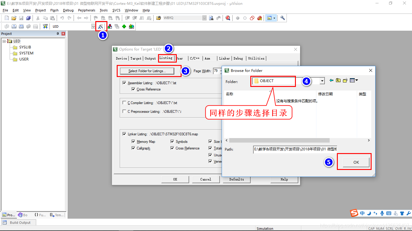

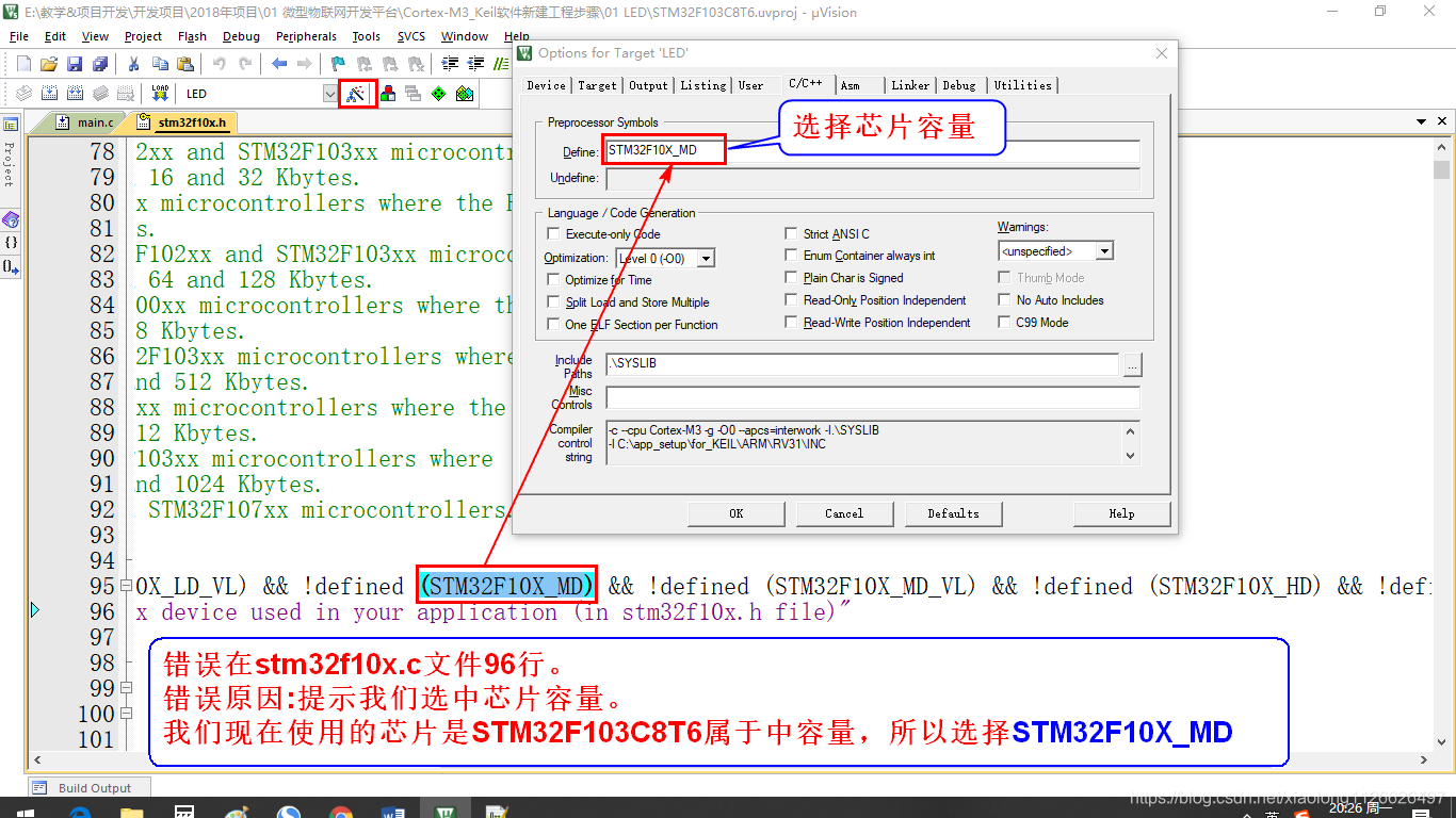

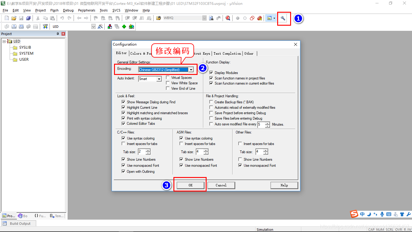

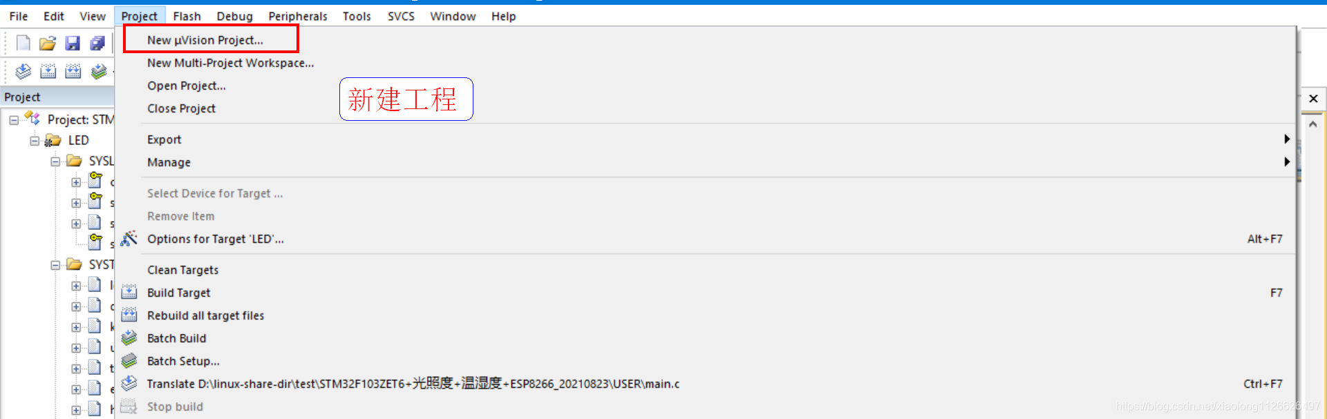

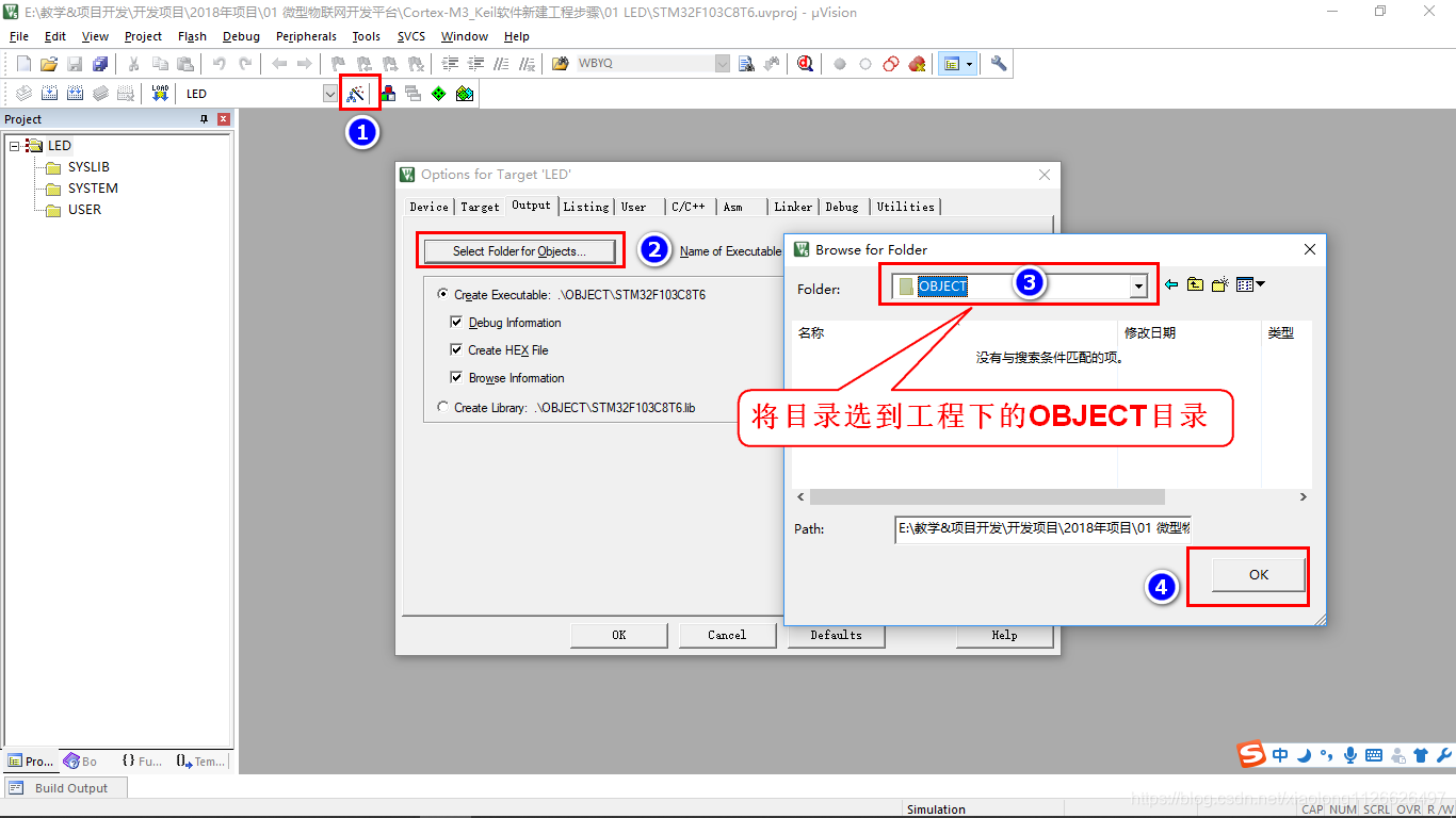

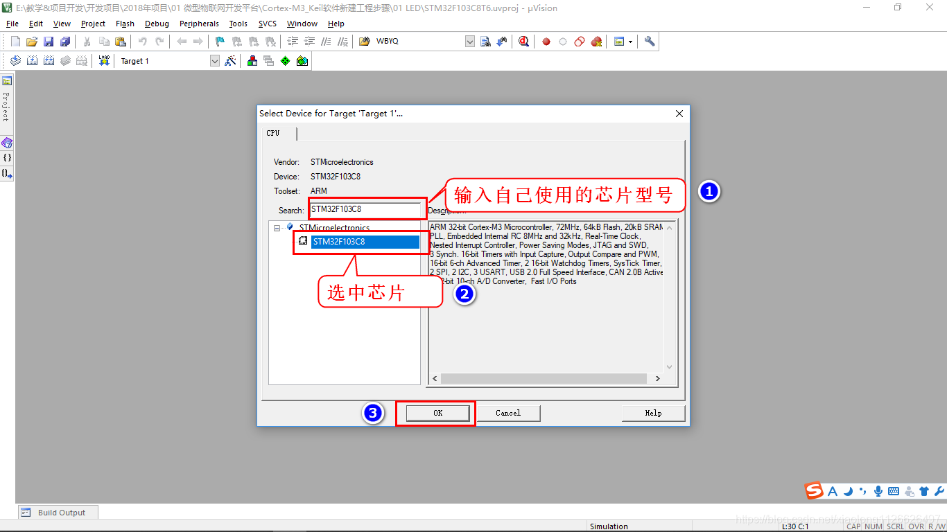

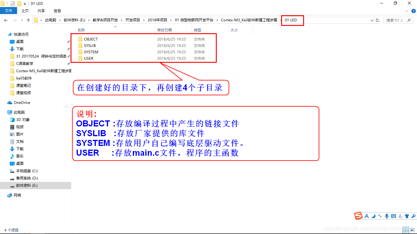

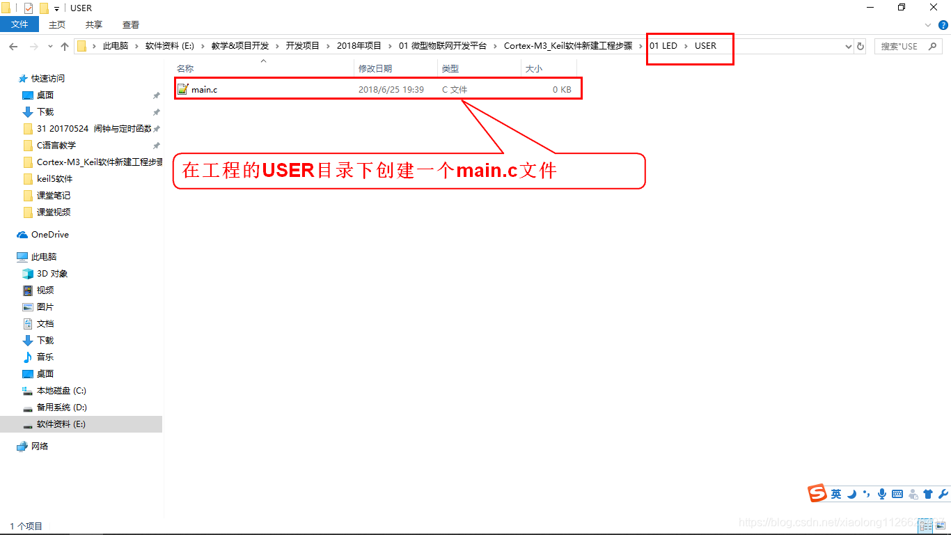

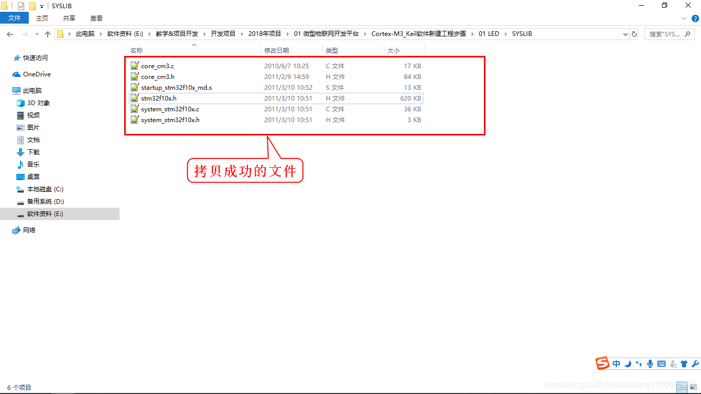

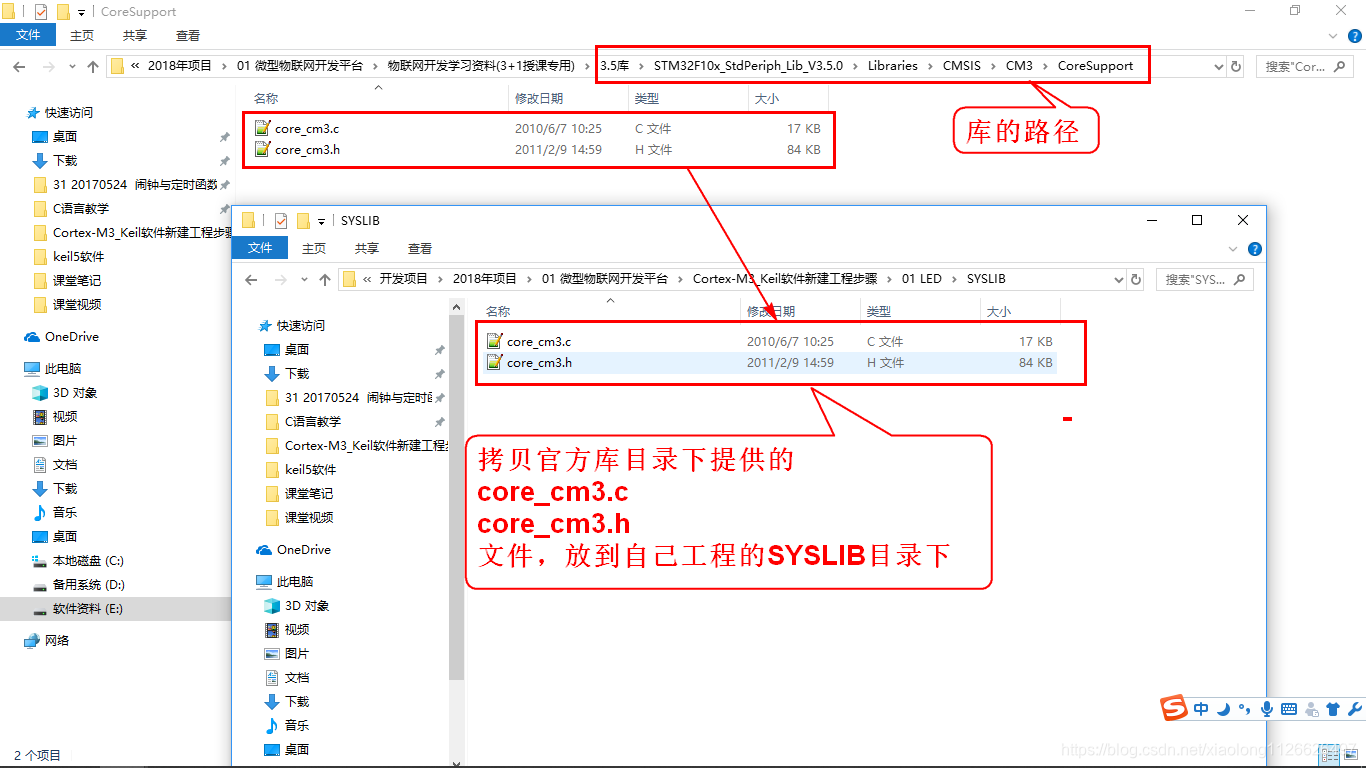

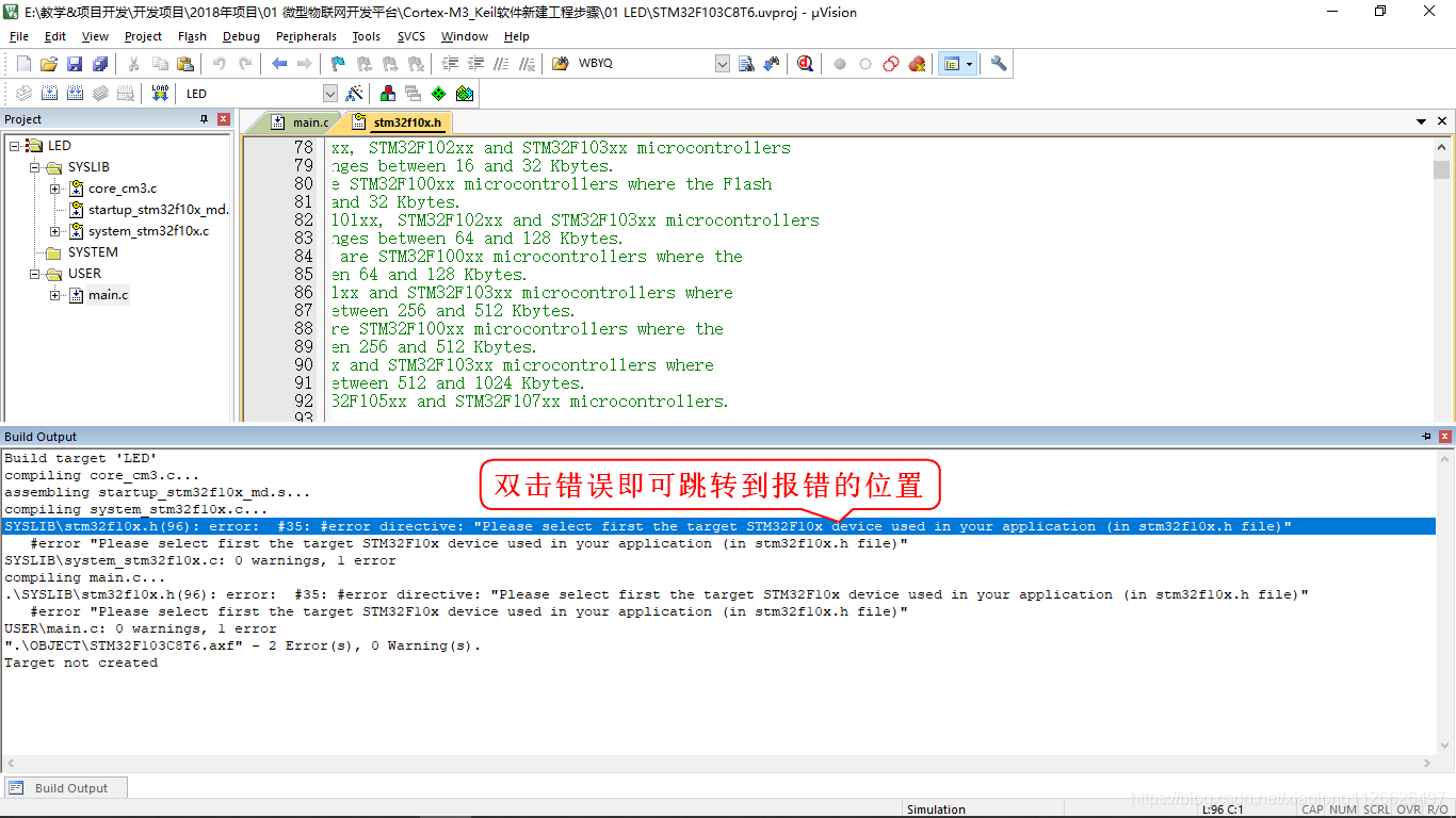

三、新建工程

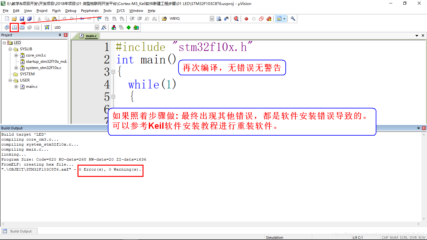

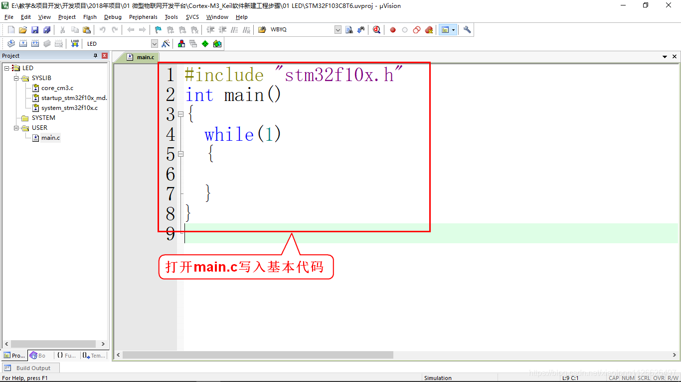

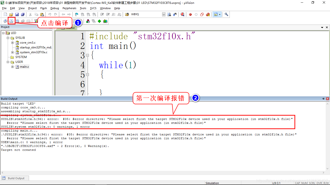

接下来就可以写代码点亮第一盏LED灯。
#include "stm32f10x.h"
int main()
	while(1)
作者其他文章
