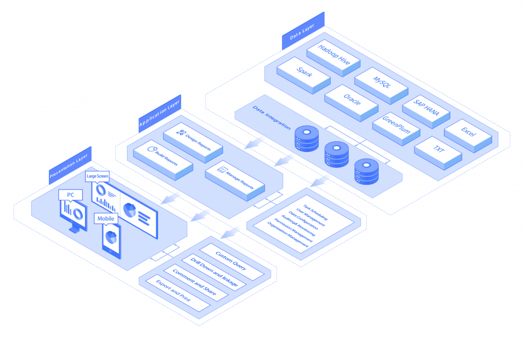

3层体系结构最显著的特点是层的独立性。您可以在不影响系统其余部分的情况下对一层进行更改。典型的3层基础结构如下所示:
3层体系结构的第一层是表示层或用户界面。这也被称为前端。像HTML、CSS和JavaScript这样的工具都是前沿技术的例子。用户(就像你现在一样!)当他们在网站或应用程序中购物、浏览或以其他方式导航时,直接与这一层交互。
前端下面是应用层,也称为后端。首先,这一层传递信息。将后端视为中间人–它处理和存储从前端接收的数据,并从它下面的层–数据层–提取结果。
数据层是体系结构的最底层。这是存储和检索所有数据的地方。任何主要的数据管理任务,如备份和高可用性,以及数据存储本身都在这里进行。

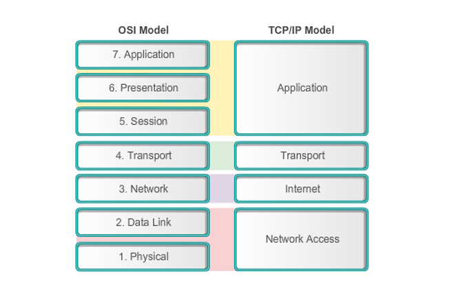

首先,什么是OSI模型?OSI模型是第一个几乎被普遍采用的网络通信标准化模型。它包含描述计算机如何跨网络通信的七个层。今天,TCP/IP模型是基于OSI模型的一个简单得多的模型。但是,如果您能够理解OSI模型的七个层次,那么您就能够很好地理解并在TCP/IP模型中工作。
从下往上(人机交互最少到最多),七个OSI层是:
  • 物理层:物理电缆或无线连接本身。它将原始数据转换为连接设备之间的电、无线电或光信号。
  • 数据链路层:在同一网络上将数据从一台主机传输到另一台主机。
  • 网络层:跨不同网络将数据从一台主机传输到另一台主机。
  • 传输层:确认数据传输成功,如果传输失败则重新传输数据。
  • 会话层:构建、管理和终止主机之间的连接。
  • 表示层:管理过程,如数据编码、加密和压缩。
  • 应用层:最后一层,最上层,具有直接的人机交互。你每天都和这个互动。例如,HTTP、电子邮件和DNS都是应用层协议。
TCP/IP模型中的关键概念
TCP/IP模型是一组可靠的基于连接的端到端Internet协议(IP),它连接网络中的应用程序并促进它们之间的数据交换。协议定义数据如何在计算机之间传递。
TCP/IP模型简单地将OSI第5、6和7层合并为一个应用层,将OSI第1和2层合并为一个网络访问层。

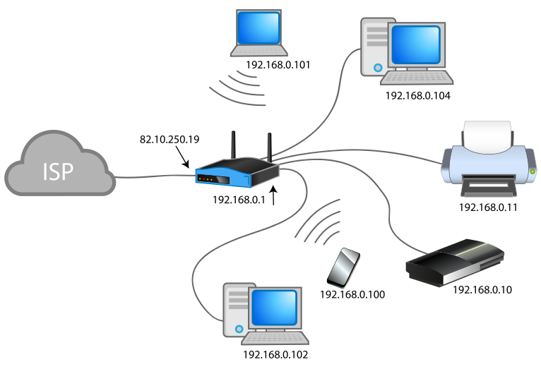

IP地址和子网划分。您可能听说过IPAddress–在网络上标识设备的唯一号码。IP地址有两部分:客户端/主机地址和网络地址。您应该知道如何计算子网掩码,它将客户端地址和网络地址分开。它还确定一个子网络中可以使用的IP地址数。

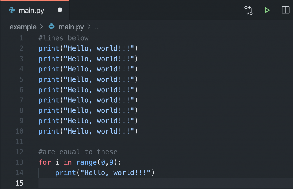

在Python或任何其他编程语言中,您需要了解一般概念。查看下面的一些编码词汇表:

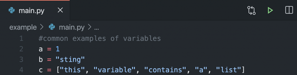

变量是一个保留的内存位置,存储分配给它的所有值。值可以是任何类型的数据,从数字到单词和对象列表。

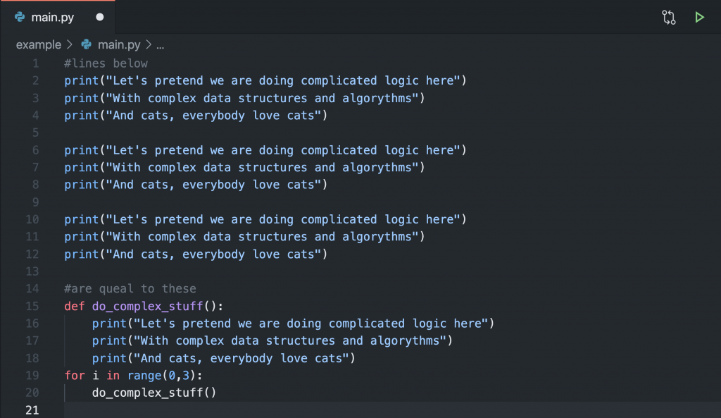

循环提供关于一系列连续指令的顺序以及它们将被重复的次数的信息。当您希望在一行中多次执行代码块时,这很有帮助。

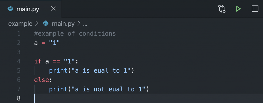

条件是在代码中设置决策规则的命令。采取一个或另一个操作的决定取决于定义的条件的计算结果是true还是false。If-then-else是条件语句的常见结构。本质上,如果代码以一种方式计算,那么将采取X操作。否则你的行动就会发生。
函数是一种返回值的子程序(执行任务的有组织的代码集)。常见的内置函数包括print()等,但您也可以定义自己的函数。

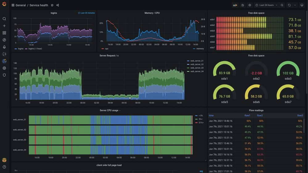

作为一名DevOps工程师,您的大部分工作都致力于为您的团队维护直观、高效和正确工作的流畅操作系统。所有这些任务加在一起,这就是为什么您需要一种好的方法来监视一切、收集度量并进行干预以解决问题。有工具可以帮你!其中包括像普罗米修斯、格拉法纳和麋鹿这样的监测技术。

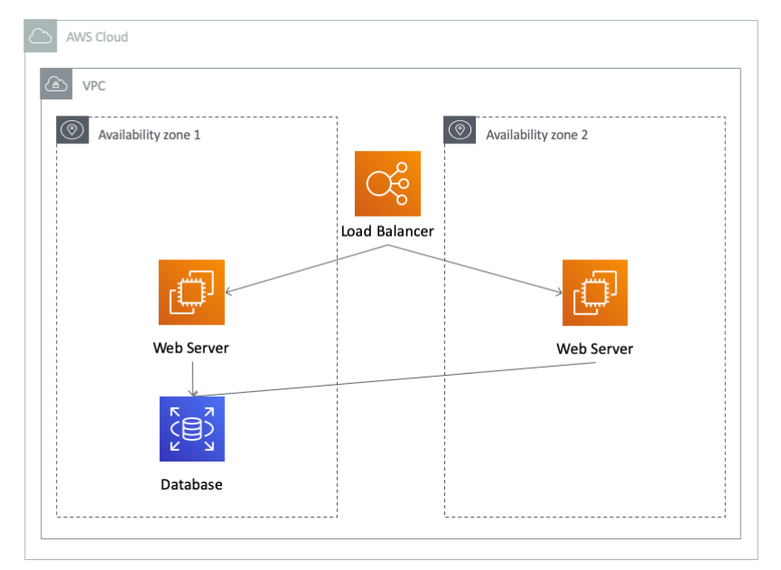

从一些简单的事情开始,比如构建运行网站的基础设施。这将包括一个虚拟网络、几个负载平衡的web服务器和一个数据库。
