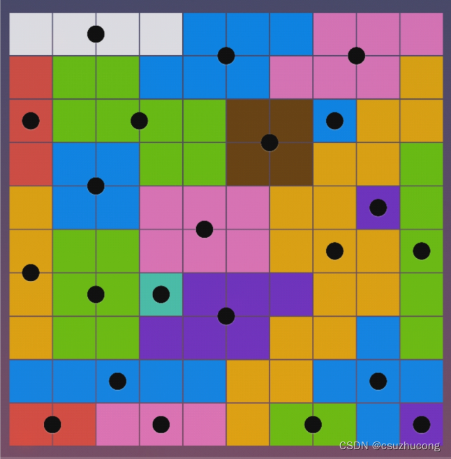

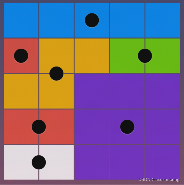

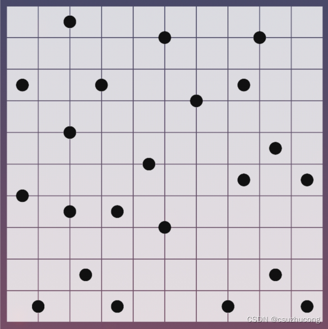

三,对称之美
最强大脑同款项目。

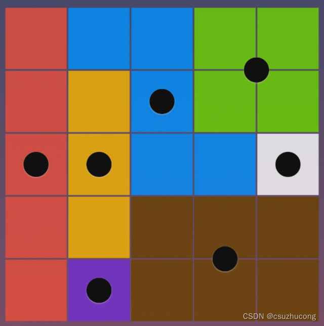

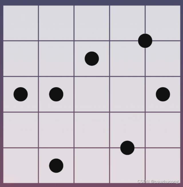

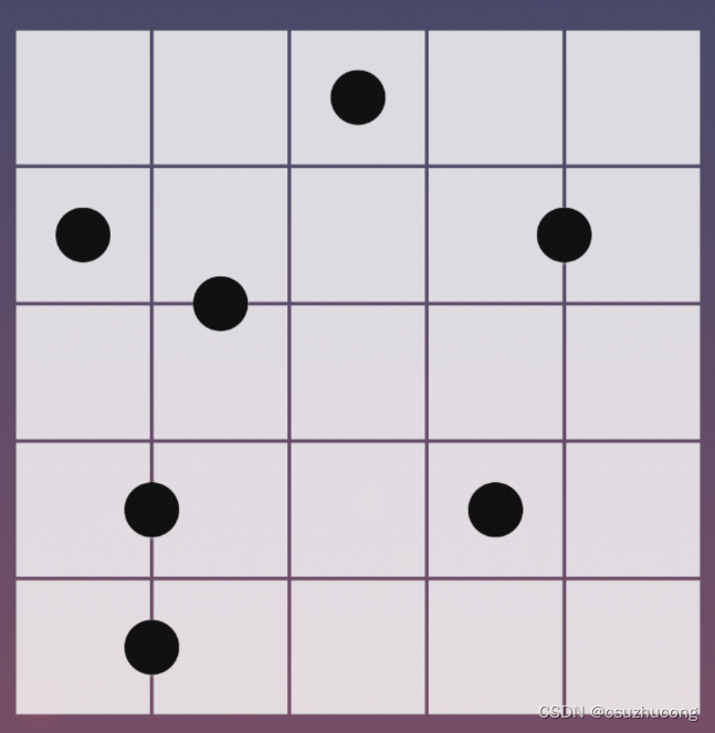

练习模式
(3)
 (8)

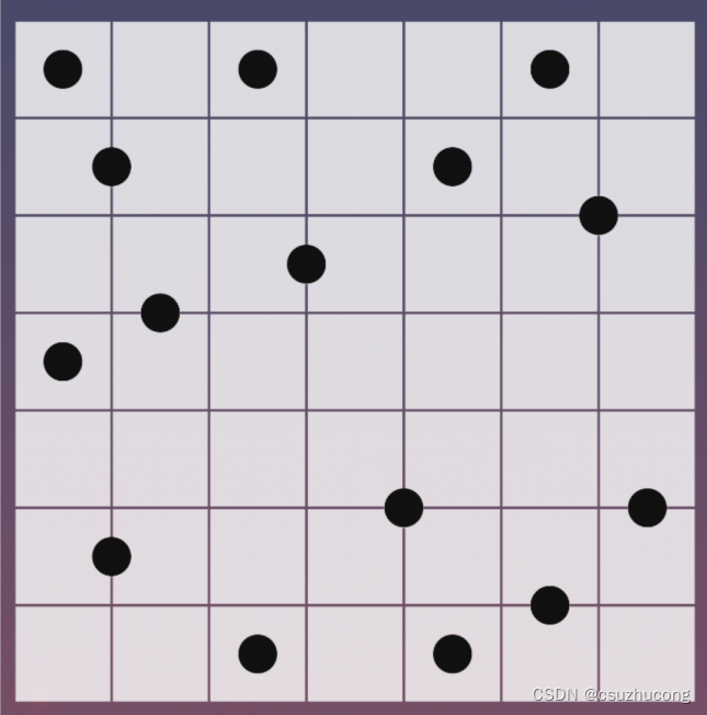

比赛模式
简单
普通
困难

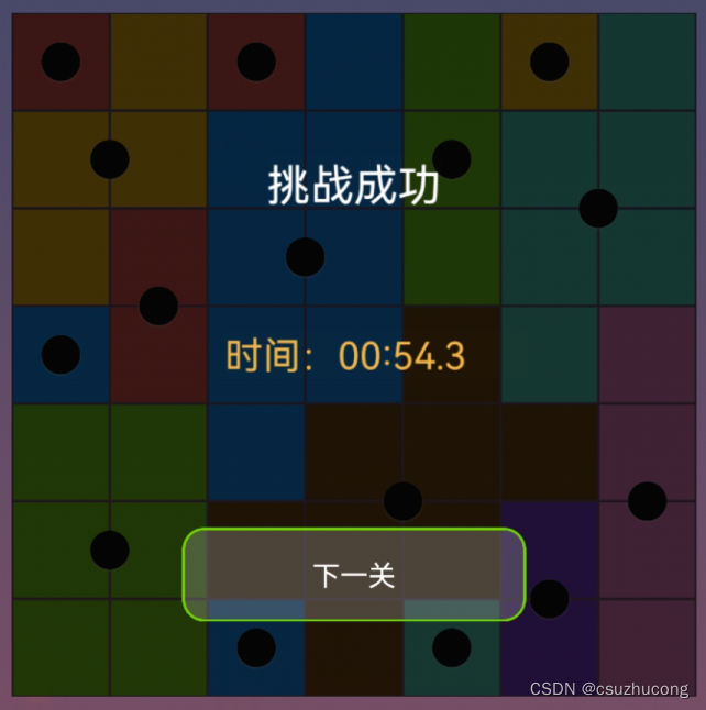

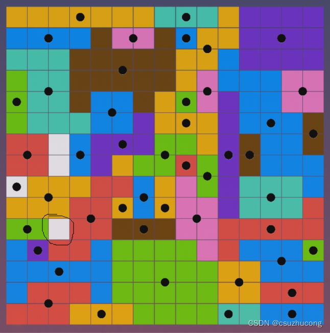

前面很多地方是随便试的,最后这块有个白格子没覆盖,不好解决。
