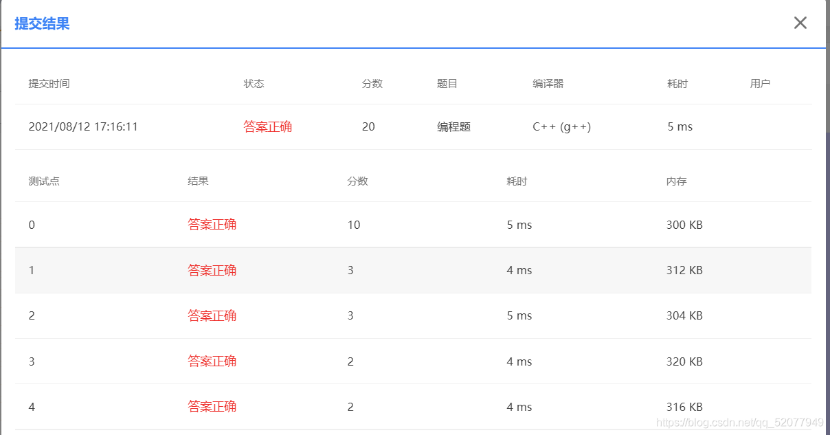

个人代码
#include<bits/stdc++.h>
using namespace std;
int main()
ios::sync_with_stdio(false);
cin.tie(0);
int n,m;
scanf("%d %d",&n,&m);
int a[100];
for(int i=0;i<n;i++)
scanf("%d",&a[i]);
m=m%n;
for(int i=0;i<m;i++)
int temp;
temp=a[n-1];
for(int i=n-1;i>=0;i--)
a[i]=a[i-1];
a[0]=temp;
printf("%d",a[i]);
if(i<n-1)
printf(" ");
return 0;
文章来源: blog.csdn.net,作者:花花叔叔,版权归原作者所有,如需转载,请联系作者。
