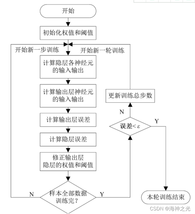

BP神经网络具有多层前馈神经网络,信号向前传播,误差反向传递,根据预测的误差实时调整网络的权值和阈值,进而使得预测值不断接近期望值。其训练过程如图1所示,主要包括以下步骤,首先对网格初始化,确定计算的初始权值和阈值,将样本数据输入至模型后,会计算出隐层各神经元的输入以及输出,接着计算输出层神经元的输入与输出,获取计算输出层和隐层的误差,根据误差值,对输出层进行修正,并且修改隐层的权值和阈值,判断迭代步数以及误差值是否满足设定值,进而决定是否终止训练。
图1 BP神经网络训练流程图
由以上步骤的分析,在算法中有两个关键的参数是神经网络初始的权值和阈值,这两个值可以决定算法的效率和预测精度,为了更好地确定BP神经网络中的权值和阈值,故引入思维进化算法对其展开研究。
