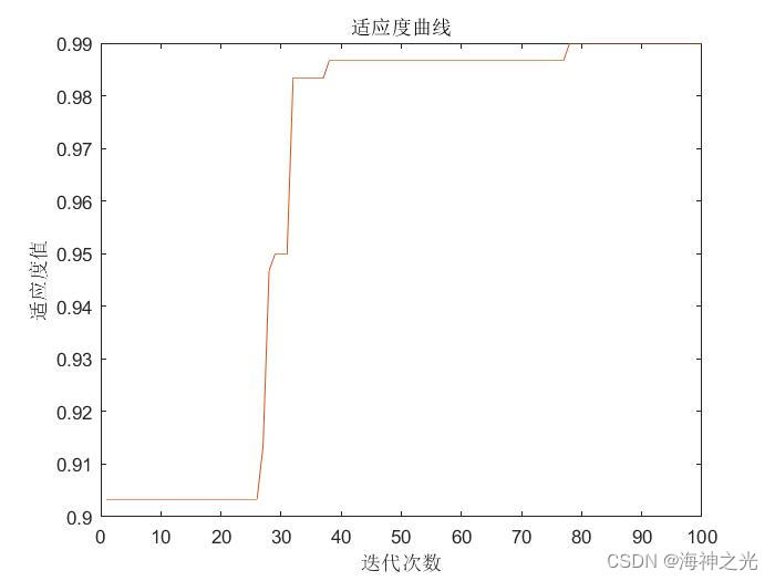

% [pop,trace]=woaforkelm(kernel,P_train,T_train,P_test,T_test);%鲸鱼算法
[pop,trace]=vnwoaforkelm(kernel,P_train,T_train,P_test,T_test);%改进鲸鱼算法
figure
plot(trace)
xlabel(‘迭代次数’)
ylabel(‘适应度值’)
title(‘适应度曲线’)
hold on
plot(trace)

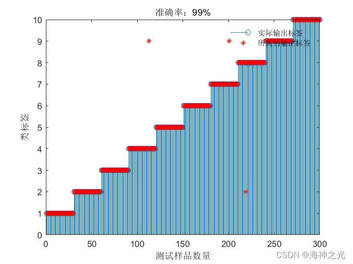

acc=sum(J==J1)/300
figure;
stem(J1);
hold on;
plot(J, ‘r*’);
% xlabel(‘样品编号’)
% ylabel(‘样本标签’)
% legend(‘真实标签’, ‘预测标签’);
% title([‘KELM分类精度为:’,num2str(acc100),’%’])
xlabel(‘测试样品数量’);
ylabel(‘类标签’);
legend(‘实际输出标签’,‘所需的输出标签’);
title([‘准确率:’,num2str(acc100),’%’]);
legend(‘boxoff’);
hold off;
