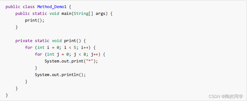

前面的课程中,使用过嵌套循环输出矩形,控制台打印出矩形就可以了,因此将方法定义为 void
,没有返回值。在主方法 main 中直接被调用。
print 方法被 main 方法调用后直接输出结果,而 main 方法并不需要 print 方法的执行结果,所以
被定义为void 。

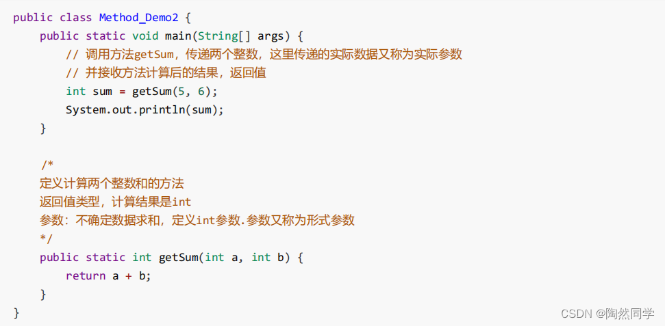

需求: 定义方法实现两个整数的求和计算。
明确返回值类型 :方法计算的是整数的求和,结果也必然是个整数,返回值类型定义为 int 类型。
明确参数列表 :计算哪两个整数的和,并不清楚,但可以确定是整数,参数列表可以定义两个 int 类
型的变量,由调用者调用方法时传递
程序执行,主方法 main 调用 getSum 方法,传递了实际数据 5 和 6 ,两个变量 a 和 b 接收到的就是
实际参数,并将计算后的结果返回,主方法 main 中的变量 sum 接收的就是方法的返回值。

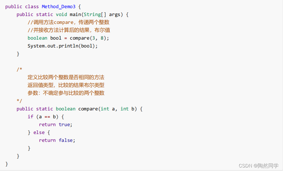

练习一
比较两个整数是否相同
分析:定义方法实现功能,需要有两个明确,即 返回值 和 参数列表 。
明确返回值 :比较整数,比较的结果只有两种可能,相同或不同,因此结果是布尔类型,比较的结
果相同为true。
明确参数列表 :比较的两个整数不确定,所以默认定义两个 int 类型的参数。

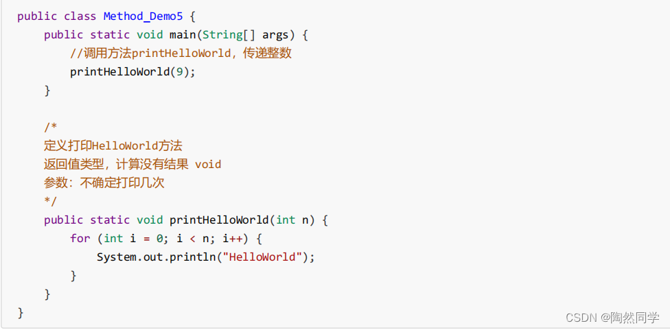

练习三
实现不定次数打印
分析:定义方法实现功能,需要有两个明确,即 返回值 和 参数 。
明确返回值 :方法中打印出 HelloWorld 即可,没有计算结果,返回值类型 void 。
明确参数 :打印几次不清楚,参数定义一个整型参数

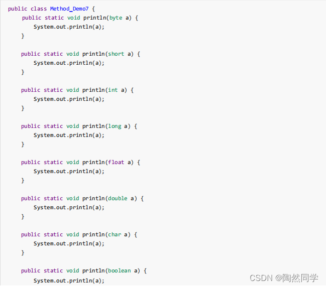

模拟输出语句中的 println 方法效果,传递什么类型的数据就输出什么类型的数据,只允许定义一
个方法名println 。
