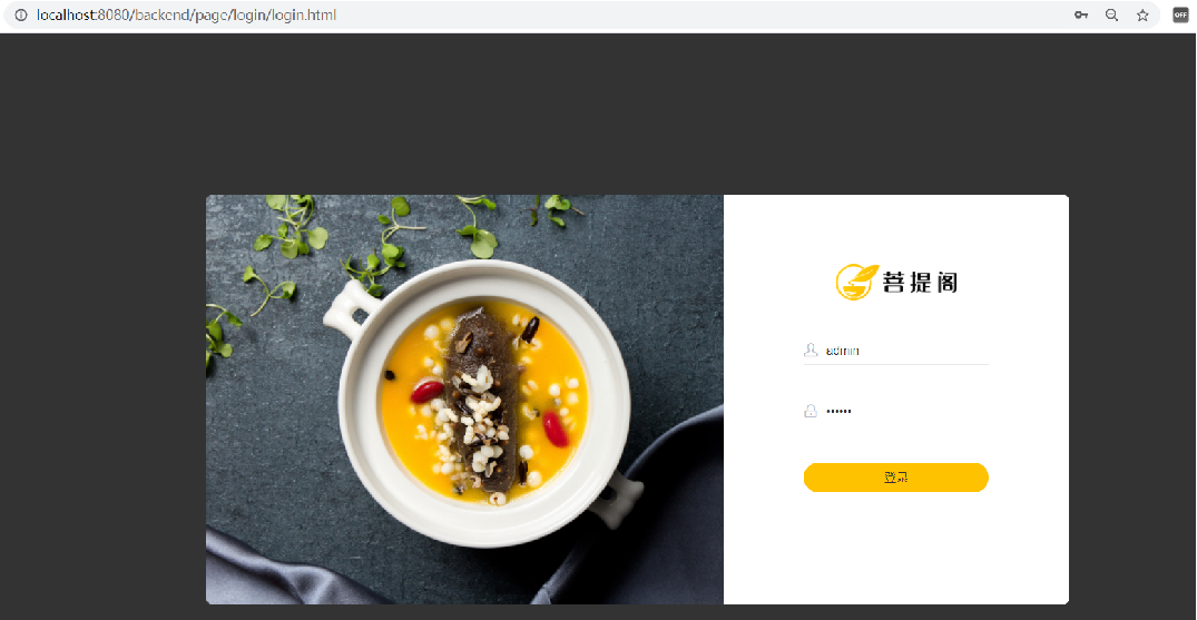

页面原型展示
登录页面展示
(页面位置:项目/resources/backend/page/login/login.html)

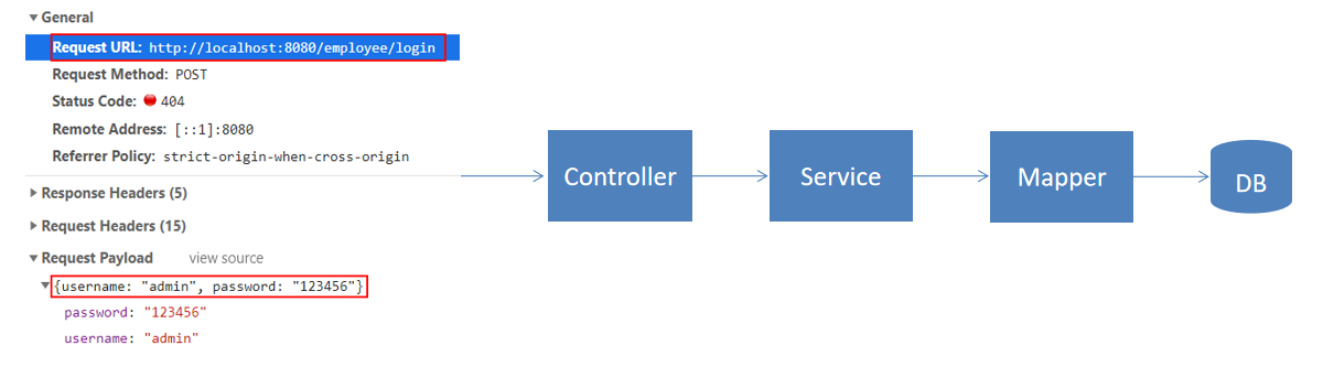

查看登录请求信息
通过浏览器调试工具(F12),可以发现,点击登录按钮时,页面会发送请求(请求地址为http://localhost:8080/employee/login)并提交参数(username和password)
此时报404,是因为我们的后台系统还没有响应此请求的处理器,所以我们需要创建相关类来处理登录请求

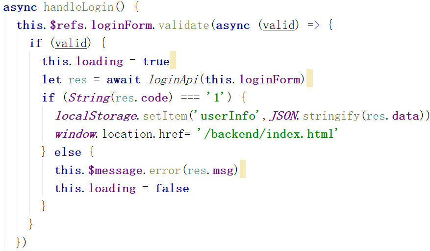

分析前端页面代码
只有当res中的code数据 == 1时候,才可以继续往下执行的。将对象转换成JSON格式。
