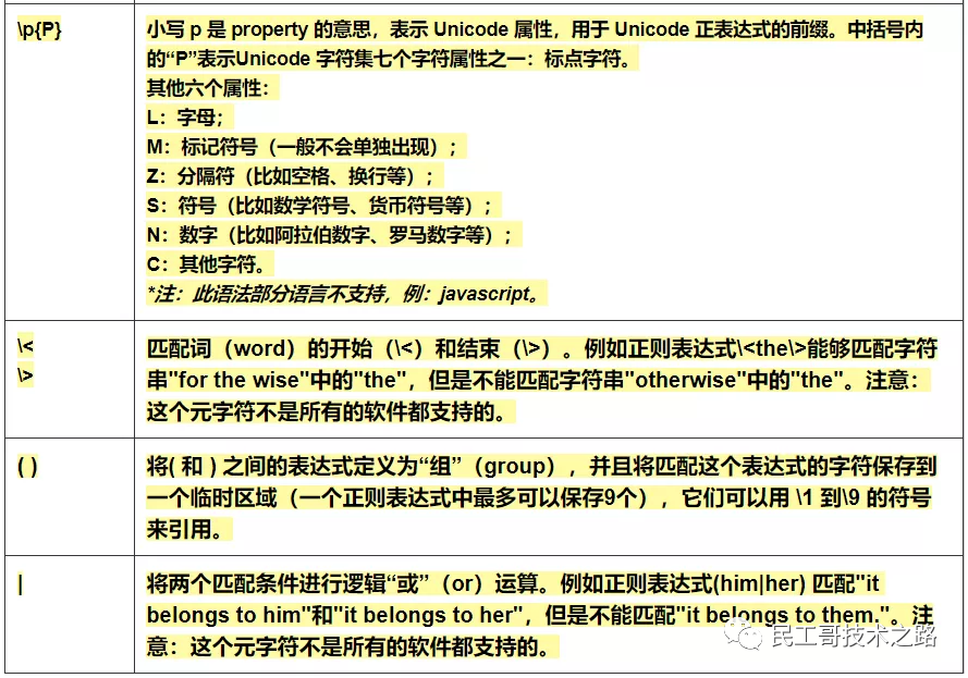

.*匹配除 \n 以外的任何字符。/[\u4E00-\u9FA5]/ 汉字/[\uFF00-\uFFFF]/ 全角符号/[\u0000-\u00FF]/ 半角符号
