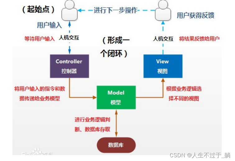

1.1、什么是MVC
  • MVC是模型(Model)、视图(View)、控制器(Controller)的简写,是一种软件设计规范。
  • 是将业务逻辑、数据、显示分离的方法来组织代码。
  • MVC主要作用是降低了视图与业务逻辑间的双向偶合。
  • MVC不是一种设计模式,MVC是一种架构模式。当然不同的MVC存在差异。
Model(模型):数据模型,提供要展示的数据,因此包含数据和行为,可以认为是领域模型或JavaBean组件(包含数据和行为),不过现在一般都分离开来:Value Object(数据Dao) 和 服务层(行为Service)。也就是模型提供了模型数据查询和模型数据的状态更新等功能,包括数据和业务。
View(视图):负责进行模型的展示,一般就是我们见到的用户界面,客户想看到的东西。
Controller(控制器):接收用户请求,委托给模型进行处理(状态改变),处理完毕后把返回的模型数据返回给视图,由视图负责展示。 也就是说控制器做了个调度员的工作。
最典型的MVC就是JSP + servlet + javabean的模式。

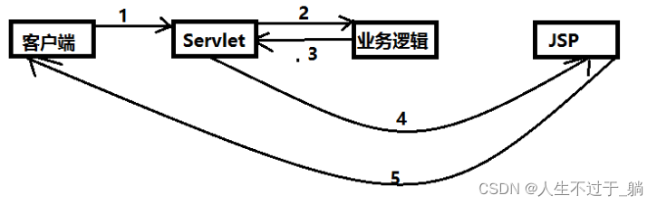

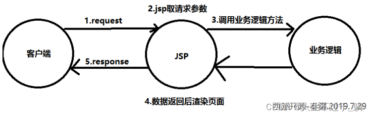

1.2、Model1时代
  • 在web早期的开发中,通常采用的都是Model1。
  • Model1中,主要分为两层,视图层和模型层。
Model1优点:架构简单,比较适合小型项目开发;
Model1缺点:JSP职责不单一,职责过重,不便于维护;
1.3、Model2时代
Model2把一个项目分成三部分,包括视图、控制、模型。
职责分析:
Controller:控制器
  1. 取得表单数据
  2. 调用业务逻辑
  3. 转向指定的页面
Model:模型
  1. 业务逻辑
  2. 保存数据的状态
View:视图
  1. 显示页面
Model2这样不仅提高的代码的复用率与项目的扩展性,且大大降低了项目的维护成本。Model 1模式的实现比较简单,适用于快速开发小规模项目,Model1中JSP页面身兼View和Controller两种角色,将控制逻辑和表现逻辑混杂在一起,从而导致代码的重用性非常低,增加了应用的扩展性和维护的难度。
Model2消除了Model1的缺点。

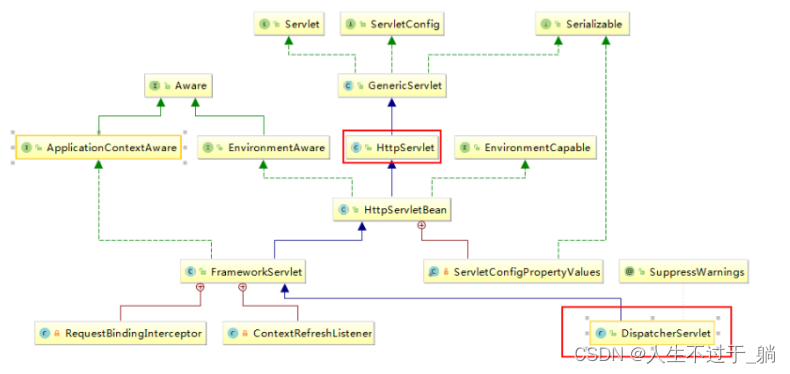

2.2、中心控制器

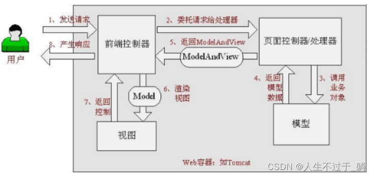

Spring的web框架围绕DispatcherServlet设计。 DispatcherServlet的作用是将请求分发到不同的处理器。从Spring 2.5开始,使用Java 5或者以上版本的用户可以采用基于注解的controller声明方式。
Spring MVC框架像许多其他MVC框架一样, 以请求为驱动 , 围绕一个中心Servlet分派请求及提供其他功能,DispatcherServlet是一个实际的Servlet (它继承自HttpServlet 基类)。
SpringMVC的原理如下图所示:
当发起请求时被前置的控制器拦截到请求,根据请求参数生成代理请求,找到请求对应的实际控制器,控制器处理请求,创建数据模型,访问数据库,将模型响应给中心控制器,控制器使用模型与视图渲染视图结果,将结果返回给中心控制器,再将结果返回给请求者。

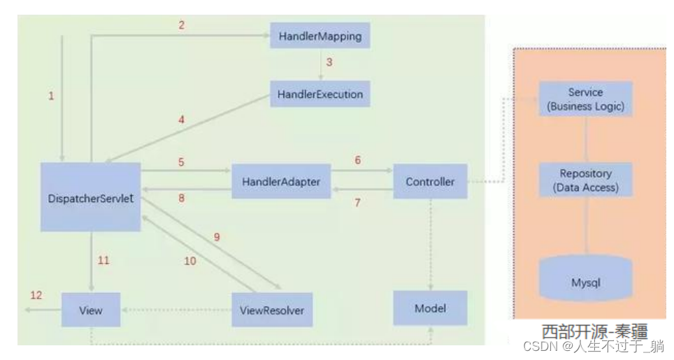

2.3、SpringMVC执行原理
图为SpringMVC的一个较完整的流程图,实线表示SpringMVC框架提供的技术,不需要开发者实现,虚线表示需要开发者实现。
简要分析执行流程
  1. DispatcherServlet表示前置控制器,是整个SpringMVC的控制中心。用户发出请求,DispatcherServlet接收请求并拦截请求。
    我们假设请求的url为 : http://localhost:8080/SpringMVC/hello
    如上url拆分成三部分:
    http://localhost:8080 服务器域名
    SpringMVC 部署在服务器上的web站点
    hello 表示控制器
    通过分析,如上url表示为:请求位于服务器localhost:8080上的SpringMVC站点的hello控制器。
  2. HandlerMapping为处理器映射。DispatcherServlet调用HandlerMapping,HandlerMapping根据请求url查找Handler。
  3. HandlerExecution表示具体的Handler,其主要作用是根据url查找控制器,如上url被查找控制器为:hello。
  4. HandlerExecution将解析后的信息传递给DispatcherServlet,如解析控制器映射等。
  5. HandlerAdapter表示处理器适配器,其按照特定的规则去执行Handler。
  6. Handler让具体的Controller执行。
  7. Controller将具体的执行信息返回给HandlerAdapter,如ModelAndView。
  8. HandlerAdapter将视图逻辑名或模型传递给DispatcherServlet。
  9. DispatcherServlet调用视图解析器(ViewResolver)来解析HandlerAdapter传递的逻辑视图名。
  10. 视图解析器将解析的逻辑视图名传给DispatcherServlet。
  11. DispatcherServlet根据视图解析器解析的视图结果,调用具体的视图。
  12. 最终视图呈现给用户。

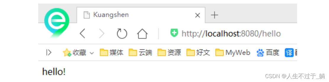

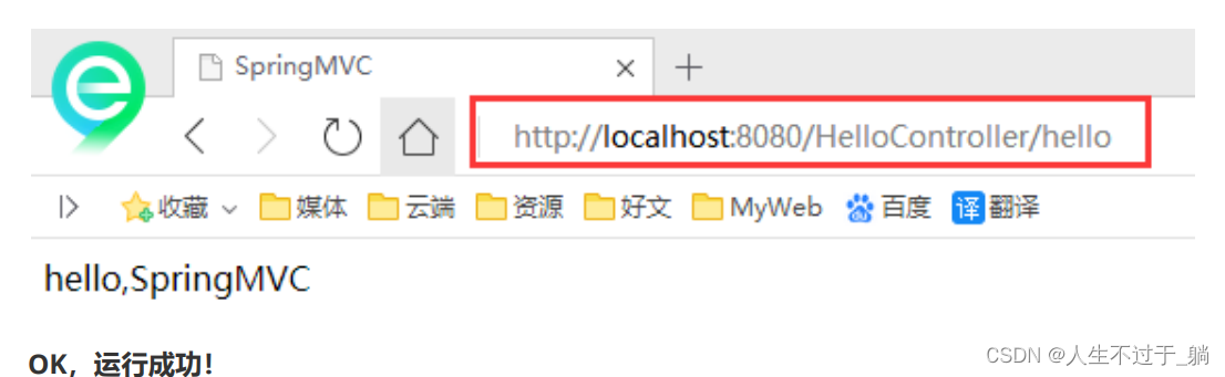

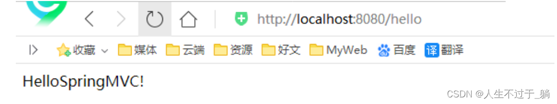

  11. 配置Tomcat 启动测试!
可能遇到的问题:访问出现404,排查步骤:
  1. 查看控制台输出,看一下是不是缺少了什么jar包。
  2. 如果jar包存在,显示无法输出,就在IDEA的项目发布中,添加lib依赖!
  3. 重启Tomcat 即可解决!

  2. 配置Tomcat运行
    配置Tomcat , 开启服务器 , 访问 对应的请求路径!

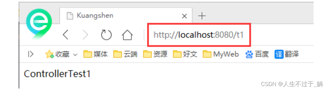

  5. 配置Tomcat运行测试,我这里没有项目发布名配置的就是一个 / ,所以请求不用加项目名,OK!

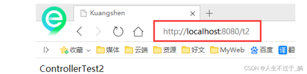

4.3、使用注解@Controller
  • @Controller注解类型用于声明Spring类的实例是一个控制器(在讲IOC时还提到了另外3个注解);
  • Spring可以使用扫描机制来找到应用程序中所有基于注解的控制器类,为了保证Spring能找到你的控制器,需要在配置文件中声明组件扫描。
    <!-- 自动扫描指定的包,下面所有注解类交给IOC容器管理 -->
    <context:component-scan base-package="com.kuang.controller"/>
    • 1
    • 2
  • 增加一个ControllerTest2类,使用注解实现;
    //@Controller注解的类会自动添加到Spring上下文中
    @Controller
    public class ControllerTest2{
    	//映射访问路径
    	@RequestMapping("/t2")
    	public String index(Model model){
    		//Spring MVC会自动实例化一个Model对象用于向视图中传值
    		model.addAttribute("msg", "ControllerTest2");
    		//返回视图位置
    		return "test";
    • 1
    • 2
    • 3
    • 4
    • 5
    • 6
    • 7
    • 8
    • 9
    • 10
    • 11
    • 12
  • 运行tomcat测试
    可以发现,我们的两个请求都可以指向一个视图,但是页面结果的结果是不一样的,从这里可以看出视图是被复用的,而控制器与视图之间是弱偶合关系。

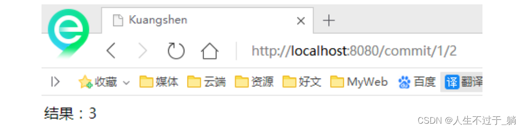

  2. 在Spring MVC中可以使用 @PathVariable 注解,让方法参数的值对应绑定到一个URI模板变量上
    @Controller
    public class RestFulController {
    	//映射访问路径
    	@RequestMapping("/commit/{p1}/{p2}")
    	public String index(@PathVariable int p1, @PathVariable int p2,	Model model){
    		int result = p1+p2;
    		model.addAttribute("msg", "结果:"+result);
    		//返回视图位置
    		return "test";
    • 1
    • 2
    • 3
    • 4
    • 5
    • 6
    • 7
    • 8
    • 9
    • 10
    • 11
    • 12

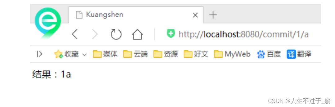

  3. 我们来测试请求查看下
思考:使用路径变量的好处?
- 使路径变得更加简洁;
- 获得参数更加方便,框架会自动进行类型转换。
- 通过路径变量的类型可以约束访问参数,如果类型不一样,则访问不到对应的请求方法,如这 里访问是的路径是/commit/1/a,则路径与方法不匹配,而不会是参数转换失败。

使用method属性指定请求类型
用于约束请求的类型,可以收窄请求范围。指定请求谓词的类型如GET, POST, HEAD, OPTIONS, PUT,PATCH, DELETE, TRACE等
我们来测试一下:
  • 增加一个方法
    //映射访问路径,必须是POST请求
    @RequestMapping(value = "/hello",method = {RequestMethod.POST})
    public String index2(Model model){
    	model.addAttribute("msg", "hello!");
    	return "test";
    • 1
    • 2
    • 3
    • 4
    • 5
    • 6

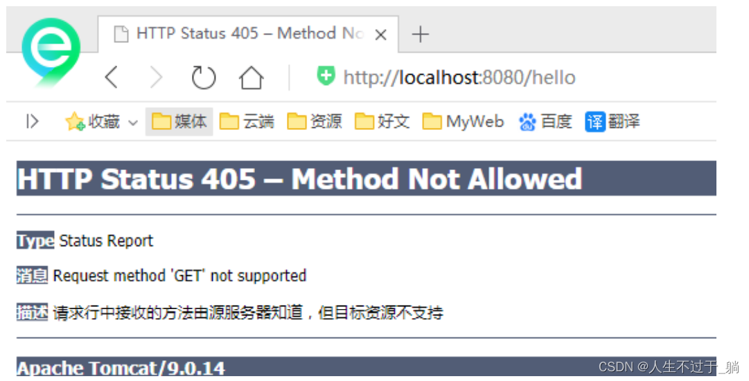

  • 我们使用浏览器地址栏进行访问默认是Get请求,会报错405:
  • 如果将POST修改为GET则正常了;
    //映射访问路径,必须是Get请求
    @RequestMapping(value = "/hello",method = {RequestMethod.GET})
    return "test";
    • 1
    • 2
    • 3
    • 4
    • 5
    • 6

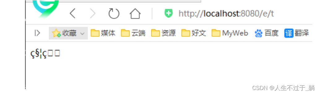

6.4、乱码问题
测试步骤:
  1. 我们可以在首页编写一个提交的表单
    <form action="/e/t" method="post">
    	<input type="text" name="name">
    	<input type="submit">
    </form>
    • 1
    • 2
    • 3
    • 4
  2. 后台编写对应的处理类
    @Controller
    public class Encoding {
    	@RequestMapping("/e/t")
    	public String test(Model model,String name){
    		model.addAttribute("msg",name); //获取表单提交的值
    		return "test"; //跳转到test页面显示输入的值
    • 1
    • 2
    • 3
    • 4
    • 5
    • 6
    • 7
    • 8
  3. 输入中文测试,发现乱码
不得不说,乱码问题是在我们开发中十分常见的问题,也是让我们程序猿比较头大的问题!
以前乱码问题通过过滤器解决 , 而SpringMVC给我们提供了一个过滤器 , 可以在web.xml中配置 .修改了xml文件需要重启服务器!
