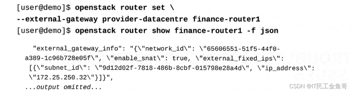

当网络没有正确地确认时,可能会发生此问题。如果路由器没有被设置为外部网络的网关,那么用户将不能为一个实例分配一个floatinq IP地址。使用openstack router set --external-gateway external_network router命令将路由器设置为外部网络的网关。使用openstack server add floating ip命令为实例分配一个浮动ip地址。
注意:即使路由器没有连接到外部网络,您也可以创建浮动IP地址,但当用户试图将浮动IP地址与实例关联时,将显示一个错误。
使用openstack router set --external-gateway --external-network router命令将路由器设置为外部网络的网关。

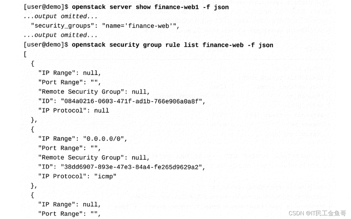

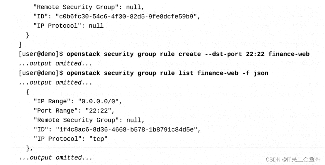

检查是否为实例分配了适当的安全组,以及是否存在允许SSH通信的规则。默认情况下不允许SSH连接。
验证分配给实例的安全组是否有允许SSH的规则

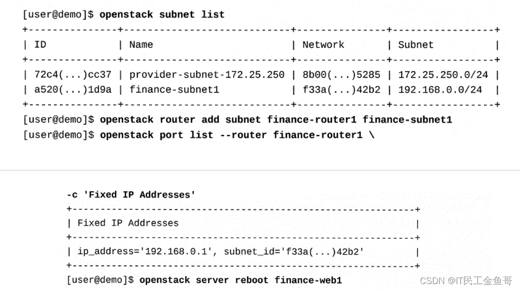

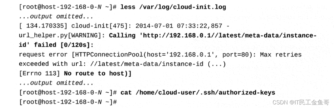

如果在实例上运行的cloud-init无法与元数据服务通信,导致没有将SSH公钥添加到authorized_keys(授权密钥)文件中,也会出现此问题。
实例和元数据服务之间的通信涉及到几个组件,然而,造成这种故障的一个常见原因是,在overcloud期间,proiect网络没有附加路由器和NeutronEnableIsolatedMetadata选项没有启用部署。
您可以通过检查/var/log/cloud-init.log来验证这一点。另外,检查/home/cloud-user/.ssh/ authorized_keys文件。直接通过控制台URL或仪表板访问实例。
在这种情况下,将子网附加到路由器上,然后重新启动实例。

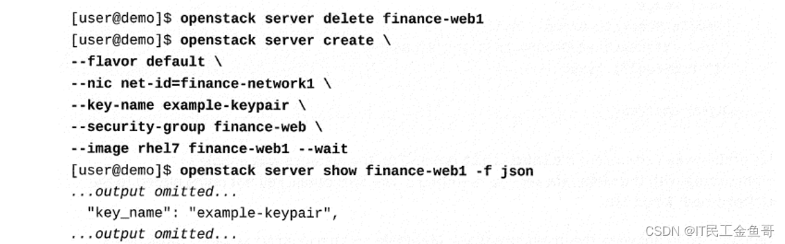

SSH失败的另一个原因是在创建实例时没有将密钥对分配给实例。在此场景中,必须销毁实例并使用辅助密钥对重新创建实例。

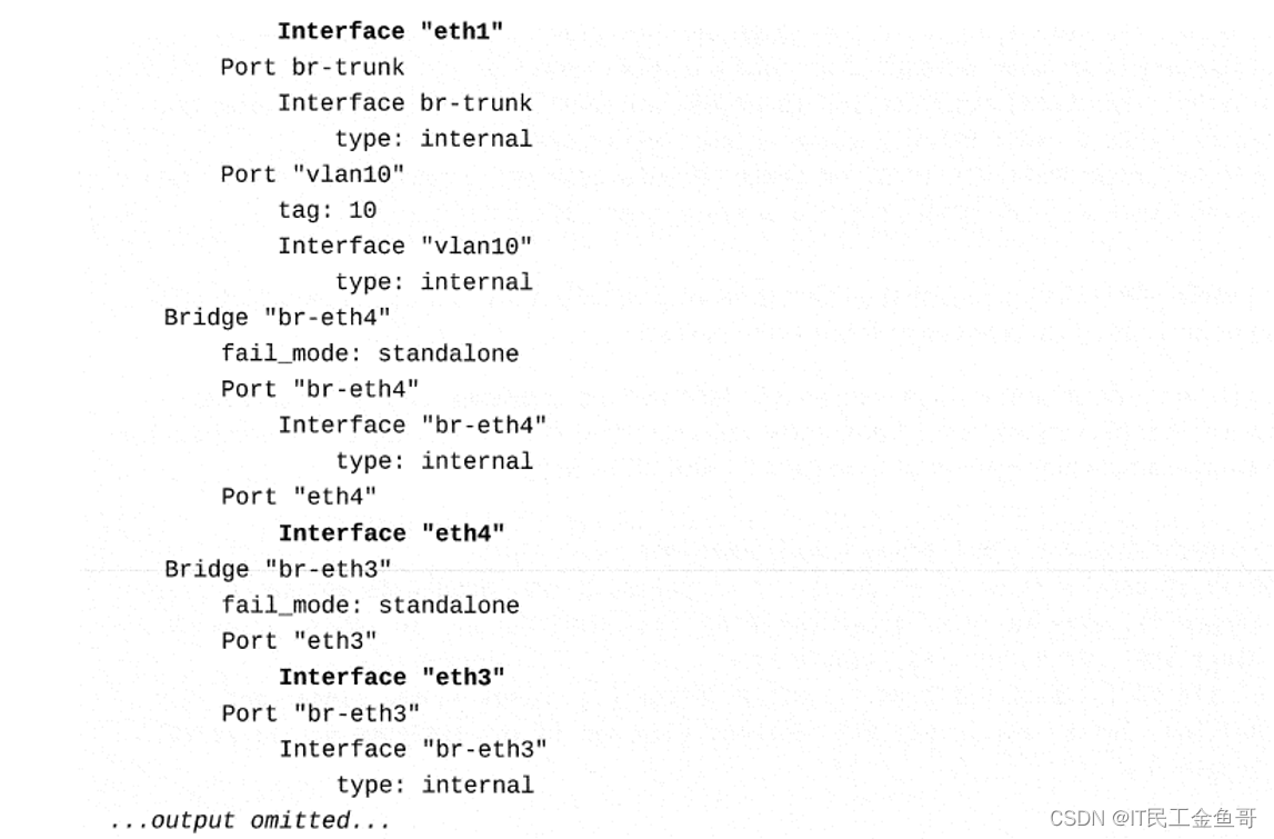

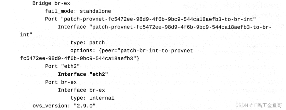

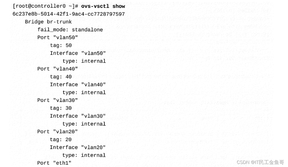

首先,确定要研究的物理接口。使用ovs-vsctl命令发现物理接口到OVS网桥的映射。
br-int没有物理接口;它们都是内在的。从上面的输出,桥接到接口的映射是:

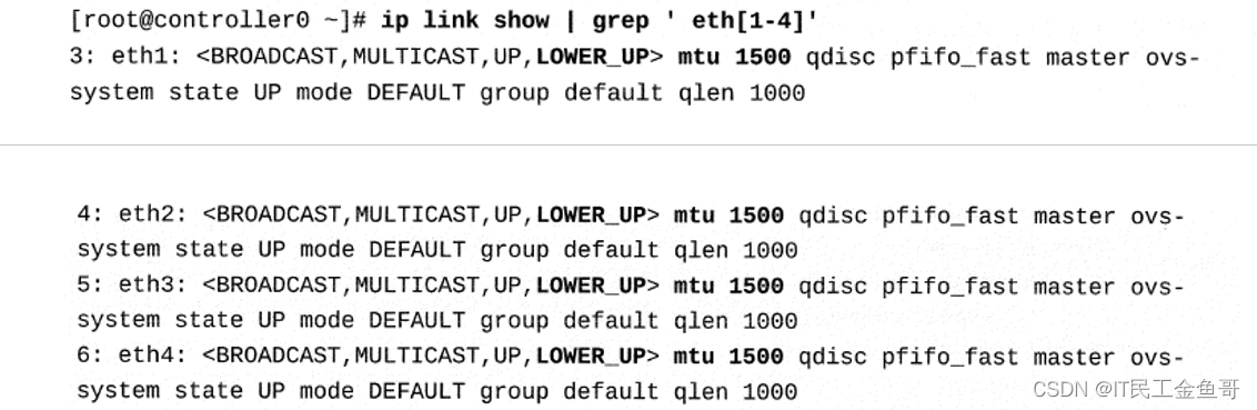

使用ip link show命令来验证物理连接。
上下设置表示存在一个链接。MTU也显示在输出中。MTU不匹配会导致数据包丢失或碎片化。

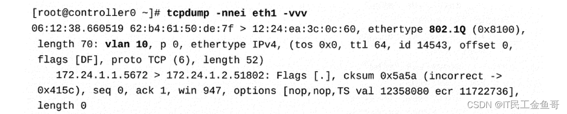

要分析进入和离开接口的流量,可以使用tcpdump命令。tcpdump可以显示数据包是否被分段、重传或仅在一个方向上工作。下面的示例展示了如何使用VLAN tags捕获数据包。

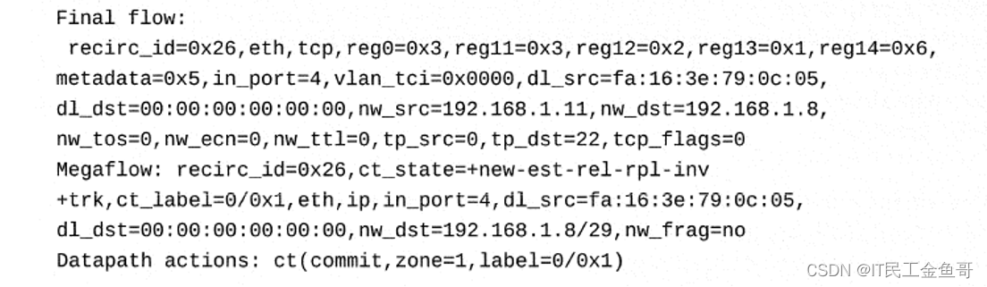

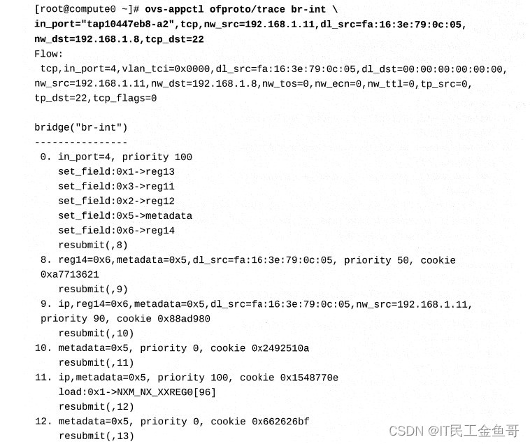

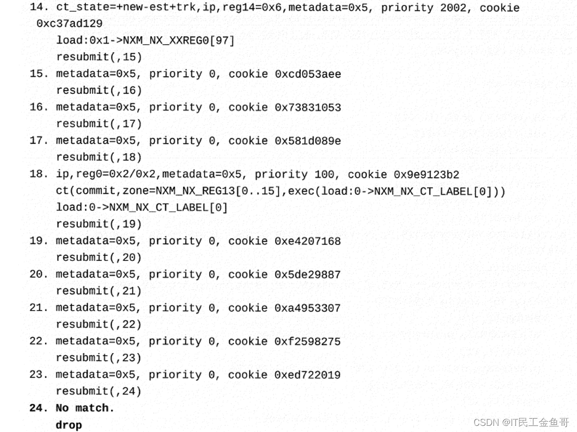

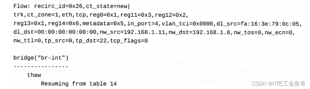

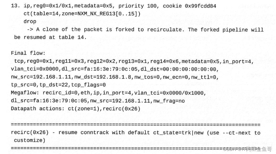

由于OVN提供了Laver 3服务,OpenFlow规则现在比OVS多得多。通过转储流手动地通过OVN跟踪数据包是一项乏味且可能容易出错的操作。数据包根据每个表中的规则进行测试(可能进行修改),然后重新提交到下一个表。

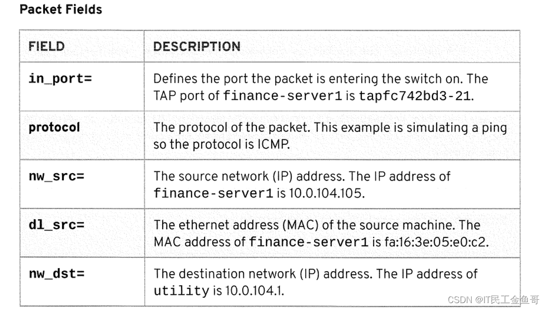

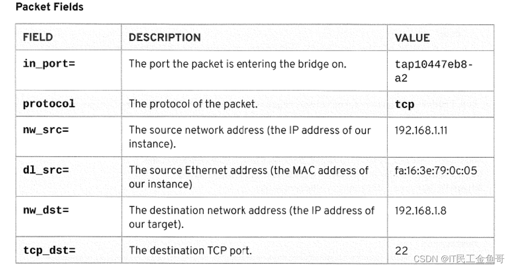

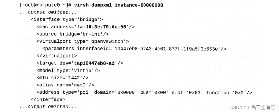

ovs-appctl ofproto/trace 命令允许模拟进入给定接口上的OVN桥接的不同数据包类型。要跟踪来自特定实例的数据包,首先要知道MAC地址和TAP接口名。在适用的计算主机上,使用virsh dumpxml domain命令
ovs-appctl ofproto/trace 命令的第一个指令是网桥名,第二个指令是描述模拟数据包的字段集合。下表描述了下面示例中使用的字段及其值。
最终结果是数据包被丢弃,这是正确的,因为目标实例不存在。

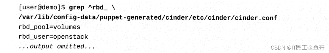

OpenStack块存储服务可以使用Ceph作为存储后端。在块存储服务中创建的每个卷在Ceph中都有一个关联的RBD镜像。RBD镜像的名称是块存储卷的ID

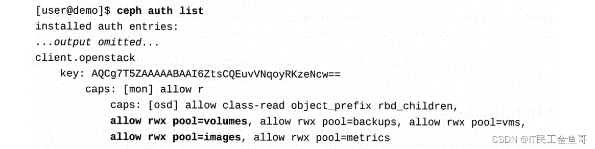

OpenStack块存储服务需要Ceph中的一个用户和一个池才能使用它。这个用户是openstack,这个用户被指定用于其他使用Ceph作为后端的服务,比如openstack镜像服务。undercloud还为块存储服务创建了一个专用的Ceph池,名为卷。卷池包含与卷关联的所有RBD镜像。这些设置包含在/var/lib/config-data/puppet-generated/cinder/etc/cinder/cinder. conf配置文件。
Ceph中的权限称为能力,并由守护进程类型授予,比如MON或OSD。Ceph有三个功能:读®来查看,写(w)来修改,执行(x)来执行扩展的对象类。对于OSD守护进程类型,所有守护进程类型都支持这三种功能,权限可以限制为一个或多个池,例如:
如果没有指定池,则对所有现有池授予权限。openstack用户拥有openstack服务使用的所有池的功能。
openstack用户要求openstack块存储服务使用的卷和镜像池具有读、写和执行能力。镜像池专用于OpenStack镜像服务。

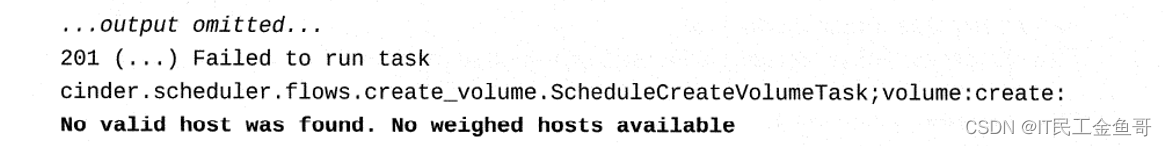

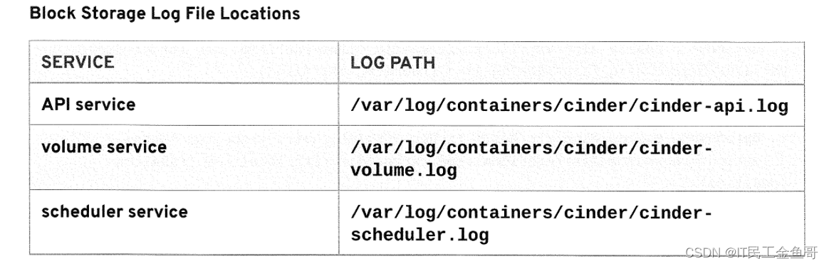

块存储服务API日志文件在确定错误是由于端点错误还是连接错误时非常有用。也就是说,如果尝试创建一个卷,但失败了,那么首先应该查看/var/log/containers/cinder/cinder-api.log日志文件。验证请求是否在/var/log/containers/cinder/cinder-api.log中被接收。假设没有错误,检查记录在创建卷期间/var/log/containers/cinder/cinder-volume.log可能发生的错误。

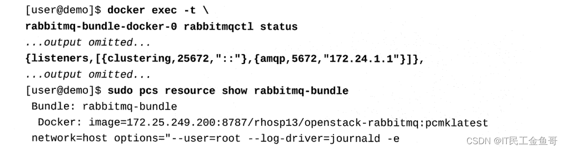

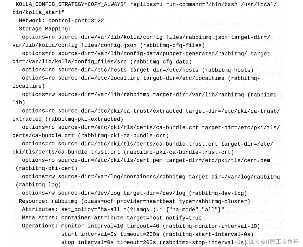

要使OpenStack块服务正常运行,必须将它们配置为使用RabbitMQ消息传递服务。所有配置都可以在/var/lib/config-data/puppet-generated/cinder/etc/cinder/cinder.conf中找到。存储在控制器节点上的配置文件。rabbit_userid选项的默认值是guest。如果该用户被错误地确认并且块存储服务被重新启动,RabbitMQ将不会响应请求,因为身份验证将失败。在此期间创建的任何卷都会导致错误状态。任何处于错误状态的卷都必须在块存储服务重新启动并正常运行后删除并重新创建。
要确定这个场景中的问题,请检查记录控制器节点上/var/log/containers/cinder/cinder-scheduler.log的日志文件。如果问题是RabbitMQ,您将看到以下内容:
验证RabbitMQ集群和RabbitMQ-bundle Pacemaker资源是否可用。如果这两个资源都可用,那么问题可能会在/var/lib/config-data/puppet-generated/cinder/etc/cinder/ashes.conf配置文件中找到。确保/var/lib/config-data/puppet-generated/cinder/etc/cinder/ashes .conf配置文件中的所有用户名、密码、IP地址和url都是正确的。

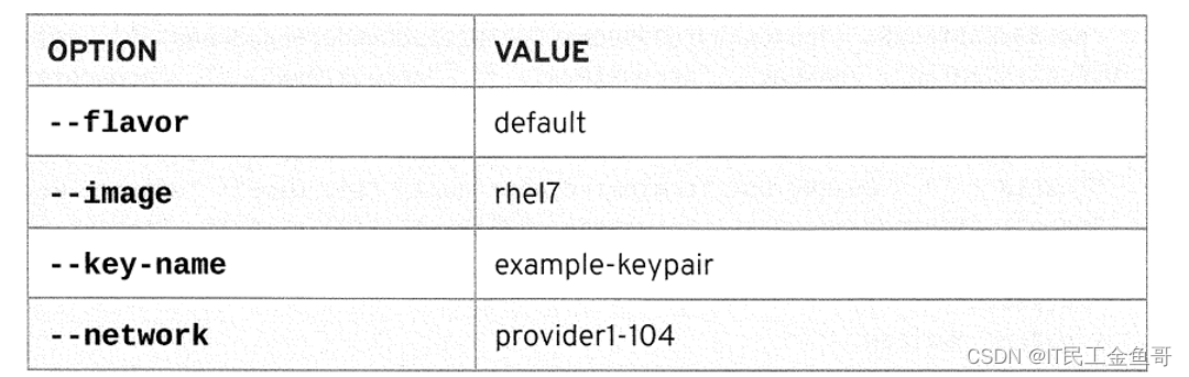

📑1.2.使用以下值创建一个名为finance-server1的实例。
[student@workstation ~(developer1-finance)]$ openstack server create --flavor default --image rhel7 --key-name example-keypair --network provider1-104 --wait finance-server1

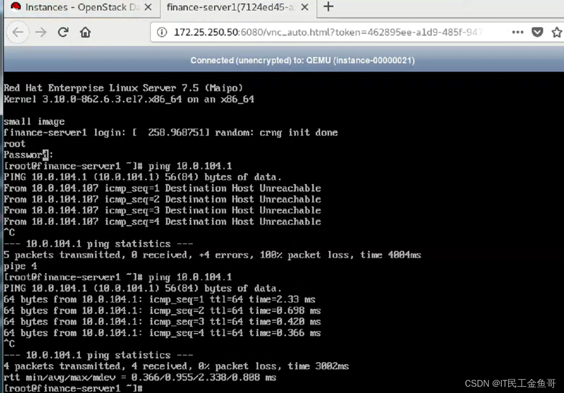

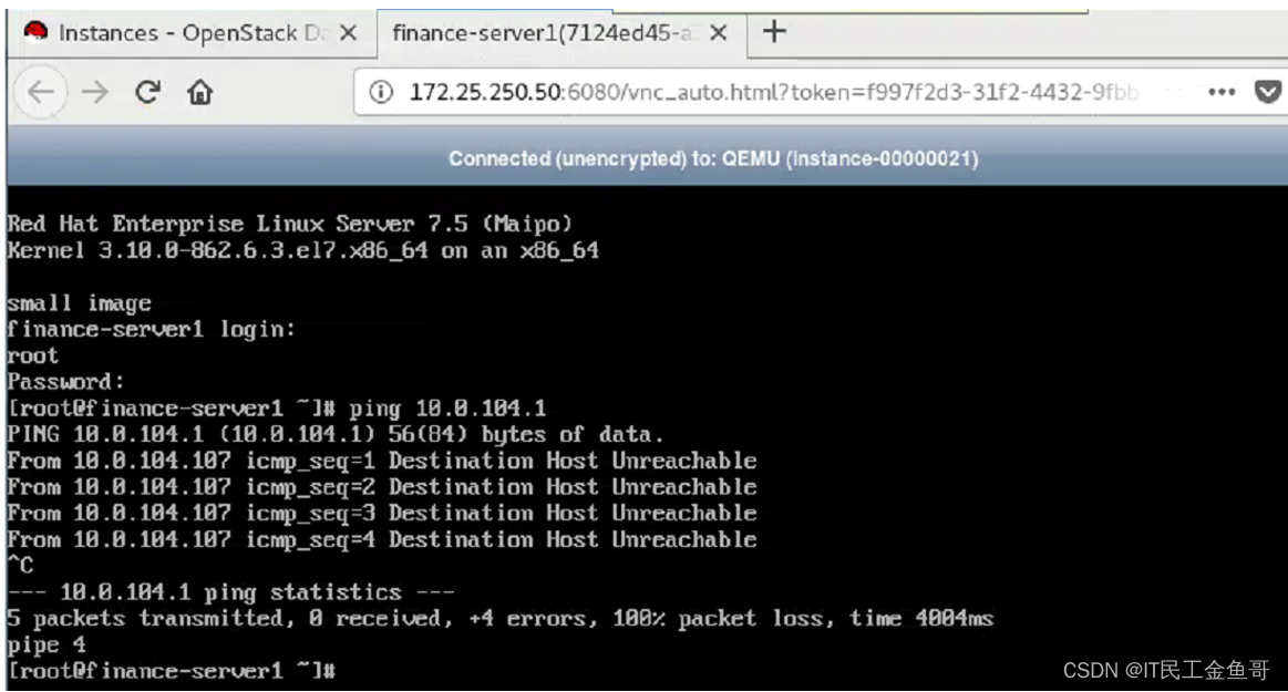

📑4. 从finance-server1, ping utility为10.0.104.1。
📑5. 调查通信问题,找出原因。
📑5.1 在workstation上,确定provider1-104网络的ID。这将用于确定包流。
[student@workstation ~(developer1-finance)]$ openstack network show provider1-104 -c id

📑5.4 查找实例使用的TAP设备。
注意,它应该连接到brint。还要注意MAC地址;这将在跟踪包流时使用。
[root@compute0 ~]# virsh dumpxml instance-00000021 | grep bridge -A 10
    <interface type='bridge'>
      <mac address='fa:16:3e:9c:4b:94'/>
      <source bridge='br-int'/>
      <virtualport type='openvswitch'>
        <parameters interfaceid='3367af4a-5c91-4e11-9e50-39490b1268eb'/>
      </virtualport>
      <target dev='tap3367af4a-5c'/>
      <model type='virtio'/>
      <mtu size='1500'/>
      <alias name='net0'/>
      <address type='pci' domain='0x0000' bus='0x00' slot='0x03' function='0x0'/>
    </interface>

📑5.6 通过OpenFlow规则跟踪数据包是冗长且容易出错的。
使用ovs-appctl命令模拟从finance-server1向实用程序发送ICMP包。对于上一步中显示的OVS连接,来自实例应该通过tap3367af4a-5c端口输入br-int,然后通过补丁端口传输到br-eth3。下表描述了该命令中使用的数据包字段。
[root@compute0 ~]# ovs-appctl ofproto/trace br-int in_port='tap3367af4a-5c',icmp,nw_src=10.0.104.107,dl_src=fa:16:3e:9c:4b:94,nw_dst=10.0.104.1
Flow: icmp,in_port=13,vlan_tci=0x0000,dl_src=fa:16:3e:9c:4b:94,dl_dst=00:00:00:00:00:00,nw_src=10.0.104.107,nw_dst=10.0.104.1,nw_tos=0,nw_ecn=0,nw_ttl=0,icmp_type=0,icmp_code=0
bridge("br-int")
 0. in_port=13, priority 100
    set_field:0x1->reg13
    set_field:0x3->reg11
    set_field:0x2->reg12
    set_field:0xc->metadata
    set_field:0x3->reg14
    resubmit(,8)
 8. reg14=0x3,metadata=0xc,dl_src=fa:16:3e:9c:4b:94, priority 50, cookie 0xc4e13a1c
    resubmit(,9)
 9. ip,reg14=0x3,metadata=0xc,dl_src=fa:16:3e:9c:4b:94,nw_src=10.0.104.107, priority 90, cookie 0x7e74e0c5
    resubmit(,10)
10. metadata=0xc, priority 0, cookie 0x200f0f96
    resubmit(,11)
11. ip,metadata=0xc, priority 100, cookie 0xa13d3fda
    load:0x1->NXM_NX_XXREG0[96]
    resubmit(,12)
12. metadata=0xc, priority 0, cookie 0xe499f477
    resubmit(,13)
13. ip,reg0=0x1/0x1,metadata=0xc, priority 100, cookie 0x25d8cbff
    ct(table=14,zone=NXM_NX_REG13[0..15])
    drop
     -> A clone of the packet is forked to recirculate. The forked pipeline will be resumed at table 14.
Final flow: icmp,reg0=0x1,reg11=0x3,reg12=0x2,reg13=0x1,reg14=0x3,metadata=0xc,in_port=13,vlan_tci=0x0000,dl_src=fa:16:3e:9c:4b:94,dl_dst=00:00:00:00:00:00,nw_src=10.0.104.107,nw_dst=10.0.104.1,nw_tos=0,nw_ecn=0,nw_ttl=0,icmp_type=0,icmp_code=0
Megaflow: recirc_id=0,eth,ip,in_port=13,vlan_tci=0x0000/0x1000,dl_src=fa:16:3e:9c:4b:94,nw_src=10.0.104.107,nw_dst=0.0.0.0/1,nw_frag=no
Datapath actions: ct(zone=1),recirc(0x119)
recirc(0x119) - resume conntrack with default ct_state=trk|new (use --ct-next to customize)
Flow: recirc_id=0x119,ct_state=new|trk,ct_zone=1,eth,icmp,reg0=0x1,reg11=0x3,reg12=0x2,reg13=0x1,reg14=0x3,metadata=0xc,in_port=13,vlan_tci=0x0000,dl_src=fa:16:3e:9c:4b:94,dl_dst=00:00:00:00:00:00,nw_src=10.0.104.107,nw_dst=10.0.104.1,nw_tos=0,nw_ecn=0,nw_ttl=0,icmp_type=0,icmp_code=0
bridge("br-int")
    thaw
        Resuming from table 14
14. ct_state=+new-est+trk,ip,reg14=0x3,metadata=0xc, priority 2002, cookie 0xf3084ce3
    load:0x1->NXM_NX_XXREG0[97]
    resubmit(,15)
15. metadata=0xc, priority 0, cookie 0x24aac1f
    resubmit(,16)
16. metadata=0xc, priority 0, cookie 0x57781885
    resubmit(,17)
17. metadata=0xc, priority 0, cookie 0x14c07320
    resubmit(,18)
18. ip,reg0=0x2/0x2,metadata=0xc, priority 100, cookie 0xd6073813
    ct(commit,zone=NXM_NX_REG13[0..15],exec(load:0->NXM_NX_CT_LABEL[0]))
    resubmit(,19)
19. metadata=0xc, priority 0, cookie 0x21d4241a
    resubmit(,20)
20. metadata=0xc, priority 0, cookie 0xe777d077
    resubmit(,21)
21. metadata=0xc, priority 0, cookie 0x7b462ffe
    resubmit(,22)
22. metadata=0xc, priority 0, cookie 0x9863707
    resubmit(,23)
23. metadata=0xc, priority 0, cookie 0xe73a5aad
    resubmit(,24)
24. metadata=0xc, priority 0, cookie 0x9e3c3d71
    set_field:0xfffe->reg15
    resubmit(,32)
32. priority 0
    resubmit(,33)
33. reg15=0xfffe,metadata=0xc, priority 100
    set_field:0x4->reg13
    set_field:0x1->reg15
    resubmit(,34)
    34. priority 0
            set_field:0->reg0
            set_field:0->reg1
            set_field:0->reg2
            set_field:0->reg3
            set_field:0->reg4
            set_field:0->reg5
            set_field:0->reg6
            set_field:0->reg7
            set_field:0->reg8
            set_field:0->reg9
            resubmit(,40)
        40. metadata=0xc, priority 0, cookie 0x6732fb41
            resubmit(,41)
        41. ip,reg15=0x1,metadata=0xc, priority 110, cookie 0x7ef1d3
            resubmit(,42)
        42. metadata=0xc, priority 0, cookie 0x79aee1c5
            resubmit(,43)
        43. metadata=0xc, priority 0, cookie 0x7228a61c
            resubmit(,44)
        44. metadata=0xc, priority 0, cookie 0xd87c8baa
            resubmit(,45)
        45. metadata=0xc, priority 0, cookie 0xa36f3840
            resubmit(,46)
        46. metadata=0xc, priority 0, cookie 0x60f97baa
            resubmit(,47)
        47. metadata=0xc, priority 0, cookie 0xb7bbbcd1
            resubmit(,48)
        48. metadata=0xc, priority 0, cookie 0xe6aee358
            resubmit(,49)
        49. reg15=0x1,metadata=0xc, priority 50, cookie 0x96e3be18
            resubmit(,64)
        64. priority 0
            resubmit(,65)
        65. reg15=0x1,metadata=0xc, priority 100
            push_vlan:0x8100
            set_field:4200->vlan_vid
            output:14
            bridge("br-eth3")
                 0. priority 0
                    NORMAL
                     -> no learned MAC for destination, flooding
            pop_vlan
Final flow: recirc_id=0x119,eth,icmp,reg11=0x3,reg12=0x2,reg13=0x4,reg14=0x3,reg15=0xfffe,metadata=0xc,in_port=13,vlan_tci=0x0000,dl_src=fa:16:3e:9c:4b:94,dl_dst=00:00:00:00:00:00,nw_src=10.0.104.107,nw_dst=10.0.104.1,nw_tos=0,nw_ecn=0,nw_ttl=0,icmp_type=0,icmp_code=0
Megaflow: recirc_id=0x119,ct_state=+new-est-rel-rpl-inv+trk,ct_label=0/0x1,eth,icmp,in_port=13,vlan_tci=0x0000/0x1fff,dl_src=fa:16:3e:9c:4b:94,dl_dst=00:00:00:00:00:00,nw_src=10.0.104.107,nw_dst=10.0.104.1,nw_frag=no
Datapath actions: ct(commit,zone=1,label=0/0x1),push_vlan(vid=104,pcp=0),7
模拟的ICMP流量确实成功到达br-eth3。

📑6. 使用ping命令重新测试finance-server1 和utility之间的通信。
