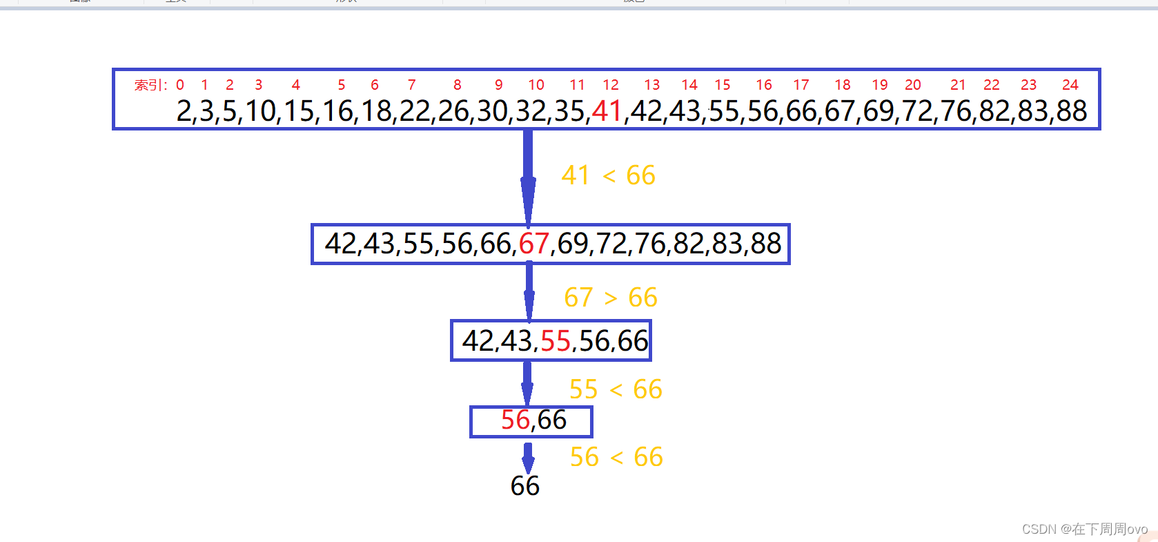

🍏二分法流程图分析
比如们要在列表中找到元素66对应的位置,应该将每一次列表的中间数与66进行比较,第一次比较中间值41<66,则说明66位于41的右边,则下一次取41右边的所有数的中间值与66进行比较,以此类推直到中间值与66相同就找到了66所在的位置。

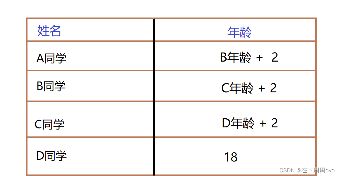

🍅例二前言
这里我们又要举个例子来说明递归能做的事情。
例二:
现在你们问我,A同学多大了?我说我不告诉你,但A同学比 B同学大两岁。
你想知道A同学多大,你是不是还得去问B同学的年龄?B同学说,我也不告诉你,但我比C同学大两岁。
你又问C同学的年龄,C同学也不告诉你,他说他比D同学大两岁。
那你问D同学,D同学终于告诉你,他18了。
这个时候你是不是就知道了?A同学多大?
🍅​​​​​例二要求
使用递归函数求得各个同学的年龄

🍅例二答案
参数n表示想找学生的序号:例A(n = 1),B(n = 2)……
def age(n):
    if n == 4:
        return 18
    else:
        return age(n+1) + 2

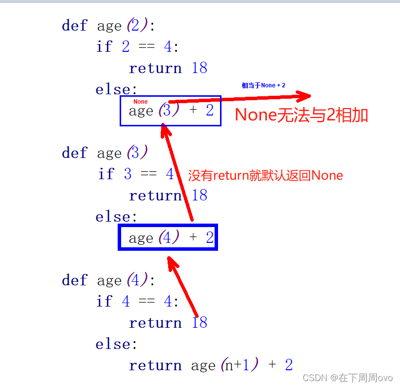

🍅例题二思考
找出下面代码出错的原因,为什么没写return不是返回None而是报错呢?以及为什么会出现以下的错误类型
def age(n):
    if n == 4:
        return 18
    else:
        age(n+1) + 2
print(age(2))
输出结果:
TypeError: unsupported operand type(s) for +: 'NoneType' and 'int'
错误翻译:
TypeError:+ 不支持的操作数类型:“NoneType”和“int
结合以下代码分析
