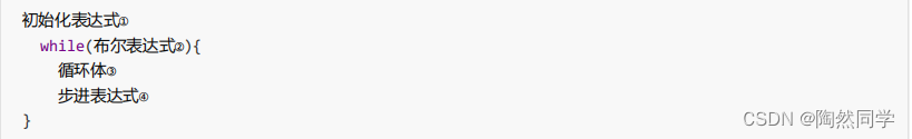

1.3 循环语句2--while
while 循环语句格式:
执行流程
执行顺序:①②③④ > ②③④ > ②③④ … ②不满足为止。
①负责完成循环变量初始化。
②负责判断是否满足循环条件,不满足则跳出循环。
③具体执行的语句。
④循环后,循环变量的变化情况。
while循环输出10次HelloWorld
while循环计算1-100之间的和

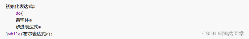

1.4 循环语句3--do...while
do...while 循环格式
执行流程
执行顺序:①③④ > ②③④ > ②③④ … ②不满足为止。
①负责完成循环变量初始化。
③具体执行的语句
④循环后,循环变量的变化情况
输出10次HelloWorld
do...while 循环的特点:无条件执行一次循环体,即使我们将循环条件直接写成 false ,也依然会循
环一次。这样的循环具有一定的风险性,因此初学者不建议使用do...while 循环。

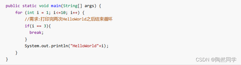

break
使用场景:终止 switch 或者循环
在选择结构 switch 语句中
在循环语句中
离开使用场景的存在是没有意义的

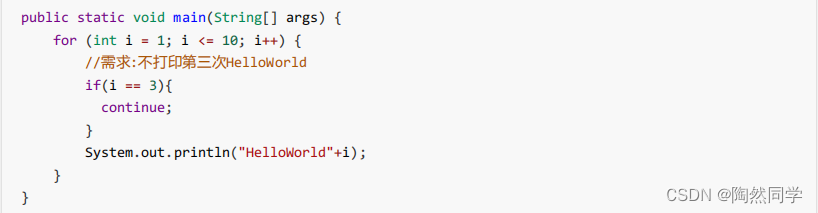

continue
使用场景:结束本次循环,继续下一次的循环

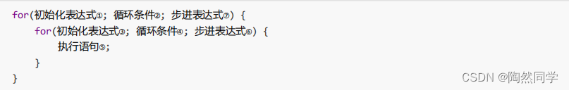

2.2 嵌套循环
所谓嵌套循环 ,是指一个循环的循环体是另一个循环。比如 for 循环里面还有一个 for 循环,就是嵌
套循环。总共的循环次数= 外循环次数 * 内循环次数
嵌套循环格式:
嵌套循环执行流程:
执行顺序:①②③④⑤⑥ > ④⑤⑥ > ⑦②③④⑤⑥ > ④⑤⑥
外循环一次,内循环多次。
比如跳绳:一共跳 5 组,每组跳 10 个。 5 组就是外循环, 10 个就是内循环。

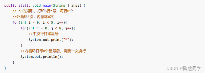

练习 :使用嵌套循环,打印 5*8 的矩形
