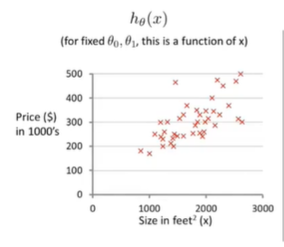

在我们要开始下面的问题前,我们先来看一些关于房价预测的例子。
image-20220302110504578
假设我们有一个朋友,它想要卖掉房子,而房子的大小是1250平方英尺,你想要告诉它们,你的房子能够卖多少钱。那你说出这句话的依据请问是什么?是猜测吗?显然不是。我们通过某个确定的模型,根据所拥有的数据集来确定一个具体的函数,然后根据这个函数输入房子的大小,然后输出房子卖出大概的估价,这也是你对朋友说这话的底气。
上面的问题实际上是一个有监督学习,因为它有确定的模型来给我们算出对应的函数,而它实际上又是一个回归问题,这是因为根据算出来的函数,我们可以通过连续地输入特征值来获取自己想要的预测值。
还是上面的例子,我们说了我们是通过已有的数据集来训练模型使其变为确定的函数,那么这部分拿来训练模型的数据集我们称之为训练集。

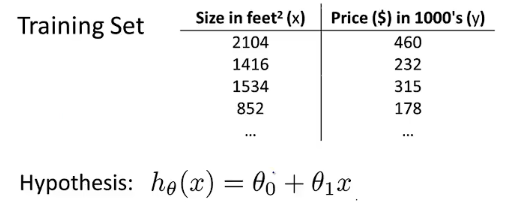

我们依旧使用2.1用过的例子来讲述我们接下来要探讨的问题,假如我们有m为47的样本数,我们采用的模型是线性模型,其中 θ 1 θ_1 θ1​如同我们初中第一次学习一次函数中的k,而 θ 0 θ_0 θ0​为b。但是我们后面不会用到k和b了,你要记住这是机器学习,符号的改变并不会影响最基本的思路。
image-20220302112140060
在这个假定的模型中,我们要求的是一个具体的函数,即我们要求出 θ 0 和 θ 1 θ_0和θ_1 θ0​和θ1​的值。因为x是特征,y是预测,对吧?
但是这个 θ 0 和 θ 1 θ_0和θ_1 θ0​和θ1​并没有你想象的那么好选择,试想,如果你的 θ 0 和 θ 1 θ_0和θ_1 θ0​和θ1​选出来不能很好地去预测新的输入,那不就废了吗。而这个衡量能不能很好预测的标准就是,我们根据训练集训练出来的函数模型预测出来的结果和真实结果偏差应该尽可能的小。即 y 和 y ^ y和 \hat y y和y^​之间的误差应该尽可能地小。
我们需要讨论一个问题,这个 y 和 y ^ y和\hat y y和y^​之间的误差用什么来衡量呢? y − y ^ y-\hat y y−y^​吗?显然不是,因为它们的差值有可能出现负数,这对我们后续的计算可能造成干扰。实际上,误差有多种衡量方式,由于考虑到我们刚刚入门,所以我们采用最简单的平方误差来进行误差上的衡量。平方误差的表现形式是: ( y ^ − y ) 2 (\hat y - y)^2 (y^​−y)2,而我们有多个样本,所以需要对误差求总和然后计算平均误差,即 1 m ( y ^ − y ) 2 \frac {1}{m}(\hat y - y)^2 m1​(y^​−y)2。

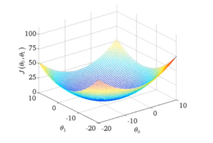

我们初始化 θ 0 和 θ 1 θ_0和θ_1 θ0​和θ1​。我们可以设定 θ 0 = 50 , θ 1 = 0.06 θ_0 = 50,θ_1 = 0.06 θ0​=50,θ1​=0.06,那么可以得到我们第一条直线;而在损失函数中,由于上一小节我们使用的是简化版的损失函数,这也就导致了当时是一个二维的情形,现在引入两个参数,那么这个问题就会上升到三维:
image-20220302130816890
我们的任务就是,找出这个长得像碗的函数的最低点,然后得到它的 ( θ 0 , θ 1 ) (θ_0,θ_1) (θ0​,θ1​)坐标,然后带回线性回归函数模型中,得到具体的函数,所得的函数即为对训练集拟合最好的函数。

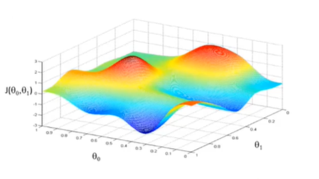

让我们来看看在图像上梯度下降的工作原理吧。如下是一个非凸损失函数,这样的话我们实际上不知道哪个是最小值,只能知道极小值。

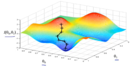

我们要做的就是,站在我们初始化的点所在的位置,然后朝四周看,我们应该走那个方向可以下山,然后朝那个方向迈出既定的一步;然后停下看往四周,重复上述的步骤,直到到达一个自己认为是最低点的位置。
image-20220302132413989
我们来看一下梯度下降算法的数学表示形式吧,实际上,梯度下降的公式是: θ j = θ j − α ∂ ∂ θ j J ( θ 0 , θ 1 ) θ_j = θ_j - \alpha \frac{\partial}{\partial θ_j} J(θ_0,θ_1) θj​=θj​−α∂θj​∂​J(θ0​,θ1​),我们可以这么理解这个公式:当我们发现损失,就往减少损失的方向走去,不断更新自身的位置,直到满意为止,而减少损失的方向在数学上我们叫做梯度,也许这个名词我换个说法更合适,它实际上就是微积分中的偏导,偏导的前面有一个 α \alpha α符号,其代表我们应该往损失的方向迈一个多大的步子,我们把这个参数叫做学习率。

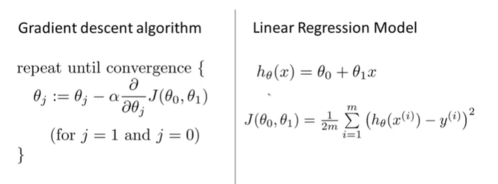

我们上面学过的几个函数和算法如下所示:
image-20220302134124597
我们使用梯度下降来处理损失函数时,时常会陷入局部最优。而对于线性回归的损失函数来说,其损失函数往往是一个凸函数,不会有这类担忧。
如果学过高代(高等线性代数)的同学可能知道一种解法,其可以直接解出损失函数的最低点,而不是像梯度下降一般一步一步迭代直至最低点,在后面我们也会详细介绍,这种方法叫正规方程,请不必担心。
