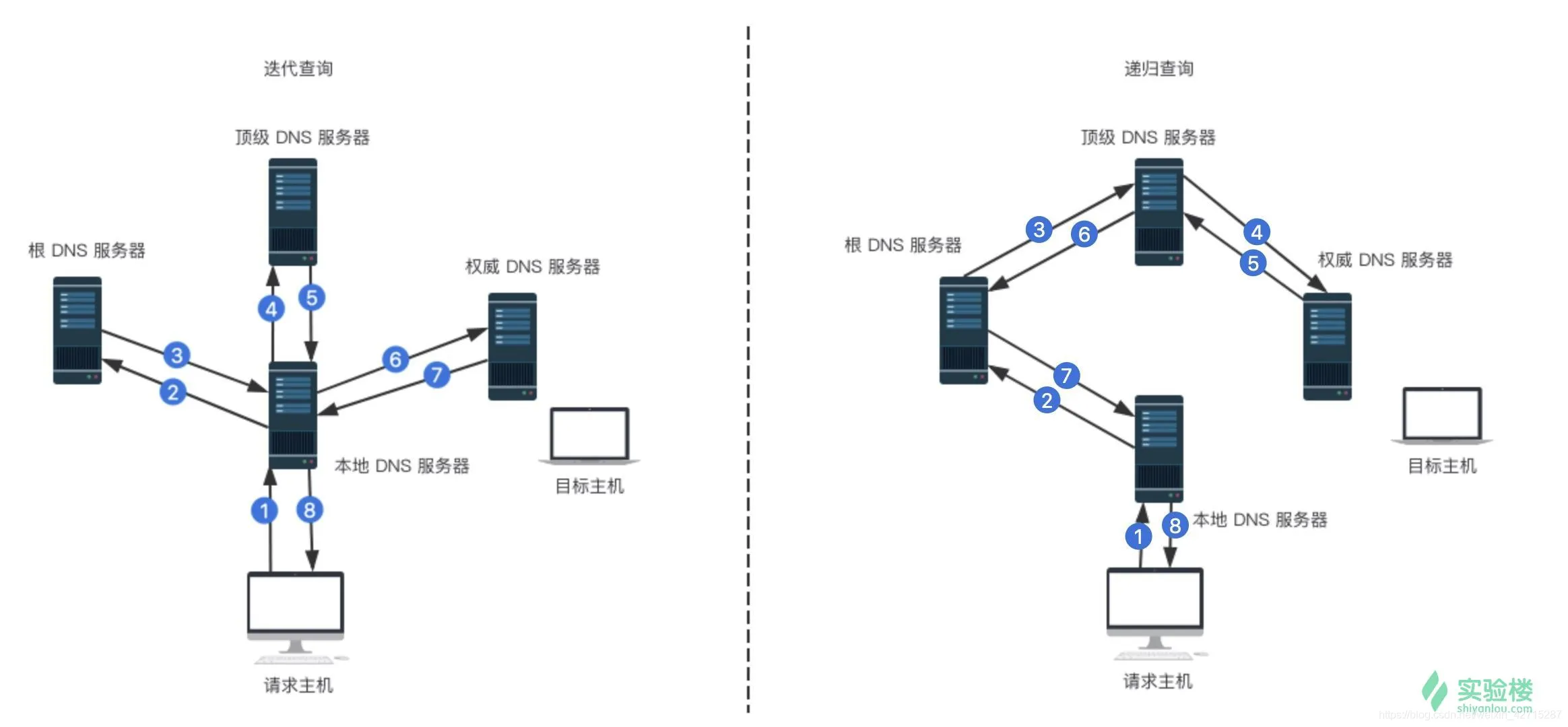

域名解析过程
1.递归查询
代替查询主机(代替客户端),进行进一步的域名查询,并将最终解析结果发送给查询主机或服务端
2. 迭代查询
只是将下一步要查询的服务器告知查询主机或服务端

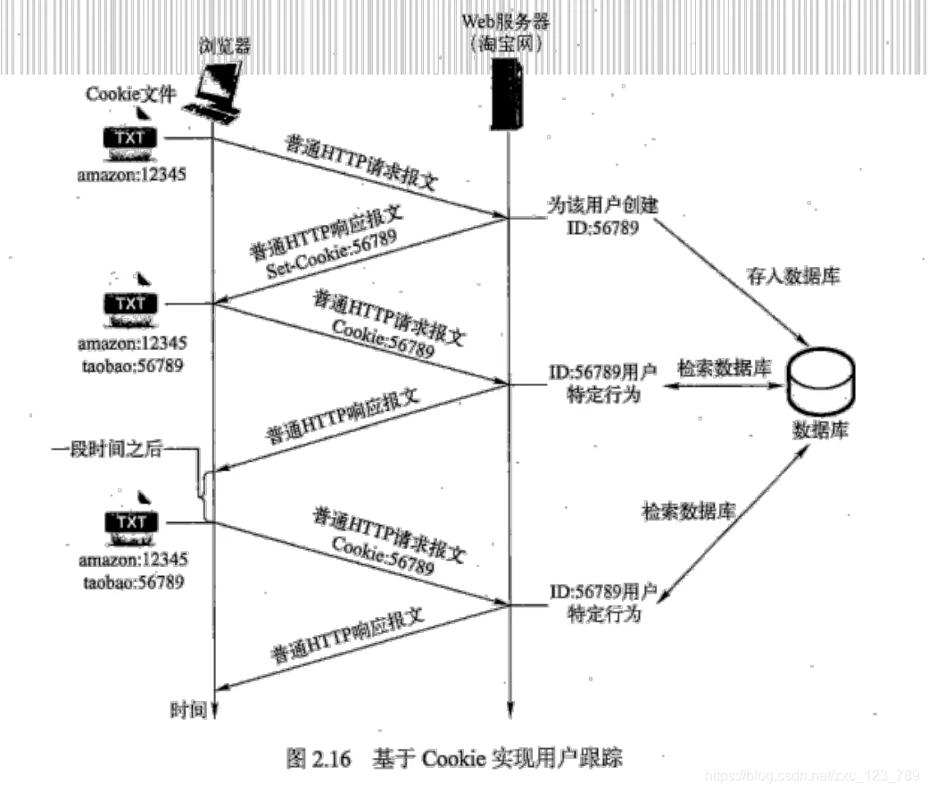

Cookie
小型文本文件,指某些网站为了辨别用户身份、进行会话跟踪而储存在用户本地终端上的数据。
==弥补了HTTP协议无状态性的不足,有利于针对性的服务==
Cookie 中包含了一个分配给某个用户的特定编号,分别存储在浏览器和服务器中。
当用户访问某个网站时,该网站会分配给一个用户编号,当用户再访问该网站时,网站可以通过编号知道该用户之前的访问状态。
工作原理

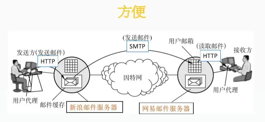

五、Internet电子邮件
电子邮件系统结构
主要包括邮件服务器、简单邮件传输协议(SMTP)、用户代理和邮件读取协议
用户代理
用户与电子邮件系统的接口
基本功能:撰写、显示、处理、通信
邮件服务器
功能:发送和接收文件,同时向发信人报告邮件传送的情况
邮件发送和邮件读取协议
邮件发送时读取使用不同的协议
简单邮件发送协议SMTP:用于在用户代理向==邮件服务器或邮件服务器==之间发送邮件。
邮局协议POP3:用于用户代理==从邮件服务器读取邮件==。
SMTP
Internet电子邮件中核心应用层协议,实现邮件服务器之间或用户代理到邮件服务器之间的邮件传输

HTTP
不依赖于任何邮件客户端、直接通过服务器的网址来访问就可以操作
(越来越多用户通过浏览器访问)
