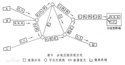

  • 分组交换
分组交换是一种数位通信网络。它将资料组合成适当大小的区块,称为封包,再通过网络来传输。这个传送封包的网络是共享的,每个单位都可以独立把封包再传送出去,而且配置自己需要的资源。
封包交换的基本原则是==最佳化的使用连线负载能力,最小化回应时间,以及增进通讯的健全性。==

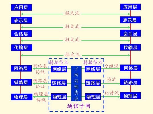

  • OSI参考模型
应用层
确定进程之间通信的性质以满足用户需要以及提供网络与用户应用软件之间的接口服务
表示层
加密 压缩等处理 传输格式(二进制 ASCII码)乱码是表示层问题(开发者处理)
会话层
提供包括访问验证和会话管理在内的建立和维护应用之间通信的机制
传输层
负责获取全部信息
网络层
主要负责网络中两台主机之间的数据交换
数据链路层
主要负责在相邻节点间的链路上无差错地传送信息帧
物理层
主要功能是确保二进制数字信号0和1在物理媒体上的正确传输
分层的好处:7层相互独立,某一层变化不会影响其他层(相当于软件开发的耦合性小的意思)
