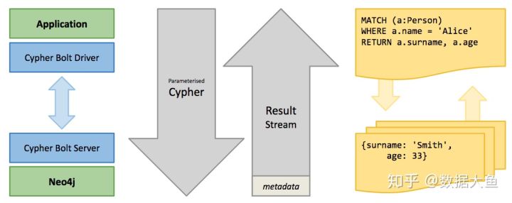

Neo4j的使用和大多数数据库一样,如果您只想查询,这很简单。使用驱动程序,创建连接,提交查询并返回结果,如此简单!
如果您正在使用数据库集群,那么要做的事情不止这些。首先,数据库实例不是单个节点,而是由多台服务器组成。本文将探讨Neo4j集群如何工作以及Neo4j驱动程序如何执行查询。

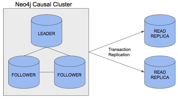

1、Neo4j因果集群
一个集群由3个或更多Neo4j实例组成,它们使用共识协议(RAFT)彼此通信,以提供容错和高可用性。在Neo4j集群中,每个实例都有完整数据库副本(该图未分片)。集群中的每个节点都有一个“role”:LEADER或者FOLLOWER。
集群架构
1.1 集群角色
LEADER 负责协调集群并接受所有写入,FOLLOWER 扩展集群的读负载能力,并提供高可用性的数据。如果集群中一个节点发生故障,并且仍然拥有多数席位,则其可以继续处理读和写操作。如果失去了多数席位,那么集群只能读,并且不再具有 LEADER。
另外,集群可以增加任意数量的只读副本(READ REPLICA),它们是集群核心节点的只读副本,用于扩展查询负载。它们不是正式的集群成员,而是“tag alone”副本,可从集群同步事务。

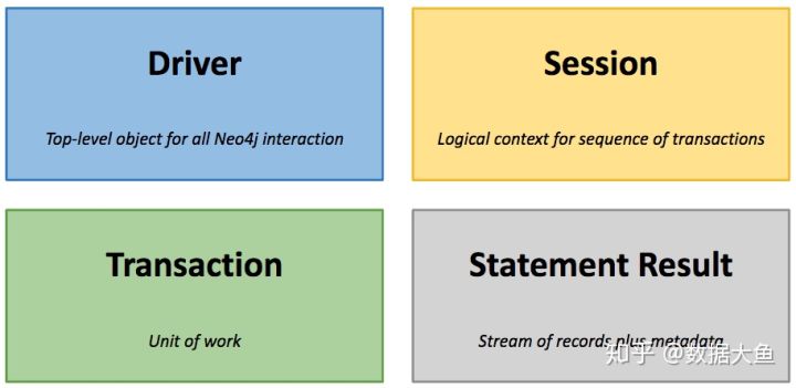

驱动程序API包括以下四个关键部分,以下概念适用于Neo4j集群和单实例。
Neo4j驱动程序API的核心部分
但是,在集群中,由于我们正在与一组计算机通信,因此如何执行事务以及将事务转到何处,是“路由驱动程序”控制执行的。

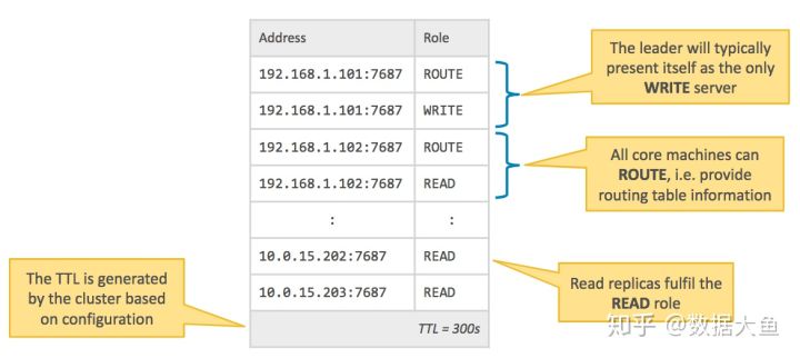

3.1 路由表
该路由表包含提供的服务器列表ROUTE,READ和WRITE功能。该路由信息被认为是volatile,并且会定期刷新。
Neo4j集群路由表
驱动程序会定期刷新此信息,因为集群拓扑可能会根据 runtime 事件(例如计算机故障)而发生变化。通常,WRITE 节点将成为 LEADER ,而 READ 节点将成为集群或只读副本中的 FOLLOWER。
重要提示:
只读副本不参与集群拓扑管理,因此它们不提供路由表,仅核心节点提供路由表。这可能在Neo4j的后续发行版中有所更改。
如果您想自己尝试一下,只需Neo4j集群任一实例执行以下语句:
CALL dbms.cluster.routing.getRoutingTable({})
YIELD ttl, servers
UNWIND servers as server
RETURN ttl, server.role, server.addresses;
Neo4j集群的路由表
这个特定的 Cypher 查询仅供内部使用,并且Neo4j的将来版本可能会更改,因此不要在其中编写代码,但可以使您了解驱动程序的实际功能。

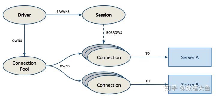

4、连接管理
一旦建立了路由表,驱动程序就可以管理与集群中所有不同计算机的连接池。用户看到的通常只是会话的创建,以及从这些会话中运行查询。驱动程序内部的实际内容看起来更像是与一组计算机(A,B等)的连接池。会话只是根据需要连接并执行查询。
Neo4j驱动程序连接管理
这些连接是分开处理的,因此,如果服务器 A 消失并且所有这些连接最终都要超时,则您在会话级别上不必一定知道。会话仍可以访问其他连接,并且您的应用程序可以继续运行。正在执行的语句将失败,并由驱动程序自动重试。
用户使用会话执行查询。会话是要创建的便宜对象(与连接不同,它的建立成本很高)。会话还提供了一种因果一致性的方式将工作链链接在一起的逻辑结构,这意味着您可以执行一系列事务,后续事务始终读取同一会话中较早事务所做的写操作。

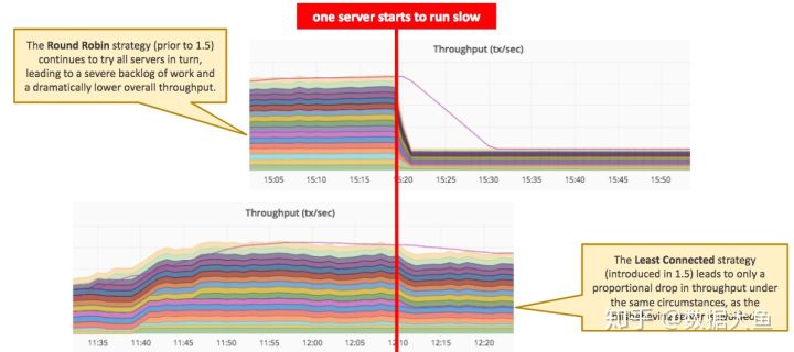

驱动如何知道将查询发送到哪里?在此代码示例中,我们使用了显式事务,这意味着我们告诉驱动程序我们正在执行readTransaction。我们获得了一个txTransaction对象,并以此运行查询。因为具有路由表,并且知道您正在读取,所以它最终可能会将此查询发送到具有该 READ 角色的节点之一。如果执行写事务,它将被发送到路由表的 WRITE 节点(通常是集群 LEADER)。
如果路由驱动程序在发送查询的位置上有多种选择,则使用“ least connected ”策略,这有助于避免意外路由到当前太忙而无法及时响应的服务器。
最小关联策略
