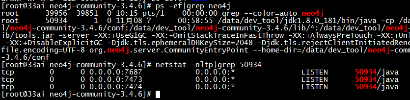

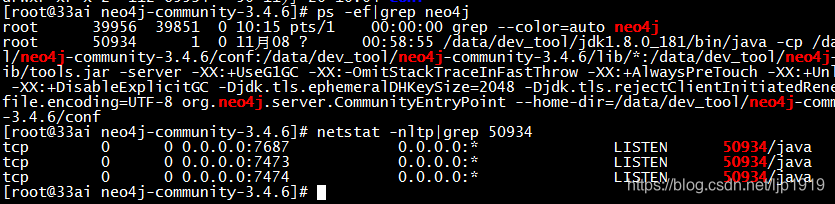

查看此时采用conf/neo4j.conf启动的neo4j服务对于网络端口的占用情况:
可以看到,neo4j进程50934占用了3个端口:7687、7473和7474。其中7687是默认的bolt端口;7473是https端口;7474是http端口。

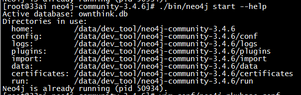

我们尝试看下,指定配置文件的启动方式可设置的参数有哪些?
从上述的返回结果可以看出Neo4j is already running(pid 50934)
所以,./bin/neo4j start --help其实没有help这个参数,该命令之间尝试启动一个neo4j 进程。

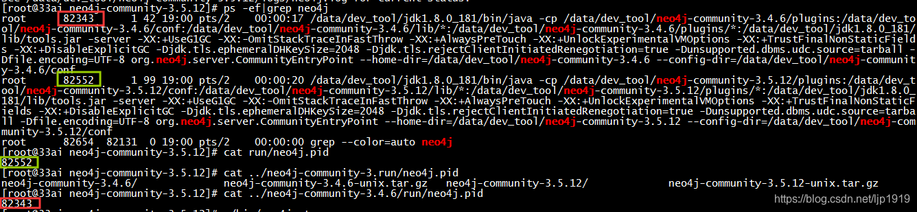

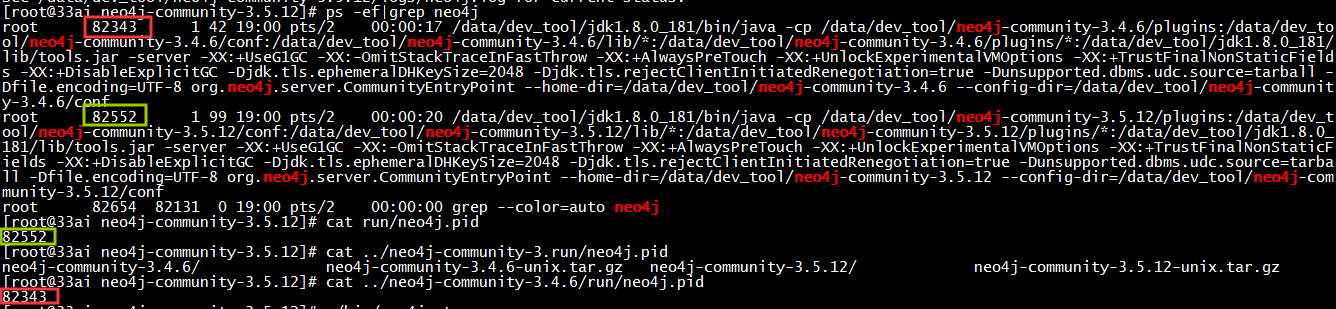

为了使得端口号不冲突,我们这里修改neo4j-community-3.5.12中配置文件的bolt、http 和 https 端口号。由于环境变量已经取消了,需要分别进入各自的目录运行./bin/neo4j start。开启两个neo4j服务如下图所示:

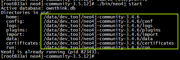

如果上述的环境变量没有注释,直接在neo4j-community-3.5.12的bin目录下启动neo4j:
另外,修改环境变量之后,除了source /etc/profile之外,还需要重新开一个终端才能够真正生效。

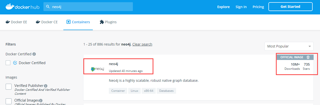

4.1 拉取 neo4j 镜像

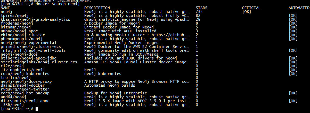

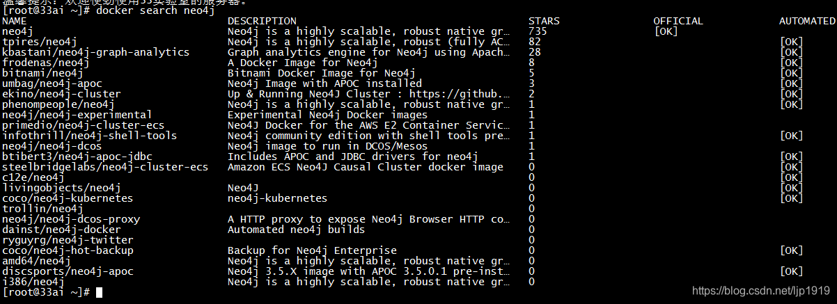

查看可用的 neo4j 镜像:
docker search neo4j
结果如下:
拉取镜像:
docker pull neo4j

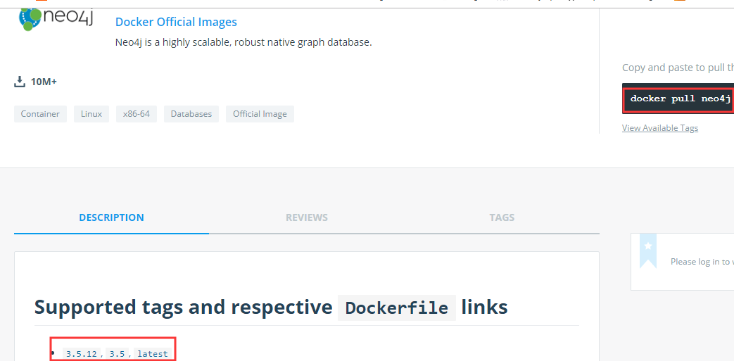

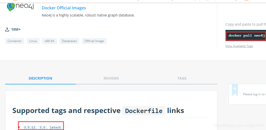

那么我们拉取的这个镜像具体对应哪个版本呢?我们去https://hub.docker.com/ 查看细节:
点击进去可以看出对应的版本号是3.5.12:

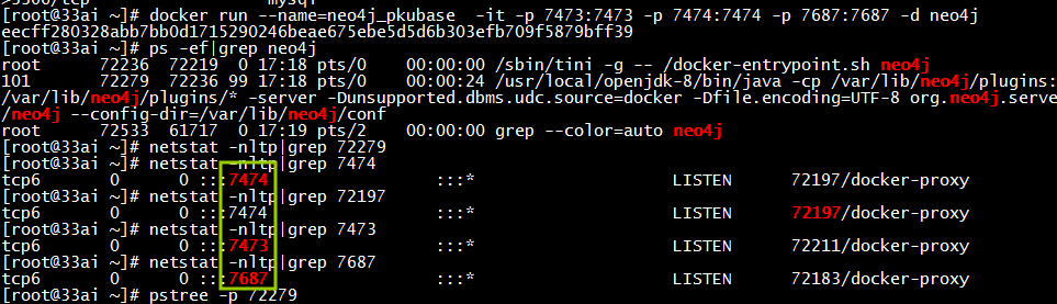

docker run --name=neo4j_pkubase  -it -p 7473:7473 -p 7474:7474 -p 7687:7687 -d neo4j
其中参数
-i: 以交互模式运行容器,通常与 -t 同时使用;
-t: 为容器重新分配一个伪输入终端,通常与 -i 同时使用;
我们这里用-p参数将本地端口和容器的端口绑定,完成映射。

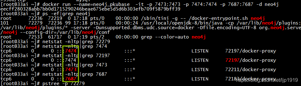

我们可以查看此时的端口占用情况:
从上图可以看出,端口的映射是通过docker-proxy启动的代理进行转发的,每个端口都需要启动一个docker-proxy代理服务。
