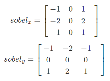

Sobel算子是高斯平滑与微分操作的结合体,所以其抗噪能力很强,用途较多。一般的sobel算子包括x与y两个方向,算子模板为;
在opencv函数中,还可以设置卷积核(ksize)的大小,如果ksize=-1,就演变为3*3的Scharr算子,模板无非变了个数字:
Sobel算子依然是一种过滤器,只是其是带有方向的。

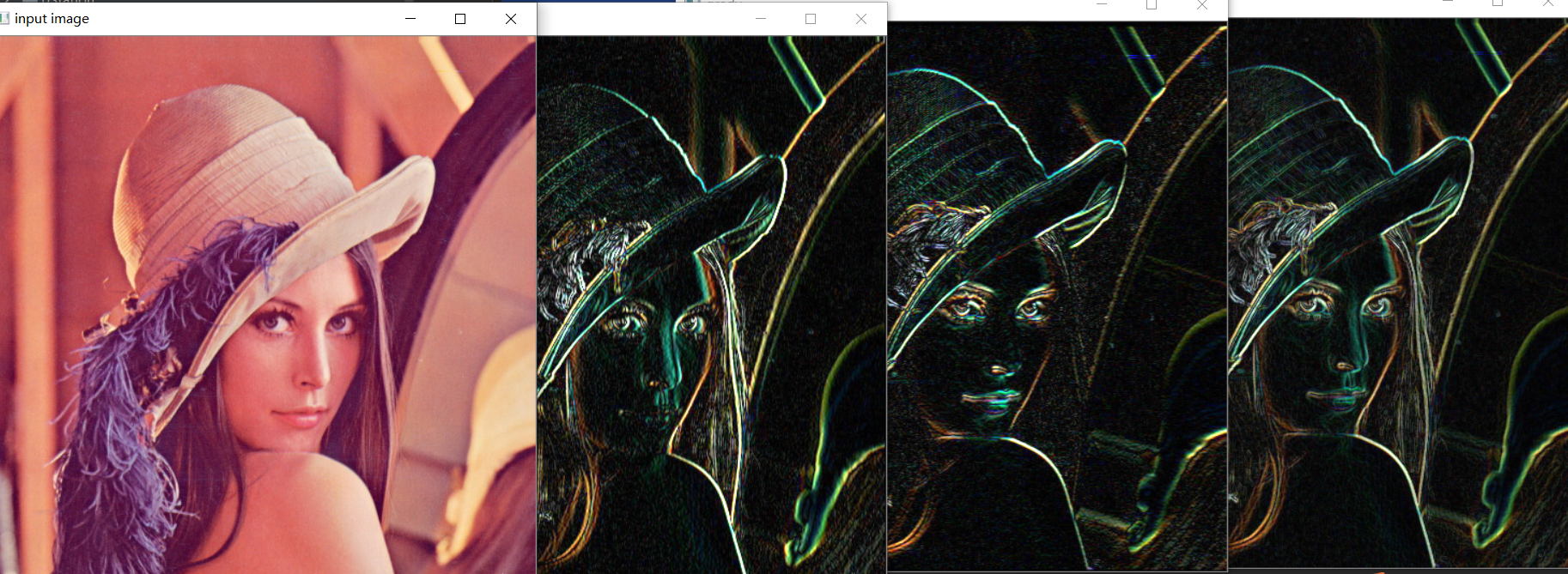

效果图
code
def sobel_demo(image):
    grad_x = cv.Sobel(image,cv.CV_32F,1,0)# 采用CV_32F是怕数据被截断 ,对x求导
    grad_y = cv.Sobel(image,cv.CV_32F,0,1)# 0,1,2->0表示这个方向没有进行求导,对y求导
    gradx = cv.convertScaleAbs(grad_x)# 由于算完的图像有正有负,所以对其取绝对值
    grady = cv.convertScaleAbs(grad_y)
    #计算两个图像的权值和。
    gradxy = cv.addWeighted(gradx,0.5,grady,0.5,0)
    cv.imshow("gradx",gradx)
    cv.imshow("grady",grady)
    cv.imshow("gradxy",gradxy)

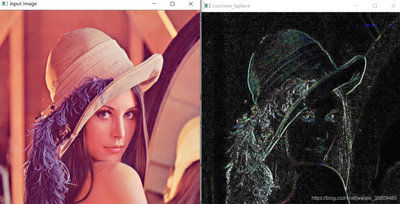

自定义内核对图像进行卷积
函数
dst=cv.filter2D(src, ddepth, kernel[, dst[, anchor[, delta[, borderType]]]])
这个自定义内核对指定图像进行卷积的操作就相当于上面的 Laplace算子法了。甚至效果还会好一点。
效果图
code
def custom_laplace(image):
    # 以下算子与上面的Laplace_demo()是一样的,增强采用np.array([[1, 1, 1], [1, -8, 1], [1, 1, 1]])
    kernel = np.array([[1, 1, 1], [1, -8, 1], [1, 1, 1]])
    dst = cv.filter2D(image, cv.CV_32F, kernel=kernel)
    lpls = cv.convertScaleAbs(dst)
    cv.imshow("custom_laplace", lpls)
