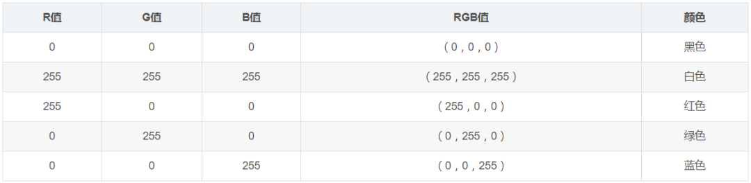

在RGB色彩空间中,存在R(red)、G(green)、B(blue)三个通道。每个色彩通道值的范围都在[0,255]之间,我们用这三个色彩通道的组合表示颜色。下图表示不同RGB对应的颜色:
三个通道都是0表示黑色,三个通道都是255表示白色。RGB空间共可以表示256×256×256种颜色。

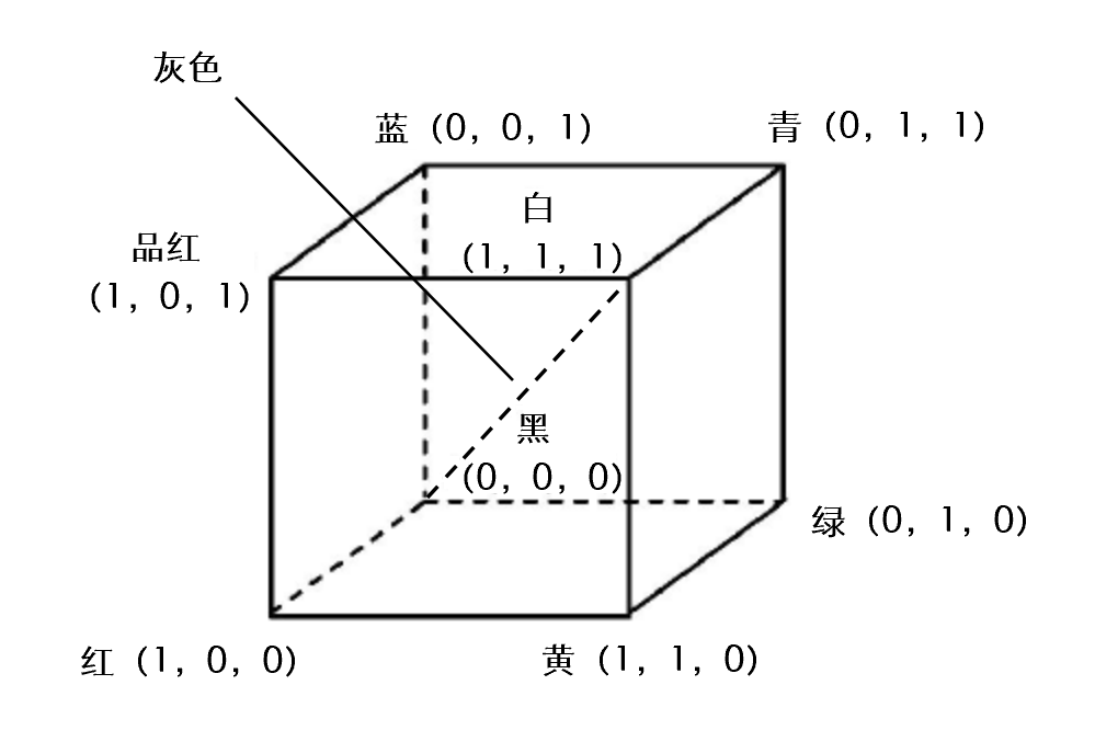

将R、G、B三个通道作为笛卡尔坐标系中的X、Y、Z轴,就得到了一种对于颜色的空间描述,如图:
RGB颜色空间立方体:

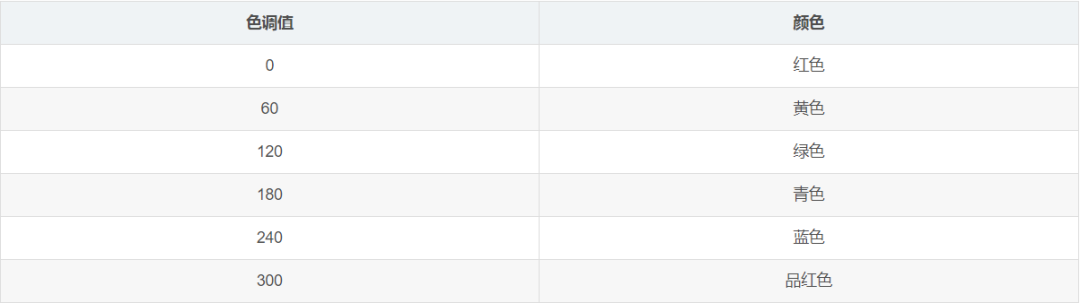

色调是色彩的基本属性,就是平常说的颜色的名称,如“赤橙黄绿青蓝紫”等。色调与混合光谱中的主要波长相关,从波长的角度考虑,不同波长的光变现为不同的颜色,实际上体现的是色调的差异。色调的取值区间为[0,360]。色调取不同值,所代表的颜色如下表:
两个角度之间的角度对应两个颜色之间的过渡色。

GRAY转换为RGB后的取值都在RGB的颜色空间立方体的主对角线上。从HSV的角度,饱和度为0的图就是灰色的。RGB的颜色空间立方体主对角线上的点,有如下关系:
转换到HSV色彩空间中:
所以对角线上的点转换到HSV色彩空间中,S都为0,视觉上只有亮度,没有色彩,所以显示出的图像是灰色的。所以,RGB的颜色空间立方体中主对角线上的颜色都为灰色。
