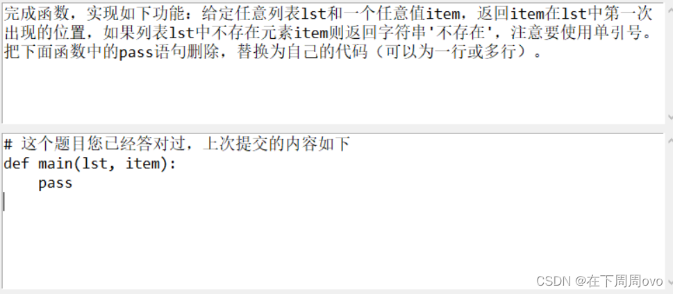

👥题目二
 ​编辑
👣解析
需要使用到if语句,列表的各种操作方法,函数的使用
👣答案
def main(lst,item):
    if item in lst:            #先判断列表中是否存在这个数
        return lst.index(item) #列表中index方法的使用
    else:
        return '不存在'

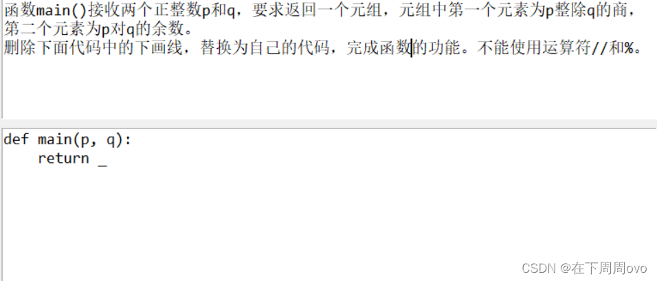

👥题目三
 ​编辑
👣解析
本题的难度过小,主要考察对内置函数的掌握情况
👣答案
def main(p,q):
    return divmod(p,q)    #内置divmod函数返回的就是商和余数的元祖

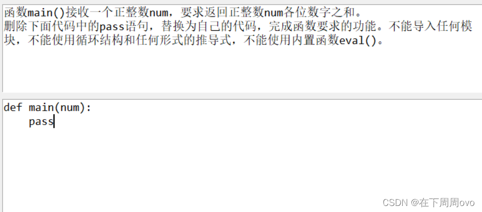

👥题目四
​编辑
👣解析
 这道题目有点难想到,主要使用到的方法就是内置函数的使用,至于是哪一个就要自己思考了
👣答案
def main(num):
    return sum(map(int,str(num)))
先来说为什么要str(num):
由map() 函数语法:map(function, iterable, ...),因为接收了一个整数num是不可迭代的,而map语法要是个可迭代的所以利用数据类型强制转换将num转化为可迭代的字符串数据类型就可以满足map函数的使用条件了。
以下是便于理解的代码,现在分开来一步一步讲解
  1. 先来讲内部的map(int,str(num))这一步的目的
a = 1234567
print(map(int,str(a)))
for i in map(int,str(a)):
    print(i)
输出结果:
<map object at 0x000001FEB8AAF0D0>
2
3
4
5
6
7
  1. 再来讲外层的sum函数,sum函数语法为sum(*args, **kwargs),sum接收了第一步传入的动态参数将其相加就得到了结果

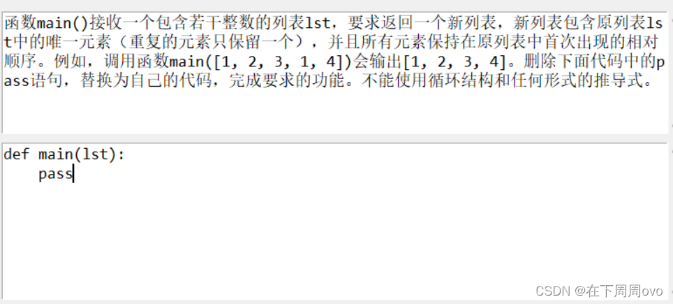

👥题目五
👣解析
第五题也是这几个题目中最难的题目了,它考了我们内置函数,运算符的使用,还添加了很多限制功能

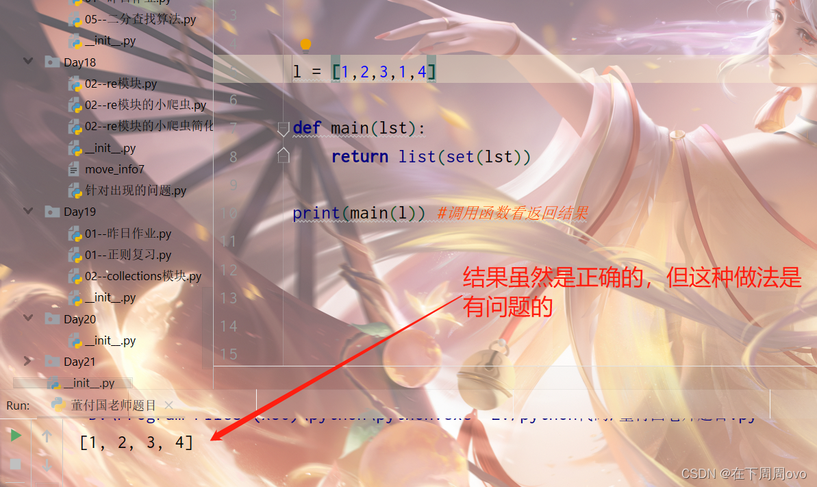

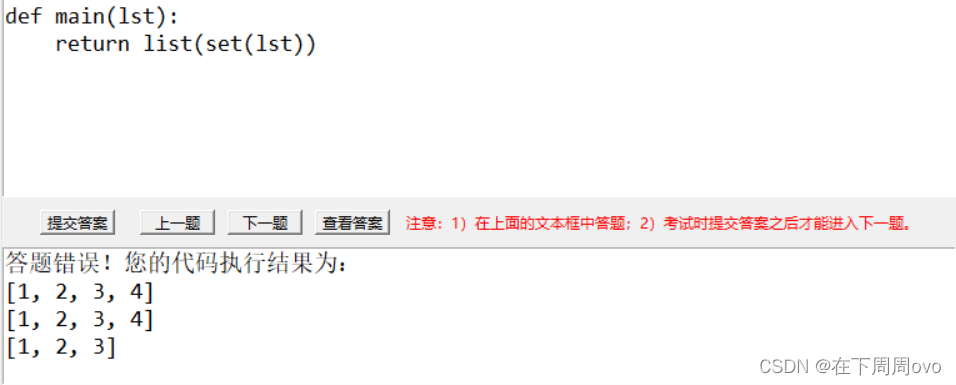

先来演示我一开始的错误答案,在这个软件上显示是错误的
 但在Python中运行这段代码是这样的
 不严谨的原因是转化为set(lst)后虽然去重了,但生成集合是无序的,之后在list(set(lst))也可能是无序的,这与题意要求的顺序是不匹配的

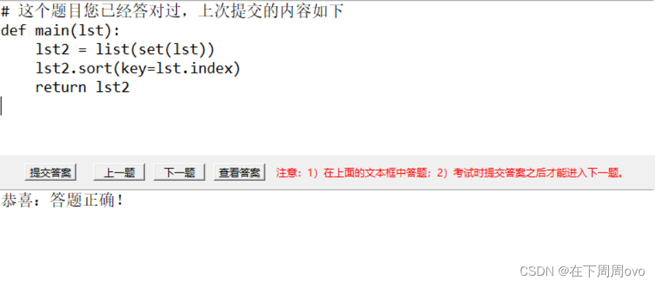

正确解答
对答案中lst2.sort(key=lst.index)进行解释,注释非常详细。
li = [1,2,3]
print(li.index)
#print(li.index),输出的那一串为函数名(函数在内存中的地址)
#若b也是一个列表,b.sort(key=a.index),
#其中key为形参,接收类型必须为函数。
#即列表b中的每个元素都要经过a.index函数做映射(y=f(x)),
#按映射值大小进行排序
#通俗来说进行b.sort(key=a.index)后b会按a列表的顺序排列。
输出结果:
<built-in method index of list object at 0x0000026A26484B00>
