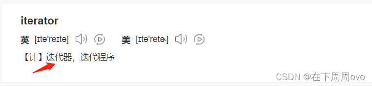

在开始前我们先了解两个英语单词
其次我们再看下面这两段代码

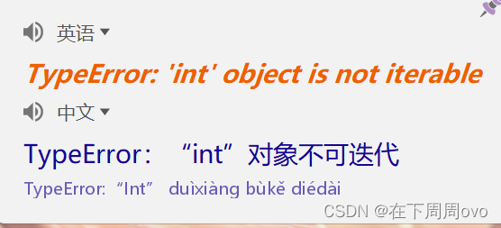

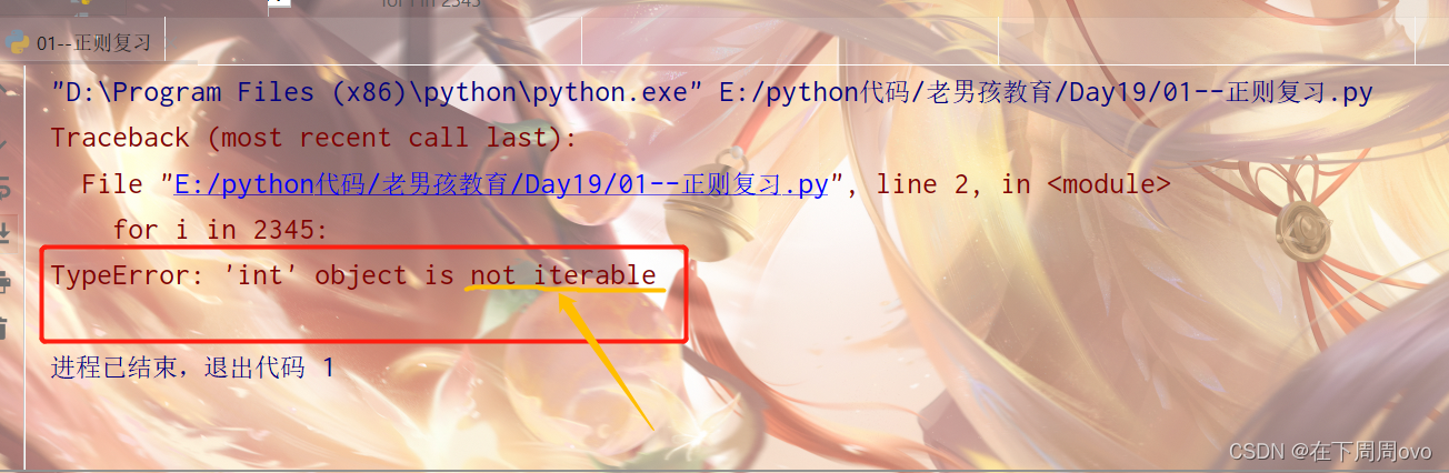

第二段:换个思路我们将列表替换为数字2345那么结果会是什么呢?
for i in 2345:
    print(i)
输出结果:
​编辑
结果竟然是报错:那我们再看报错内容的翻译:
​编辑
 它说int对象是不可迭代的,那么我们现在应该了解到了能够使用for循环的数据类型应该要是可迭代的,那么究竟哪些数据类型时可迭代的呢,我们应该如何区分呢?

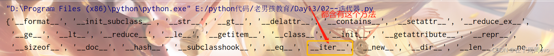

找出这些数据类型的公共内置使用方法发现都有'__iter__',可得出结论:含有'__iter__'内置方法的数据是可迭代的(iterable)。
下面就是用集合的去重性找出这些数据类型的公共内置使用方法:
ret = set(dir([]))&set(dir({}))&set(dir(''))&set(dir(range))
print(ret)

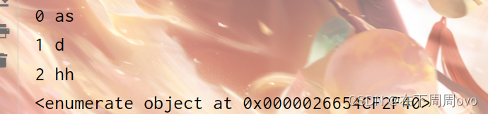

👤5、拓展点:内置enumerate函数的用法
可能会疑问enumerate怎么用使用方法如下:
enumerate()是python的内置函数 enumerate在字典上是枚举、列举的意思 对于一个可迭代的(iterable)/可遍历的对象(如列表、字符串),enumerate将其组成一个索引序列,利用它可以同时获得索引和值 enumerate多用于在for循环中得到计数 例如对于一个seq,得到: (0, seq[0]), (1, seq[1]), (2, seq[2])
enumerate()返回的是一个enumerate对象
使用方法如下:
for i,k in enumerate( ['as','d','hh']):
    print(i,k)
print(enumerate( ['as','d','hh']))
输出结果:

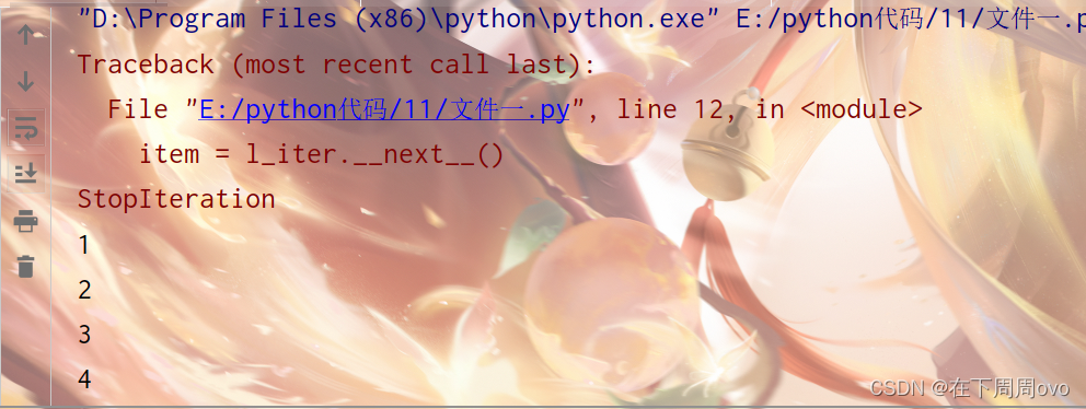

item = l_iter.__next__()
print(item)
print(item)
输出结果:
为什么会报错呢?
如果我们一直取next取到迭代器里已经没有元素了,就会抛出一个异常StopIteration,告诉我们,列表中已经没有有效的元素了。
这个时候,我们就要使用异常处理机制来把这个异常处理掉。
