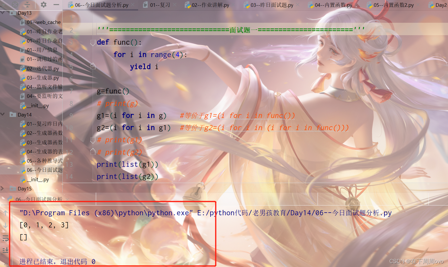

以下代码执行后的输出结果是什么?
def func():
    for i in range(4):
        yield i
g=func()
g1=(i for i in g)
g2=(i for i in g1)
print(list(g1))
print(list(g2))

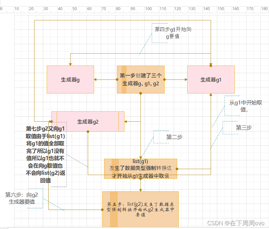

🏵️​​​​​​​🏵️流程图分析
​编辑
🏵️​​​​​​​🏵️答案以及解析
✨运行结果✨
✨解析✨
1、先定义了三个生成器g、g1、g2
g=func()
g1=(i for i in g)
g2=(i for i in g1)
2、因为遇到了list(g1),所以list要向g1要值,由于g1 = (i for i in g),所以g1又向g要值然后g执行依次返回0,1,2,3给g1,g1又依次返回给list,所以最后打印出了[0,1,2,3]
下一步执行list(g2)所以g2要向g1要值。因为g1的值在list(g1)的时候都给了list,所以g1里面已经没有值了,所以g1更不会向g取值,所以list(g2)打印出的只是一个空列表

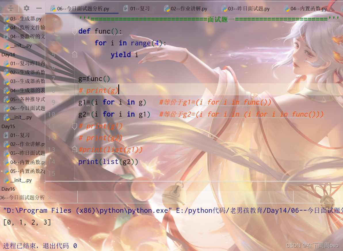

如果将print(list(g1))注释掉打印出的结果是什么:
因为没有list(g1)向g1要值,所以g是不为空的,所以list(g2)打印的结果是[0,1,2,3]

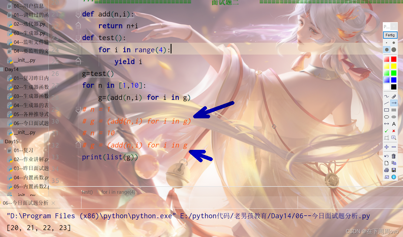

下列代码执行后的输出结果是什么:
def add(n,i):
    return n+i
def test():
    for i in range(4):
        yield i
g=test()
for n in [1,10]:
    g=(add(n,i) for i in g)
print(list(g))

✨运行结果✨
✨解析✨
将提示中的代码进一步替换
n = 1
g = (add(n,i) for i in g)
n = 10
替换为以下代码:
n = 1
n = 10
g = (add(n,i) for i in (add(n,i) for i in test()))
题目就可以替换为
def add(n,i):
    return n+i
def test():
    for i in range(4):
        yield i
g=test()
n = 1
#当执行n=10后n=1就彻底消失了,就不用管了
n = 10
#也可以进一步换为g = (add(10,i) for i in (add(10,i) for i in test()))
print(list(g))
所以代码运行结果为:[20, 21, 22, 23]就显而易见了

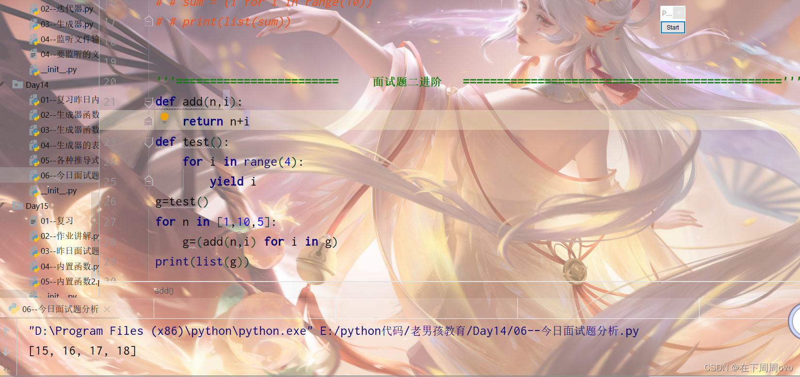

下列代码执行后的输出结果是什么?
def add(n,i):
    return n+i
def test():
    for i in range(4):
        yield i
g=test()
for n in [1,10,5]:
print(list(g))

✨运行结果✨
✨解析✨
可以将代码等价为如下代码
def add(n,i):
    return n+i
def test():
    for i in range(4):
        yield i
g=test()
#for n in [1,10,5]:
#    g=(add(n,i) for i in g)
n = 1
g=(add(n,i) for i in g)    #g=(add(n,i) for i in test())
n = 10
g=(add(n,i) for i in g)    #g=(add(n,i) for i in (add(n,i) for i in test()))
n = 5
g=(add(5,i) for i in (add(5,i) for i in (add(5,i) for i in test())))
print(list(g))
