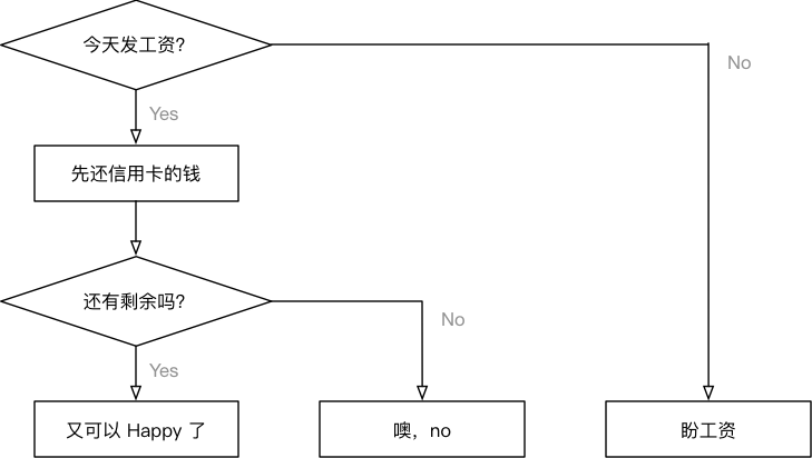

程序中的判断
请添加图片描述
if 今天发工资:
    先还信用卡的钱
    if 有剩余:
        又可以happy了,O(∩_∩)O哈哈~
    else:
        噢,no。。。还的等30天
else:
    盼着发工资

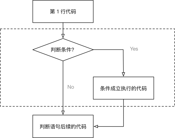

if 判断语句基本语法
在 Python 中,if 语句 就是用来进行判断的,格式如下:
if 要判断的条件:
    条件成立时,要做的事情
  • 1
  • 2
  • 3
注意:代码的缩进为一个 tab 键,或者 4 个空格 —— 建议使用空格
  • 在 Python 开发中,Tab 和空格不要混用!
我们可以把整个 if 语句看成一个完整的代码块
请添加图片描述

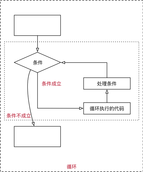

循环结构
while循环
while 循环基本使用
  • 循环的作用就是让 指定的代码 重复的执行
  • while 循环最常用的应用场景就是 让执行的代码 按照 指定的次数 重复 执行
  • 需求 —— 打印 5 遍 Hello Python
  • 思考 —— 如果要求打印 100 遍怎么办?
while 语句基本语法
初始条件设置 —— 通常是重复执行的 计数器
while 条件(判断 计数器 是否达到 目标次数):

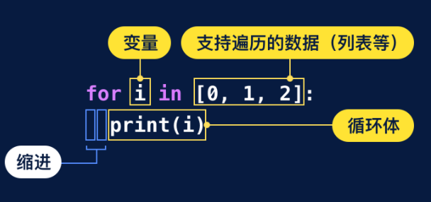

for循环
for语句基本语法
除了 while 循环,Python 中还有一种常用的循环结构——for 循环

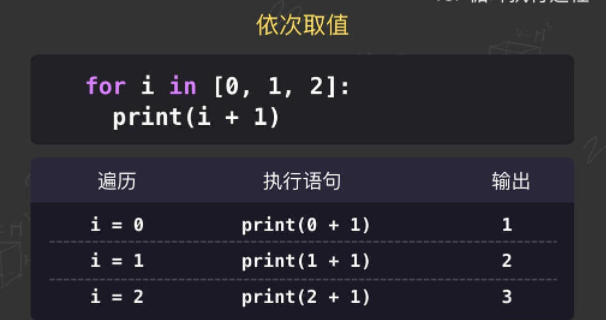

Python 中的 for 循环是通过 for … in … 语句实现循环的,强调的是对什么 序列 做重复操作。计算机一遇到 for,便会 依次 访问序列中的元素,赋值给变量 i,执行一次循环体。当序列中的元素都访问完一遍,循环自然而然也就停止啦。而这种沿着某条路线,依次对序列中每个元素均做 一次 访问的过程,就叫做 遍历。
for 循环的执行过程:
图上的代码实际上就是在遍历列表 [0, 1, 2]。每次访问时,Python 把访问到的数字赋值给变量 i,执行 print(i + 1) 语句。所以整段代码的作用就是逐行打印出 1、2、3。
for 后面的变量是可以自由取名的。遍历一些纯数字序列时,我们常常取名为 i。不过更多情况下,我们应该尽量取一个易于阅读、有含义的变量名。

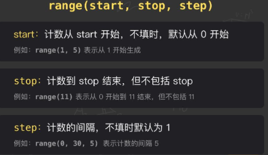

range()
range函数的用法:
range() 函数生成的是一串数字序列,可以使用 list() 函数,把它的返回值转换成列表再使用。其实,range() 函数的返回值可以直接索引,也能通过 len() 函数获取长度,是不折不扣的 序列。
Python3 range() 返回的是一个可迭代对象(类型是对象),而不是列表类型, 所以打印的时候不会打印列表,具体可查阅 Python3 range() 用法说明。
