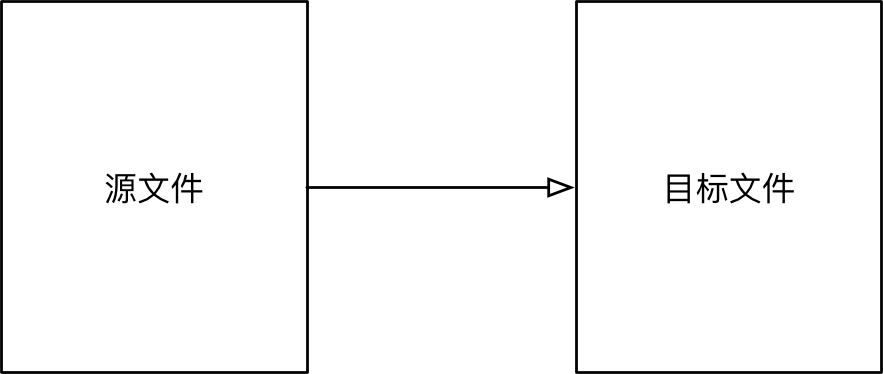

2.6 文件读写案例 —— 复制文件
目标
用代码的方式,来实现文件复制过程
请添加图片描述
小文件复制
  • 打开一个已有文件,读取完整内容,并写入到另外一个文件

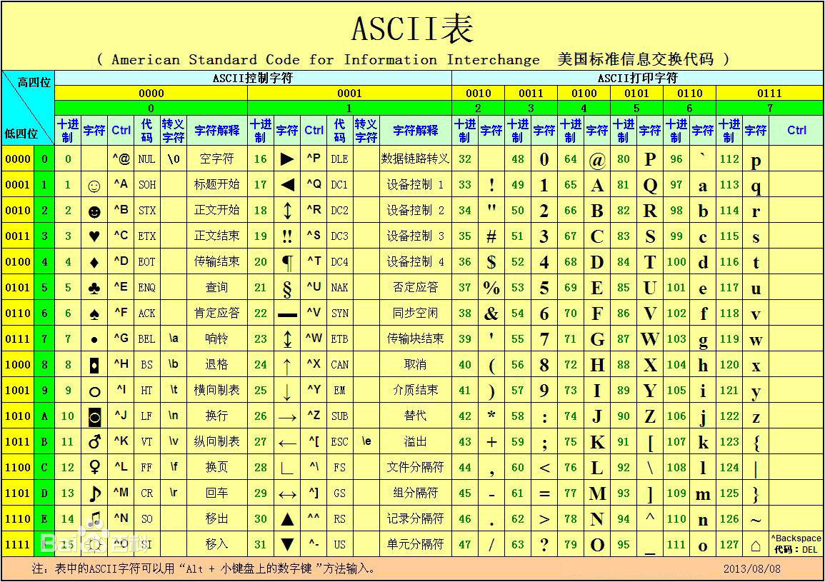

4.1 ASCII 编码和 UNICODE 编码
ASCII 编码
  • 计算机中只有 256ASCII 字符
  • 一个 ASCII 在内存中占用 1 个字节 的空间
    • 80/1 的排列组合方式一共有 256 种,也就是 2 ** 8
