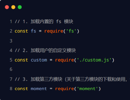

使用强大的 require() 方法,可以加载需要的内置模块、用户自定义模块、第三方模块进行使用。例如:
注意:
  • 加载用户的自定义模块的时候填写的是文件的路径
  • 使用 require() 方法加载其它模块时,会执行被加载模块中的代码。
  • 在加载自定义模块中,其中的文件路径可以省略后缀名

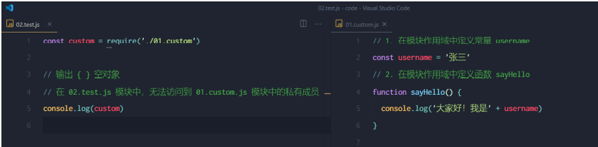

Node.js 中的模块作用域

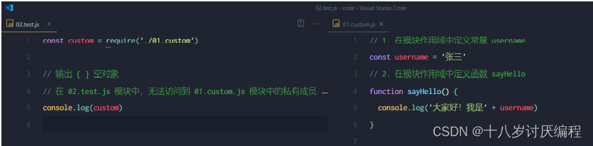

和函数作用域类似,在自定义模块中定义的变量、方法等成员,只能在当前模块内被访问,这种模块级别的访问限制,叫做模块作用域。
例如:

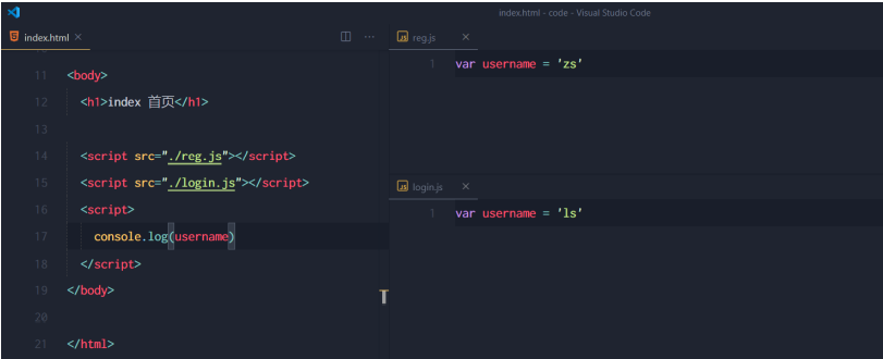

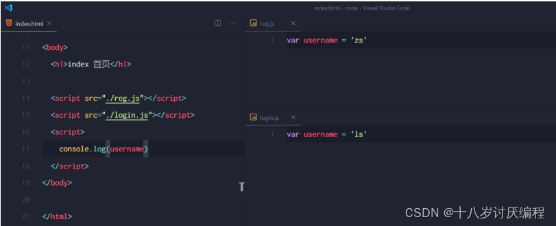

模块作用域的好处:防止了全局变量污染的问题
例如:
如果向上图这样引入两个js文件,那么浏览器会把这两个username都加到全局对象上,最后打印username都会得到ls。而模块化的模块作用域就可以很好地避免这一点。

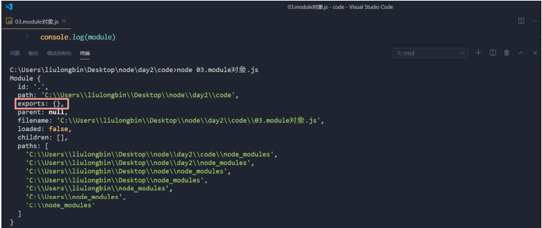

module 对象
在每个 .js 自定义模块中都有一个 module 对象,它里面存储了和当前模块有关的信息,打印如下:

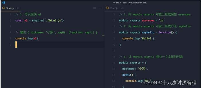

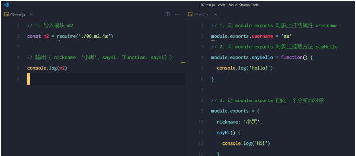

共享成员时的注意点:使用 require() 方法导入模块时,导入的结果,永远以module.exports 指向的对象为准。
就如下图所示:
最后打印出来的exports对象为后来指向的全新的对象

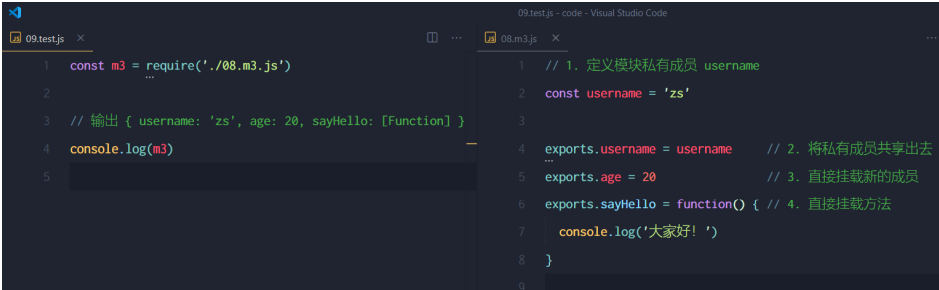

由于 module.exports 单词写起来比较复杂,为了简化向外共享成员的代码,Node 提供了 exports 对象。默认情况下,exports 和 module.exports 指向同一个对象。最终共享的结果,还是以 module.exports 指向的对象为准。
例如:

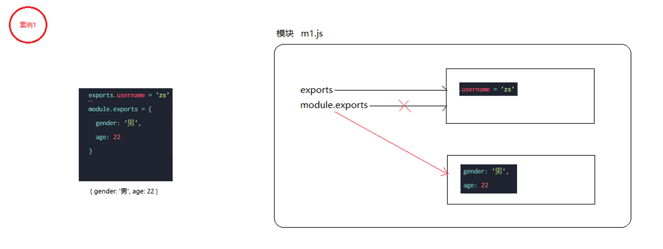

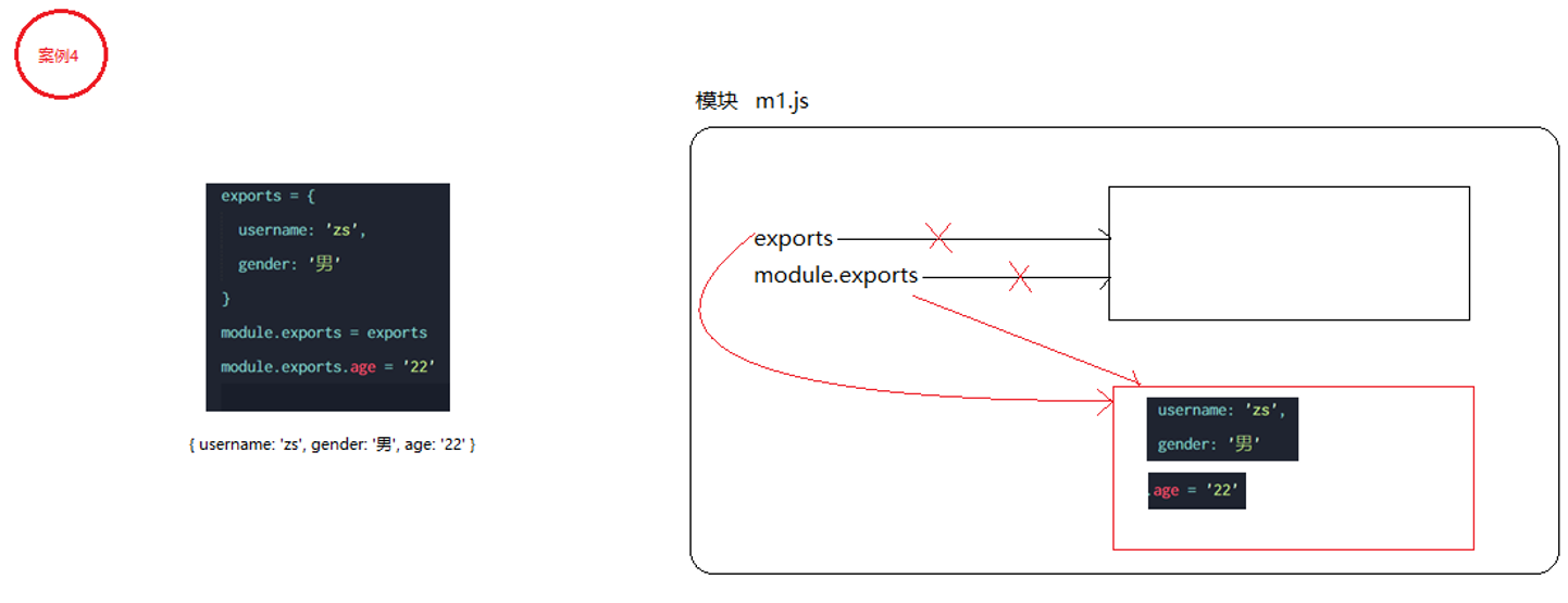

exports 和 module.exports 的使用误区:
时刻谨记,require() 模块时,得到的永远是 module.exports 指向的对象

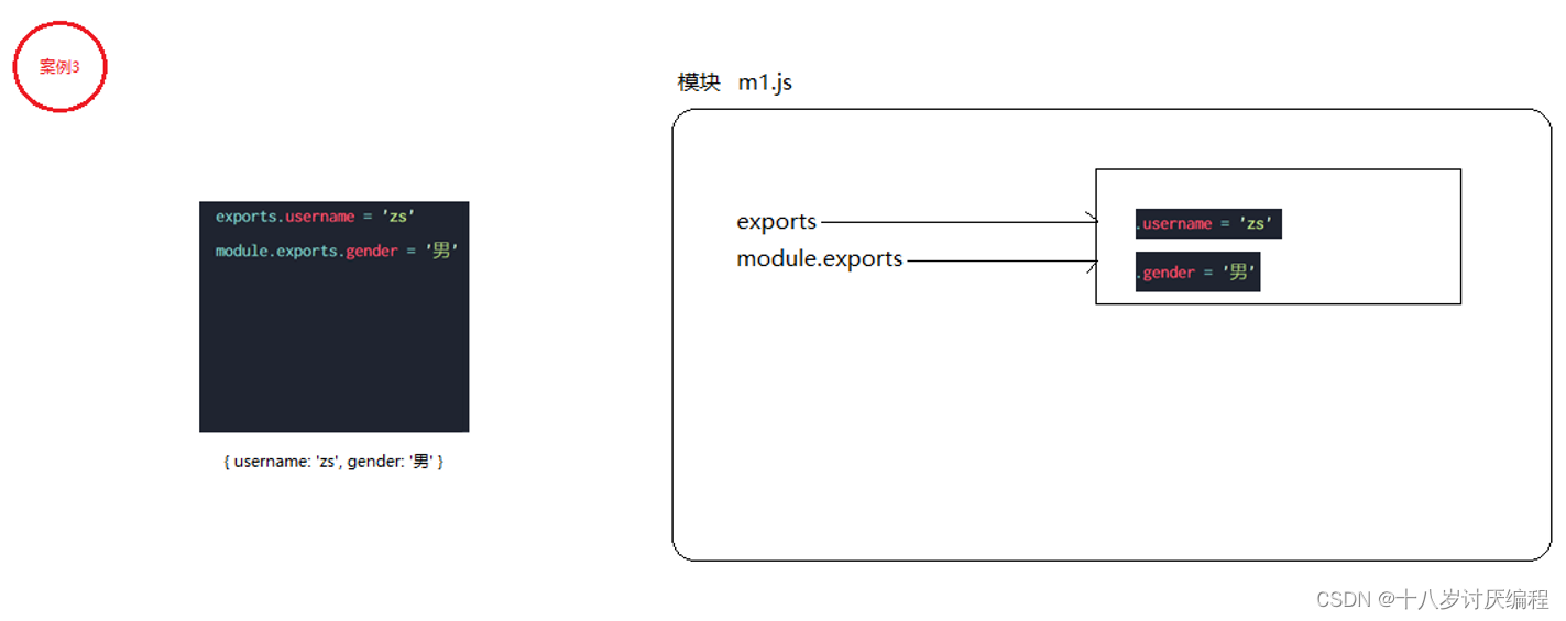

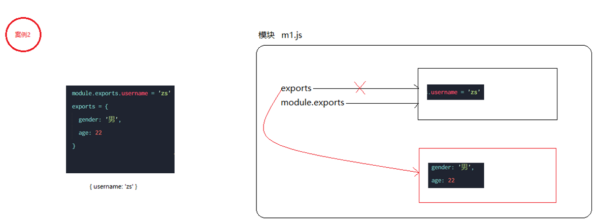

情况1:
图示:
情况2:
图示:
情况3:
图示:
情况4:
图示:
为了防止混乱,建议不要在同一个模块中同时使用 exports 和 module.exports
