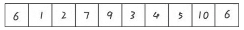

1.为什么取等号?
若遇到像下图这样的情况,将会进入死循环,所以必须加上等号
2.为什么让后指针先走?

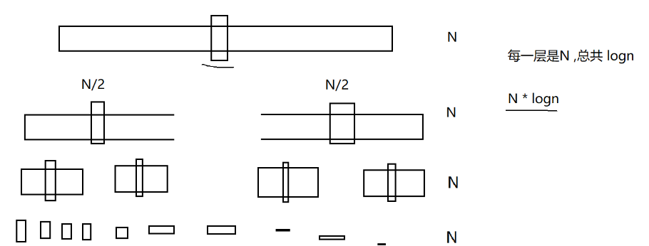

分析思路与代码可以发现,通过递归实现的快排,如果在理想状态下,每次的基准值都位于区间的正中间,就会构成一棵完全二叉树(如下图),分析上边的代码可以发现,快排方法的时间复杂度理想状态为O(N* l o g 2 N log_2N ),空间复杂度为递归深度O( l o g 2 N log_2N );
quick(array,left,pivot-1); 求pivot的时间复杂度为O(N),递归深度如果为完全二叉树就是 l o g 2 N log_2N .
但如果待排序列为升序或者降序时,如果取区间起始位置或结束位置为基准值进行递归,将会得到的是一课只有左孩子的树或者只有右孩子的树,其深度为N,这样的时间复杂度将会变为O(N^2),空间复杂度为O(N).(如果真的是这样的极端情况,递归的深度太深,如果数据量较大将会栈溢出)
