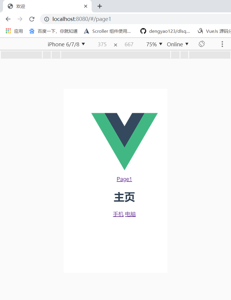

  当调用组件内的钩子函数的时候,我们通常是在组件内部进行调用,举个例子:
<template>
    <div>
        <h1 id="h1">主页</h1>
        <p>
            <router-link to="/page1/phone">手机</router-link>
            <router-link to="/page1/computer">电脑</router-link>
        </p>
        <router-view></router-view>
    </div>
</template>
<script>
    export default {
    //路由进入前调用
  beforeRouteEnter (to, from, next) {
    window.document.title  = "欢迎";
    next();
    //路由修改时调用
  beforeRouteUpdate(to,from,next){
   //路由离开时调用
  beforeRouteLeave(to,from,next){
        data () {
            return {
                msg: "我是page1组件"
</script>
