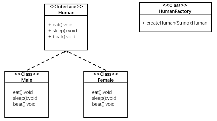

刚刚我们说到,用工厂模式来创建人。先创建一个男人,他每天都“吃饭、睡觉、打豆豆”,然后我们再创建一个女人,她每天也“吃饭、睡觉、打豆豆”。
工厂模式类图
我们以普通工厂模式为例,在 project 目录下新建一个 FactoryTest.java 。示例代码文末会以gitee地址给出。

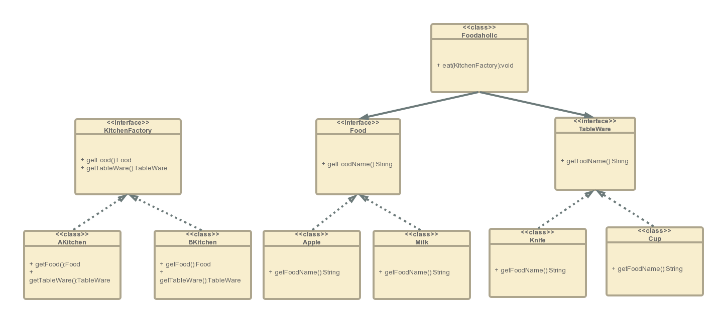

2.2 抽象工厂模式类图
“女娲娘娘”只有一个,而我们的工厂却可以有多个,因此在这里用作例子就不合适了。作为“女娲娘娘”生产出来的男人女人们,那就让我们来当一次吃货吧。(吃的东西总可以任性多来一点)
现在,假设我们有 A、B 两个厨房。每个厨房拥有的餐具和食品都不一样,但是用户搭配使用的方式,比如刀子和苹果、杯子和牛奶等等,我们假设是一致的。
抽象工厂模式示例

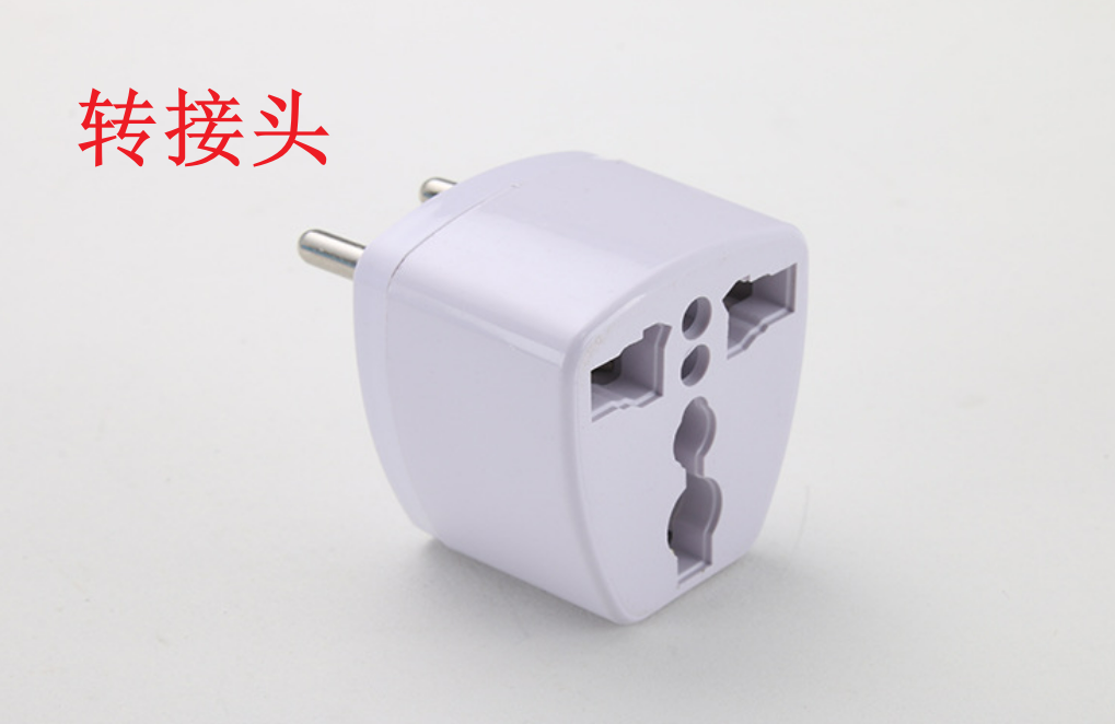

顾名思义,适配器模式(Adapter Pattern)当然是用来适配的啦。当你想使用一个已有的类,但是这个类的接口跟你的又不一样,不能拿来直接用,这个时候你就需要一个适配器来帮你了。
这就好像你兴冲冲地跑去香港,买了个港版的 iPhone6,充电器插头拿回家一看,不能用啊。这时候你多么需要买一个转接头适配器…

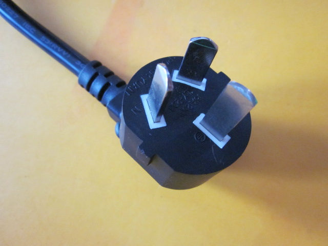

你去香港旅游,买的 iPhone6 的充电器插头是英标的,它是那种三脚是方形的插头。
而咱们国标的插头是两只脚,即使是三只脚的插头也和英标不一样。
为了方便,这里我们就假设国标插头就只是两只脚的插头吧。(其实我是懒。。)
好的,目标明确,英标三只脚插头充电,国标两只脚插头充电。你家很富,有很多插座可以充电

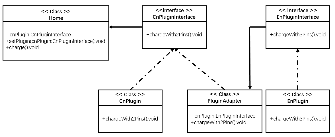

然而,当把 iPhone6 带回来时,因为与家里的插座不匹配,所以需要一个适配器。这个适配器必须满足以下条件:
  1. 插头必须符合国内标准的接口,否则的话还是没办法插到国内插座中。
  2. 在调用上面实现的国标接口进行充电时,提供一种机制,将这个调用转到对英标接口的调用 。
这就要求:
  1. 适配器必须实现原有的旧的接口。
  2. 适配器对象中持有对新接口的引用,当调用旧接口时,将这个调用委托给实现新接口的对象来处理,也就是在适配器对象中组合一个新接口。
示例代码:

3.3 适配器模式的应用
前面已经说了,当你想使用一个已有的类,但是这个类的接口跟你的又不一样,不能拿来直接用,这个时候你就需要一个适配器来帮你了,其主要作用就是在旧的接口、新的接口之间完成适配。
比如说,做过 Android 的同学肯定写 ListView 的适配器都写吐了吧…
适配器模式的三个特点:
  • 适配器对象实现原有接口
  • 适配器对象组合一个实现新接口的对象(这个对象也可以不实现一个接口,只是一个单纯的对象)
  • 对适配器原有接口方法的调用被委托给新接口的实例的特定方法

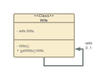

6.1 单例模式定义
单例模式(Singleton Pattern),顾名思义,就是被单例的对象只能有一个实例存在。单例模式的实现方式是,一个类能返回对象的一个引用(永远是同一个)和一个获得该唯一实例的方法(必须是静态方法)。通过单例模式,我们可以保证系统中只有一个实例,从而在某些特定的场合下达到节约或者控制系统资源的目的。
6.2 单例模式类图
在【装饰者模式】中,我们体验了拥有各种不同特性的女朋友的“酸爽”… 不过梦想很丰满,现实很骨感,最后你只能拥有一个老婆。
单例模式示例
1.饿汉模式
