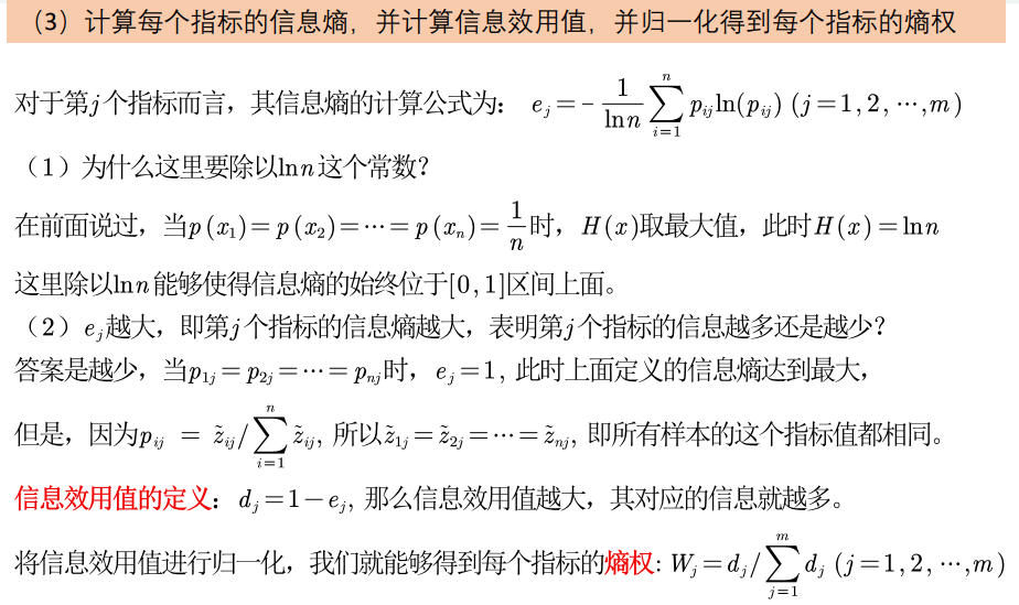

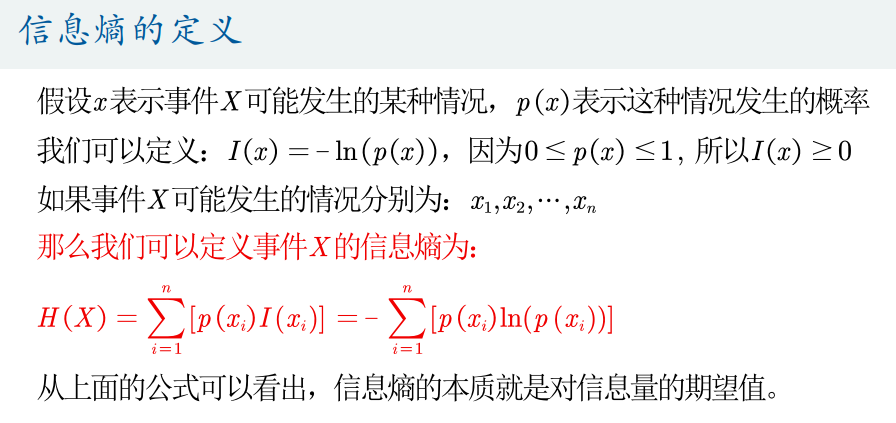

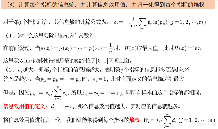

1.信息熵定义
信息熵越大,已有的信息量就越小。

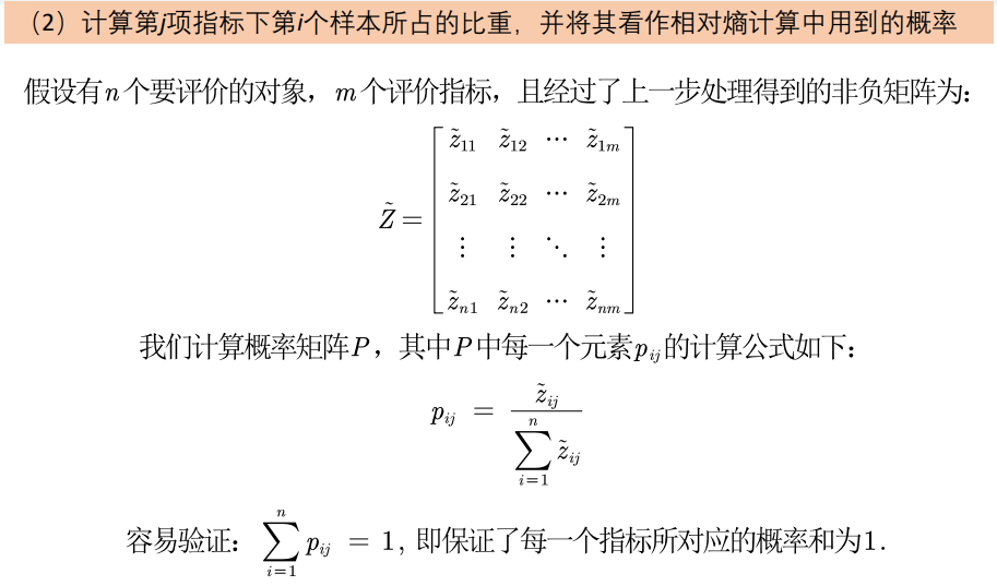

2.熵权法的计算步骤

%% 计算熵权
[n,m] = size(Z);
D = zeros(1,m); % 初始化保存信息效用值的行向量
for i = 1:m
x = Z(:,i); % 取出第i列的指标
p = x / sum(x);
% 注意,p有可能为0,此时计算ln(p)*p时,Matlab会返回NaN,所以这里我们自己定义一个函数
e = -sum(p .* mylog(p)) / log(n); % 计算信息熵
D(i) = 1- e; % 计算信息效用值
end
W = D ./ sum(D); % 将信息效用值归一化,得到权重

4.熵权法的问题与局限
熵权法是根据数据本身来获得权值,主要依据的是指标的变异程度(即一个指标中的各个数据方差越大,所含的信息量就越大,那么该指标的权重会越大)。然而,有些时候,会违背生活常识。
比如,评价三好学生的指标中,违反校纪是其中一个指标,大多数学生违反校纪的次数都为0,那么通过熵权法,违反校纪这个指标权重就很小(也就是说,违不违反校纪对评价三好学生无关紧要),显然,这与现实相悖。
因此,在使用熵权法之时,需自行看看权重是否合理,若不合理,可以和层次分析法结合使用。
